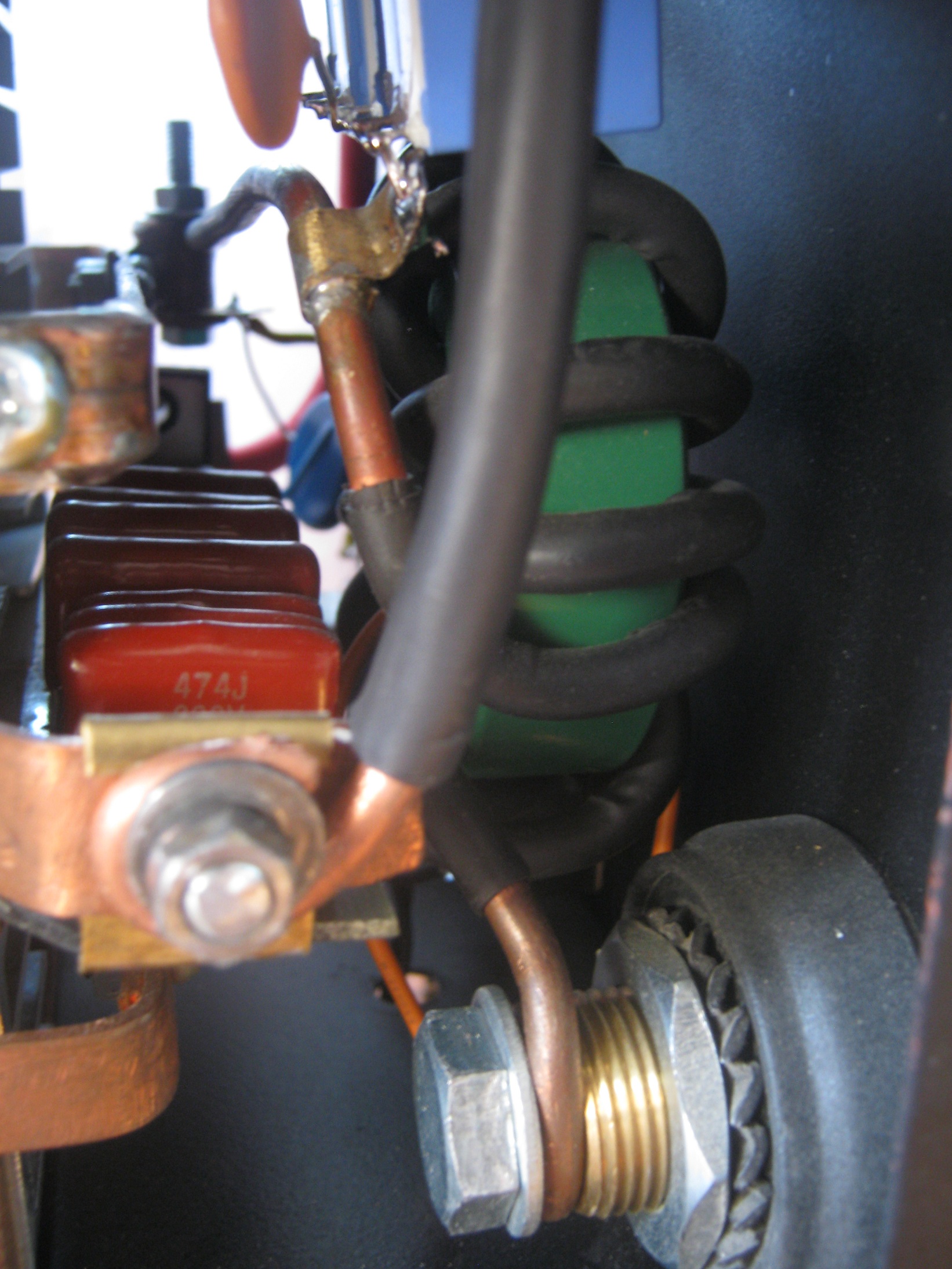

На видио по размещению осциллятора и кольца мне показалось или так и есть: "горячий" конец транса осциллятора подключен к выходной клемме проводом длинной несколько мм?
Так и естьшумный писал(а):Komrad!

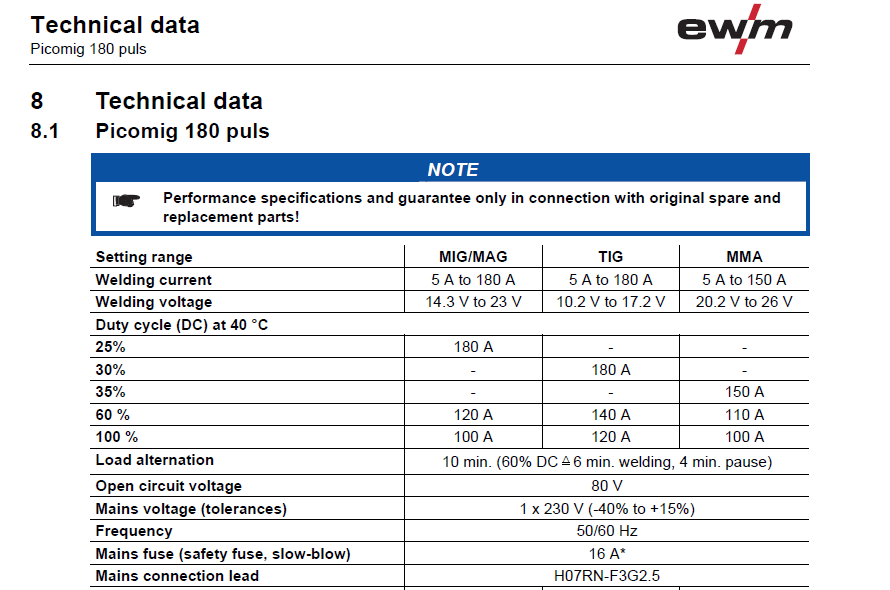

Sam_Soft вчера проводил очередные испытания, в связи с чем появилась небольшая просьба – расширить диапазон напряжения для полуавтомата с 25В до 28В в 300-й версии кекса. Может для алюминия 25В это нормально, но для чермета 25В маловато. Запас по прочности у аппарата судя по экспериментам имеется. При сварке электродом на токе 75А потребление от сети около 2,5 кВт, а при сварке полуавтоматом проволока 1 мм, напряжение 22В и ток отжига проволоки 220А потребление недотягивает и до 1,5 кВт. Сейчас нахожусь в отпуске и есть немного сварочных работ по хозяйству можно их сделать и заодно провести испытания. Между делом собираю холодильник, руки уже чешутся попробовать алюминий.

Как то совсем неясно почему вам вольтажа не хватает. Для алюминия наоборот вольтаж нужен поболее, 22 -23 вольта валит так что 4 мм детальку пропалить запросто. Может спросите у Комрада насчот режимов сварки.
Диапазоны токов и напряжения я с головы не беру, и тем более не ориетнтируюсь на чьи то самоделки, больше смотрю на брэндов. Есть апрувленные годами режимы и диапазоны. Вот например в прицепе EWM PICO MIG . Если хтота скажет что PICO MIG гавно, то советую тож самое повторить на чипмэйкере, интересна будет реакция тамошней публики. Там в разделе про сварочное оборудование есть соотв ветка по нему. Те пацаны - сварные профисоналы, и прочом большинство не просто изводители лектродов, а вполне технически подкованные ребята.
