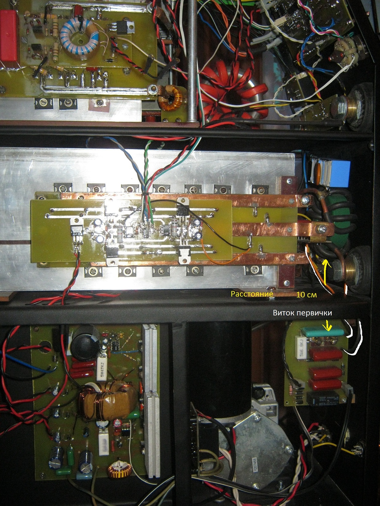

Komrad! Я правильно увидел на видео, что плата осциллятора и его трансформатор довольно далеко друг от друга?
Sam_Soft за комментарий отдельное спасибо (надеюсь не только я не буду совать тестер куда не надо), про антенну начал и сам догадываться, когда сбой процессора происходил если воткнуть провод в гнездо для тиг горелки.
Как-то так

Komrad !
Спасибо, значит я правильно увидел.

Появилось чуть-чуть времени посмотреть на свой Сварочник (делаю только ТИГ). Проблемы описывал ранее.
Сделал следующее: отсоединил экраны на проводах ( были подключены к минусу питания), отключил точку EARTH от корпуса аппарата ( подключение конденсаторов С13,С14 на корпус по схеме подающего от sam_softa). Включаю аппарат режим ТИГ DC работа осциллятора разрешена, нажимаю кнопку TORCH, трещит разрядник при этом индикация не шелохнется. Отпускаю кнопку TORCH. Беру кусок провода и делаю зазор в 2-3 мм между силовыми выходами. Нажимаю кнопку TORCH идет треск разрядника и искра между проводом и силовой клеммой ( типа имитация горелки), при этом на индикации есть мельтешение но сбоя процессора нет, даже дуга началась между проводом и клеммой. Кто может прокомментируйте насколько все хорошо особо интересен эффект от отключения конденсаторов от корпуса. Я помню что надо действовать по порядку, просто выдалась "минутка" свободного времени.
