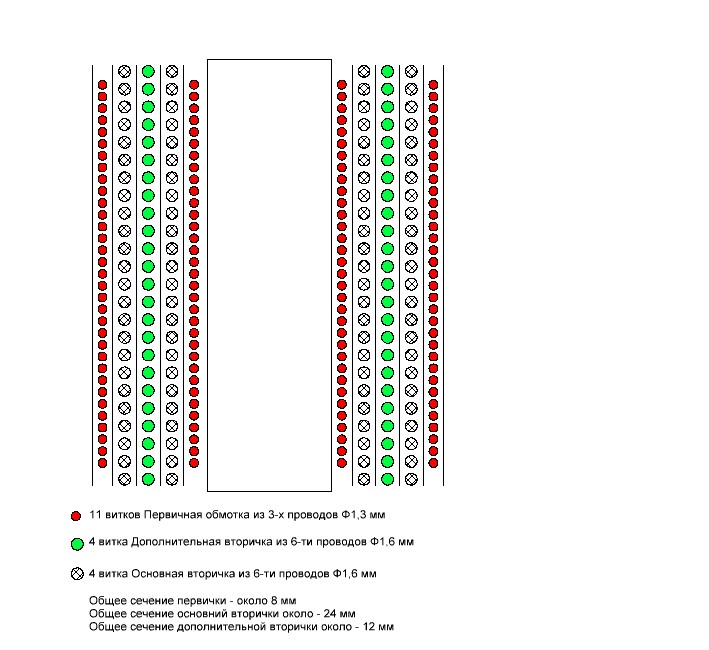

Customs А к чему такое извращение с трансом?Или провод какой нужно найти трудно?Звиняй,обидеть не хотел,ток от такого количества проводов бля буду крыша поедет.Я мотал транс,первички диаметром 2мм в один провод 14витков,вторички диаметром 1.3мм в шесть проводов пять витков,всё работает отлично.Сколько работаю на сварочнике ещё ни разу в тепловое загнать не удалось,хотя такое желание было,кароч режу по полной,живучий оказался.
Траходром будет, да и надёжности никакой, в одном стлое витки из разных обмоток это не есть гуд.Customs писал(а): Тогда может так будет более правильно?
Надо таки мне самому попробовать намотать трансик для твоего случая и померить что получится. Завтра попробую если не слиняю куда.
Последний раз редактировалось sam_soft 17 фев 2012, 16:36, всего редактировалось 1 раз.
У него несколько дургой вариант - две вторички в трансике, потому как хочыцца сделать AC полумост. Иканомия в деталях по баблу будет наверняка. Да и чисто из спорту и турызму интересно сделать.zmey71 писал(а):Customs А к чему такое извращение с трансом?
Меня тоже интересует данный вопрос ,намотка трансформатора с двумя вторичкамиsam_soft писал(а): Траходром будет, да и надёжности никакой, в одном стлое витки из разных обмоток это не есть гуд.
Ого, даже так. Спасибо, конечно же огромное, что тут можно еще сказать.sam_soft писал(а):Надо таки мне самому попробовать намотать трансик для твоего случая и померить что получится. Завтра попробую если не слиняю куда.
АААААА,ну тада всё понятно к чему такой траходром.
Sam_Soft прочитал Ваше сообщение в параллельной ветке. Посмотрите пожалуйста еще один вариант намотки. Что Вы скажите по этому поводу.sam_soft писал(а): Насчот твоей намотки то не уверен что она правильная.
Думаю что этот твой вариант вполне покатит

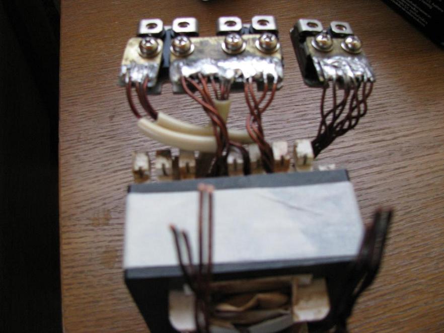

Вот мой трансик, осталось прилепить модулёк воткнуть силу ДИ СИ и сварник готов
Намотан так , все провода смахивают на 1.3. Первичка в два провода 14 витков, вторичка мумар айнц, два жгутика в паралель , скрученных из 4 проводов. Вторичка, четыре провода в паралель. Первичка в два провода в паралель.
Ок. Тогда буду действовать по вновь утвержденному плану.sam_soft писал(а):Думаю что этот твой вариант вполне покатит
