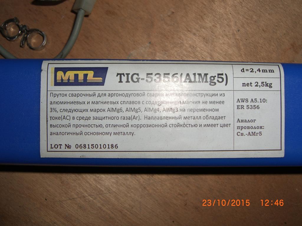

Прикупил присадку фирмы "MTL" кто-нибудь пробовал такую??? И ещё интересно присадки сильно отличаются по качеству, а то продавец уверяет что все присадки нормальные и варятся одинаково?! У меня как бы эталон фирма Есаб, остальные приравниваю в лучшую или худшую сторону.
