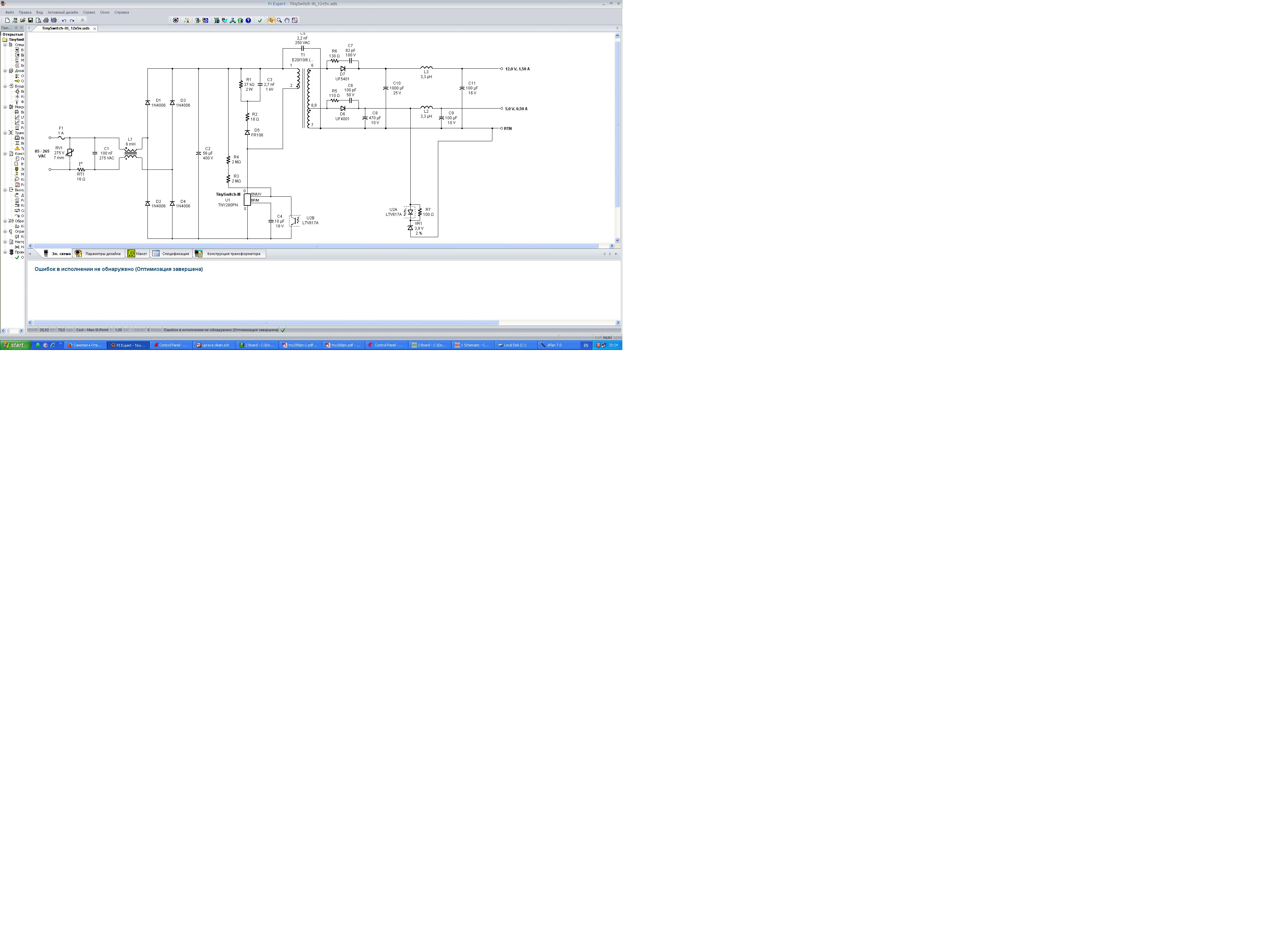

PAVEL писал(а):а я вот тут накидал платку ,маленькую-110/70мм.
Нормально :D Я тут полено к носу прикидываю- зачем вообще стаб на ЛМ (МС)? почему не делать на ТОР (TNY) обратноход на 5 и 12 (18)в со стабилизацией по 5в? я тут посчитал в Пиэксперте 5вХ0,5а, 12вХ1,5а на TNY280 (DIP-7 корпус) феррит Е20

egor писал(а): Нормально :D Я тут полено к носу прикидываю- зачем вообще стаб на ЛМ (МС)? почему не делать на ТОР (TNY) обратноход на 5 и 12 (18)...
Это я тоже прикидывал,думал взять готовое зарядное(по приличней) на 5в для сотовых,но ещё и 12в надо, на реле,драйверки питать DC_DC и выходит что по любому ТОР 12в надо.Так проще, найти на одно напряжение, продоют готовые, да такой и самому собрать можно.У нас только с трансиками Е33 проблема,вчера ходил искал готовый что-бы выпаять транс,и заор готовый пилить не надо,как назло скупили все по безналу.Зато радиаторы урвал клёвые,чёрненькие,как раз на силу подойдут.

PAVEL писал(а): Это я тоже прикидывал,
я так имел в виду, если чо могу помочь..даж намотаю и попилю :D
Re: Спарка косых полумостов
egor писал(а): я так имел в виду, если чо могу помочь..даж намотаю и попилю :D
можно так, но от 12в ещё питается клапан, релюшки может у кого и вентиляторы, ампера два, три надо.

PAVEL писал(а): можно так, но от 12в ещё питается клапан, релюшки может у кого и вентиляторы, ампера два, три надо.
Пилить я сам любдю, ;-) сегодня в гараж забегал, между делом каркасики с текстолита попилил, разборные! :-)
на реле точно хватит..а вот клапан не знаю сколько тянет. 1а хватит?

Смотря какой клапан, по идее должно хватить, есть на 220в тогда и лишка будет.
