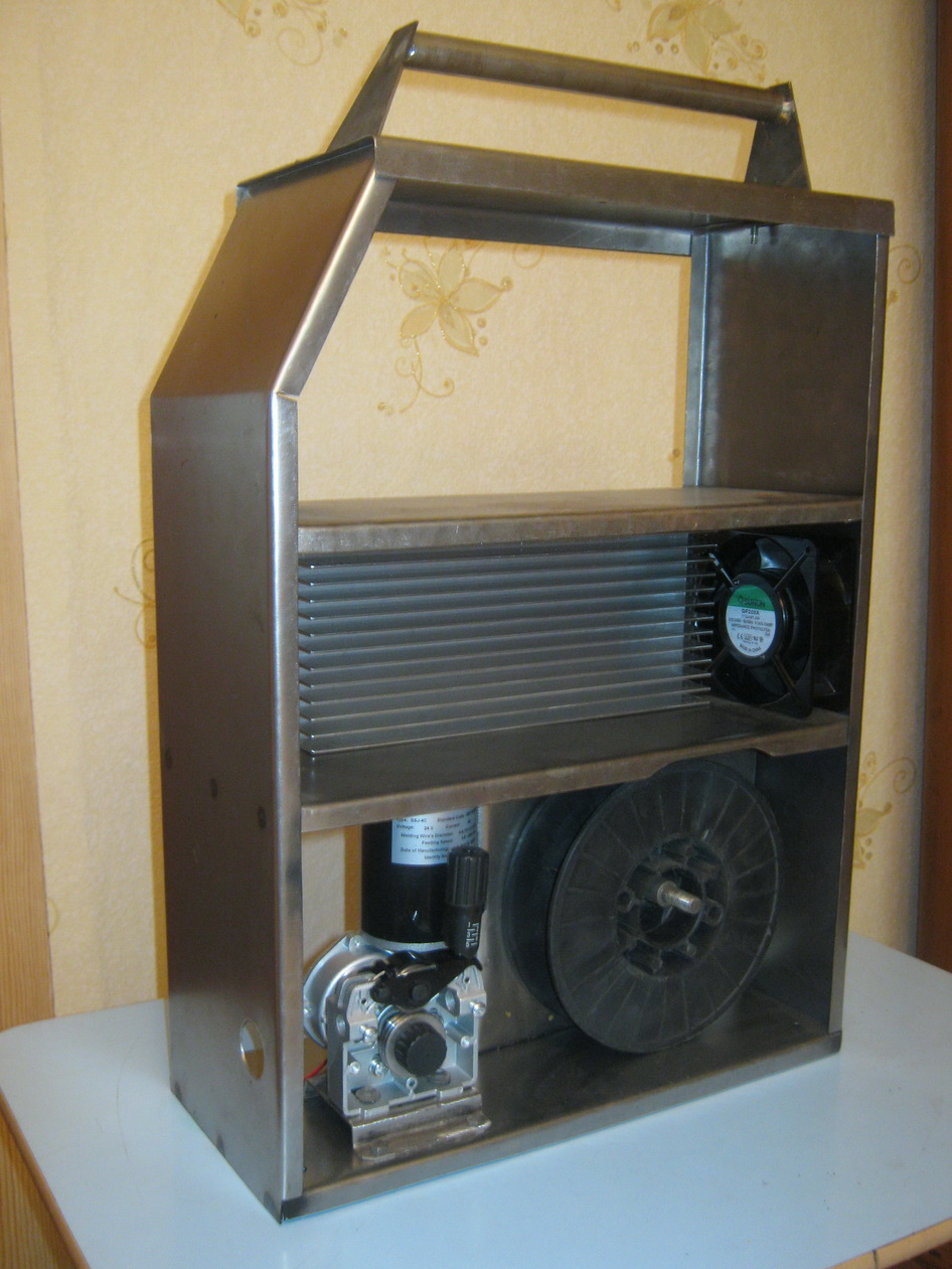

Мой баян-рояль никак не захотел вписаться в комповский корпус и было принято решение "не впихать невпихуемое" и поместить сварочник в новую хату, чем по мере возможности и занимаюсь.
stasord
Сообщения: 82
Сообщение stasord »
Покажите хоть для примера "баян-рояль",хоть будет на что ориентироваться! А корпусок хорош!!! Чем гнули?
stasord писал(а):Покажите хоть для примера "баян-рояль",хоть будет на что ориентироваться! А корпусок хорош!!! Чем гнули?
Примеры на предидущей странице, 216-ой. Корпус из миллиметровки, что-бы все это согнуть нужны тиски, три уголка нужной длинны,хотя-бы пару струбцин, киянка и молоток.
