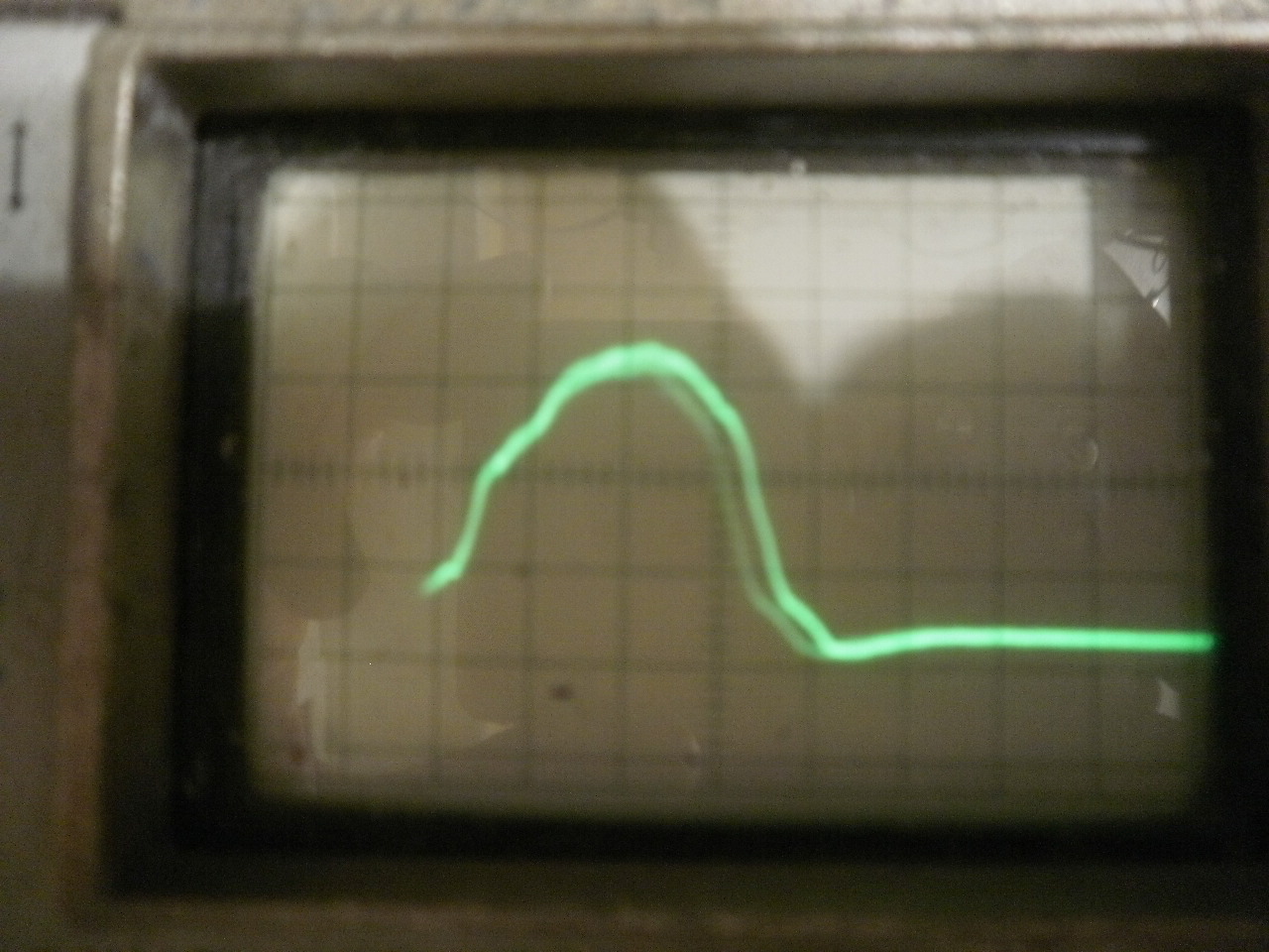

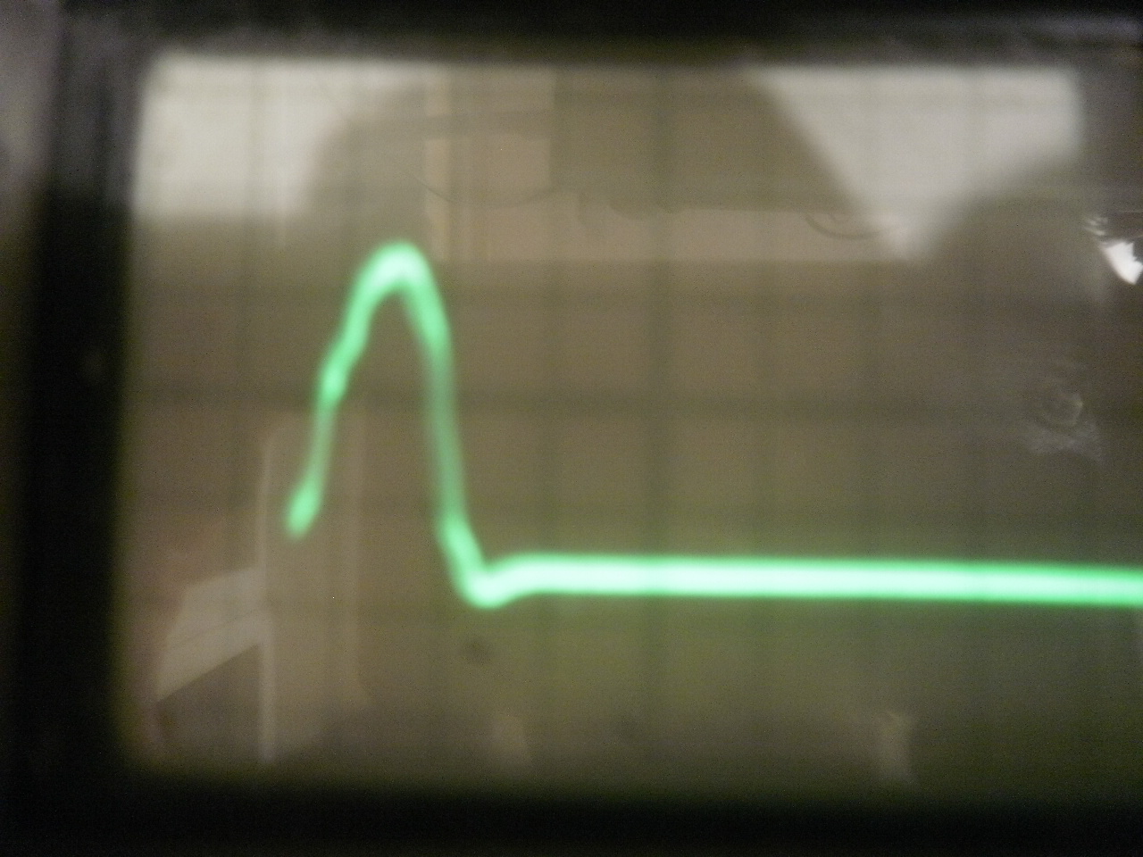

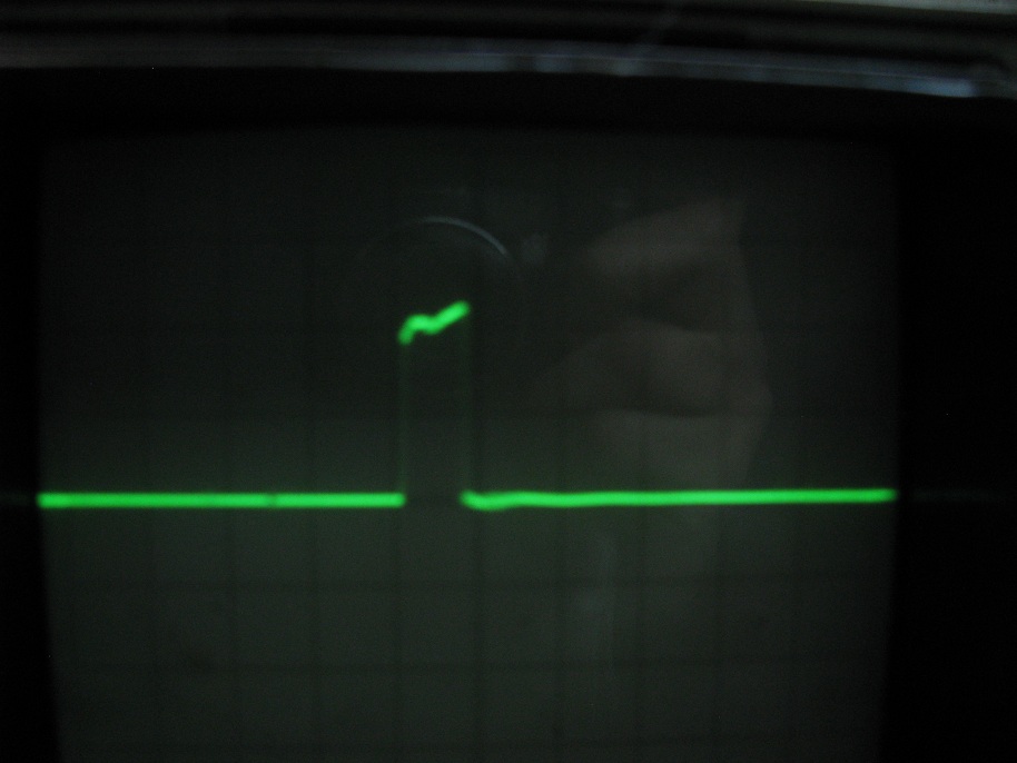

Вот мои осцилки на затворе нижнего ключа. Осциллограф 5 мГц, так, что есть завалы по бокам. Для наносекундного диапазона нужно что-то по серьезней. Задание 20А ток КЗ 45А.
Развертка 0,2 мкС
Развертка 0,2 мкС
Развертка 0,5 мкС
Развертка 0,5 мкС
Развертка 5 мкС
Развертка 5 мкС
Customs писал(а):Возможно теория не всегда совпадает с практикой.
Это бывает иногда, потому и выбран почти двухкратный запас по сдвигу. Что касается по верхнему напряжению, то спецом его не поднимал до 2 вольт, вопреки просьбе отдельных товарисчей, которые наверно уже про то забыли. Аналоговые контры, наверна все, неспроста работают с вольтажом 1 вольт и не более. Например та же хорошая контра для двухтактников 3856, 1 вольт и макс сдвиг 35 мв, ненамного лучше PWM.
1 мкс на клетку, выход с ИРА. КЗ задания 20а. Если исключить задержку в ИРЕ в 120 нанасек, то и выйдет полмикросека.

sam_soft писал(а): 1 мкс на клетку, выход с ИРА. КЗ задания 20а. Если исключить задержку в ИРЕ в 120 нанасек, то и выйдет полмикросека.
Спасибо. Не думаю, что оно так будет. Ну да ладно на силабе пока работает, погоняю на разных нагрузках, если ничего не стрельнет пускай работает. Может ток КЗ как-то связан с сопротивлениями (сечениями) проводов и обмоток, может сопротивления у меня получились меньше отсюда ток КЗ больше и нужно управляющий импульс короче?
Customs писал(а): Не думаю, что оно так будет. Ну да ладно на силабе пока работает, погоняю на разных нагрузках, если ничего не стрельнет пускай работает.
Да так и будет, просто мне лень переделывать была уже плату, ИР так и остался исторически. Ну а шоб не фантазировать, то нарисовал на схеме так есть, оно может и не совсем правильно кое где, но оно так есть и оно работает.
