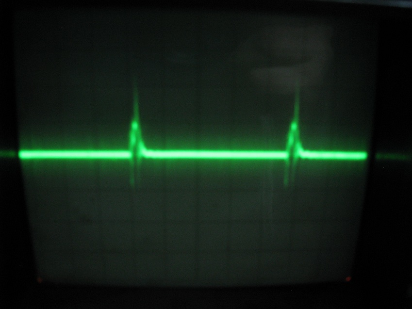

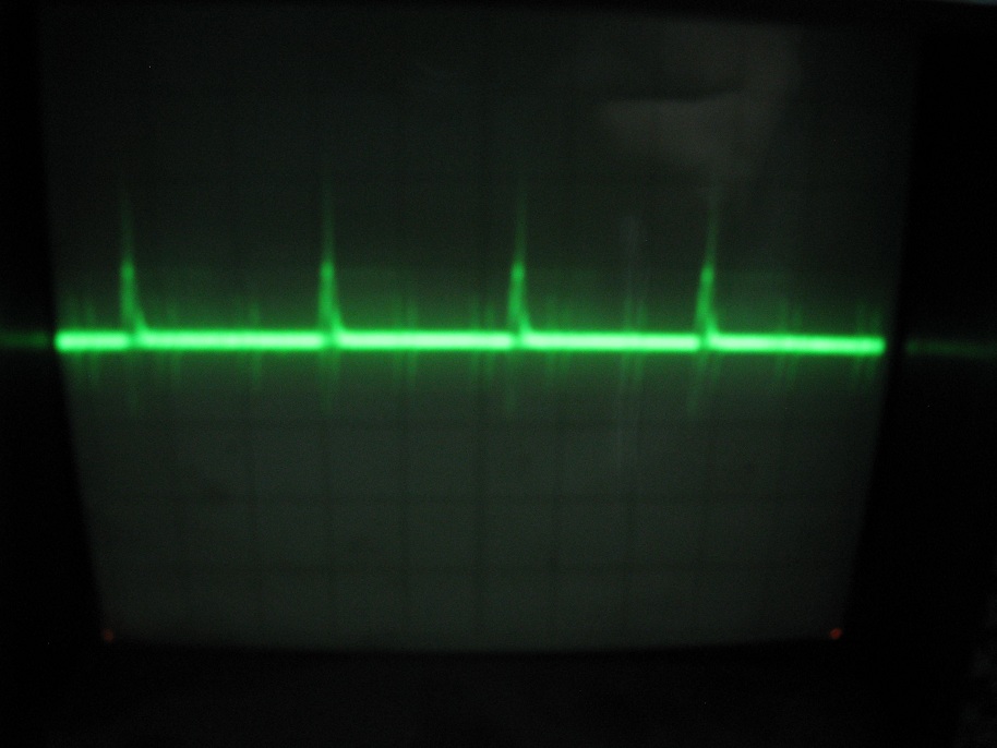

5 мкС это длительность развертки? Но мне интересно какая реально длительность управляющего импульса на затворе IGBT при КЗ на выходе, можно без фоток просто цифру в мкС по осцилке непонятно. Вроде около 1 мкС.
