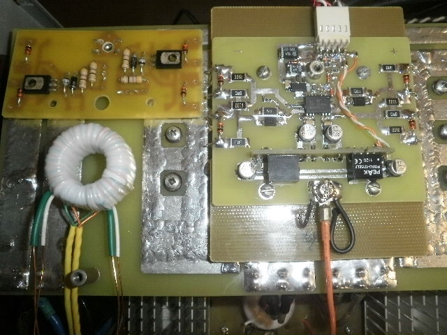

Наконец вроде добился нормального поведения тока (тьфу-тьфу) чтоб не сглазить :) . ТТ намотал 80 витков (чтоб ток КЗ был поменьше), все остальные элементы ОС по току как в оригинале. При задании 20А ток КЗ 50А, при задании 250А ток КЗ 260А. Поцикловка работает нормально. Пробовал сделать раскачку ключей на ТГР, импульсы на затворах были красивые, первичка и размагничивающая обмотка 14 витков, вторички по 16 витков (чтобы компенсировать падение на диодах драйвера) в итоге импульсы на ключах были чуть больше 15В. Жрала вся эта конструкция около 200 мА, да и то через низкоомные резисторы на входе драйвера. Откуда у Петровича набрался целый Ампер х.е.з. Без драйверов потребляемый ток был около 10 мА. Но с ТГР ток КЗ при задании 30А у меня вышел 110А, хуже чем на тормознутой оптике. Управляющие импульсы меньше 1 мкС получить не удалось. Дальше экспериментировать не стал. Вернулся снова к Силабу, результаты описал выше. Длительность импульсов управления при задании 20А и КЗ на выходе 0,5 мкС при тех же элементах токовой ОС.
Sam_Soft если не трудно сфоткайте по свободе осцилку при задании 20А и КЗ на выходе. На фотке слева положил ТГР и драйвер. Специально сфоткал, дабы чего нехорошего не подумали. Свист в трансе остался. Он чем-то напоминает свист РЛС в наших теликах 3УСЦТ. То появится то пропадет. Народ, кто делал вторую управу, скажите, не наблюдали ли Вы небольшое гуляние частоты на выходе процика, причем оно бессистемное. В такт этому гулянию свист в силовом трансе то появляется то исчезает.
СашаЖ зря Вы сделали раскачку на оптике. У вас будет большой ток КЗ. Оптика у меня нормально работала в старой управе с ТТ 50 витков. В новой управе ТТ с 50-ю витками работать не будет, точнее сказать работать будет но повалится поцикловка, ток КЗ при этом будет нормальный. На Силабе у меня получалось получить ток КЗ 20 А при таком же задании при ТТ 50 витков, сопротивлении нагрузки ТТ 1 Ом и крнденсаторе в цепи ТТ 470 пФ, но поцикловка не работала должным образом.
