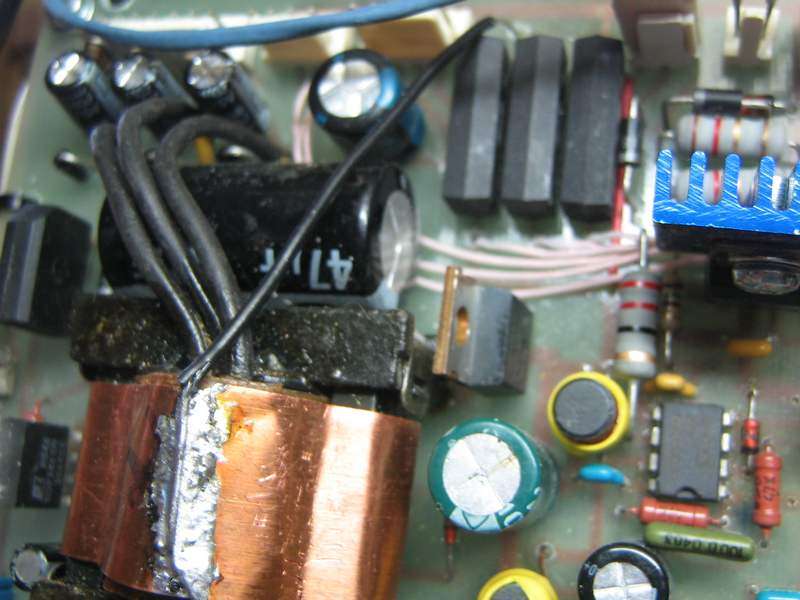

zmey71 писал(а): посчитал то 10 слоёв получается, смотрю по печатке где ТОРЧ стоят диодные мосты,тыры штуки, ....
Эт мы куда смотрим? Смотрите в статью "Кнструкция сварочника". Она не закончена, но вроде по БП понятно.
Там я писал, на входе от 310 мост, так было на плате, откуда я выпаивал эл-ты. А хай будэ.... Настраивать легче, сразу в сеть и поехали. Итак: пол первички, затем все вторички, затем ОС, и в завершении вторая половина первички.
Т.к. выводов маловато, 3 питания моста "кувыркатора" выведены сверху. Сейчас дам крупное фото. Для лучшей изоляции один провод сначала одет в трубу, а затем оба провода пары в термоусадку.
Вторичка-два параллельных синфазных провода 0,7. Каждый работает на свой полудиод.
Как мотается транс я в курсе,ток по печатке не понял скок обмоток и што такое за обозначение ТОРЧ на трансике в печатке,что им питается.
zmey71 писал(а):Как мотается транс я в курсе,ток по печатке не понял скок обмоток и што такое за обозначение ТОРЧ на трансике в печатке,что им питается.
АААААААААААА....это СЭМовское название. Торч-это у их то, что торчит. :lol: Т.е. держак, т.е. для питания "главной кнопки". Ну или для ДУ кнопок +-. От них срабатывают релюхи.
Ну тада усё ясна.. Я ж говорю енастраннага языка не знаю,вот вам и ТОРЧ. :mrgreen: :mrgreen:
Petrovich Всё ж на фотке,чуть выше транса стоят диодные мосты,ток они как то странно включенны,видать чет я не догоняю.

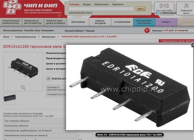

zmey71 писал(а):..... чет я не догоняю.
Это герКонские релюхи-хи-хи
герКонь-это герметичный контакт.
это релюхи
это релюхи
Т. е. это твёрдотельное реле?Вот теперь всё ясно.Пасиб.
zmey71 писал(а):Т. е. это твёрдотельное реле?Вот теперь всё ясно.Пасиб.
Категорически нет.
Твёрдотельное реле-это когда в одном корпусе например симистор (триак) и опторазвязка, например с включением при переходе через ноль, возможно множество вариантов, но без механики.
А герконовое реле-это механическое реле, но контакт в стекле (геркон), на стекляшку намотана катушка, контакт замыкается при протекании тока через катушку, и ни каких чудес. Это чисто электромеханический прибор. Просто очень маленький.
