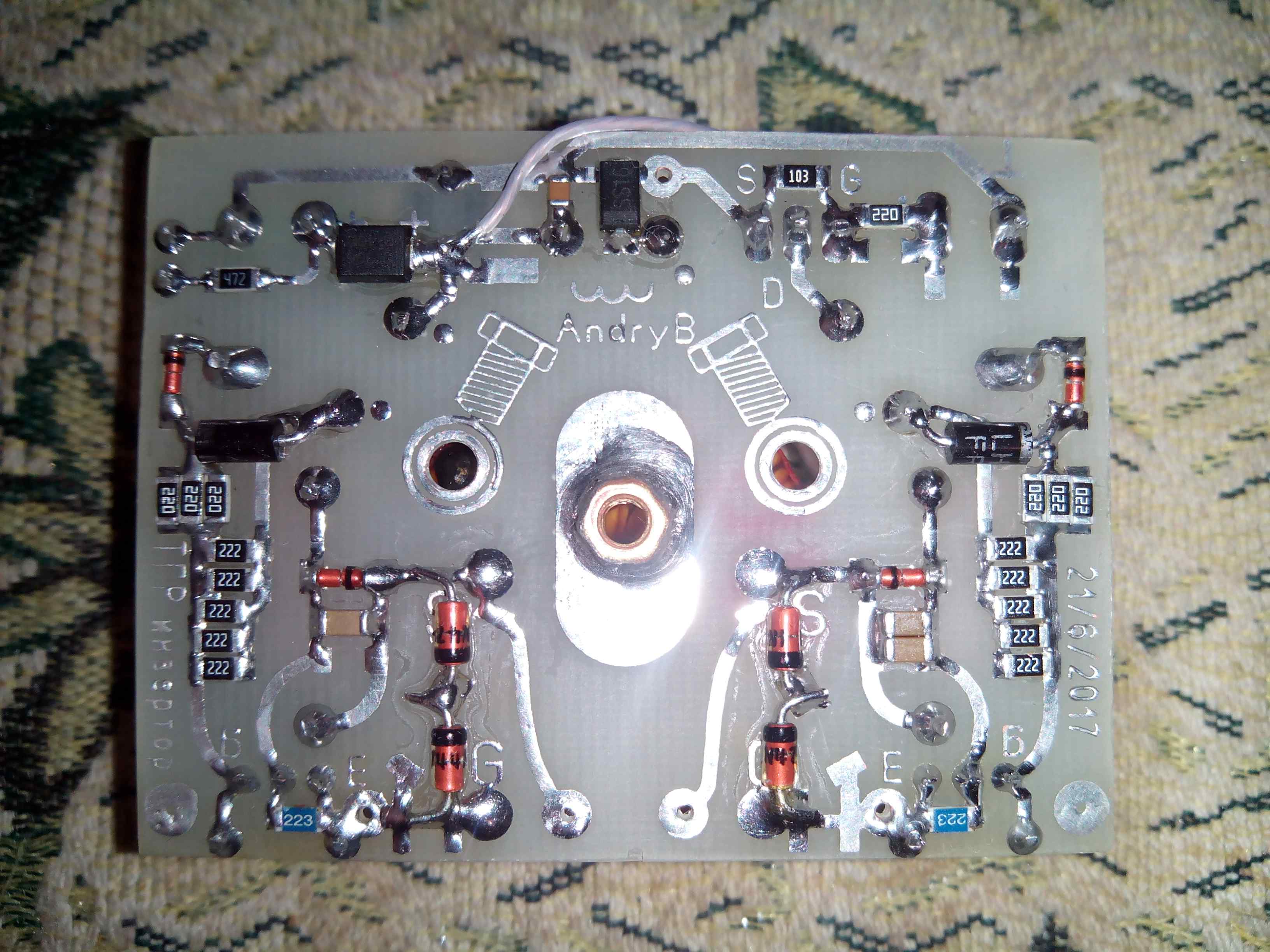

Такая осциллограмма имеет право на жизнь ?
имеет..бывает и хуже. только не понял- 5 вольт/дел? положительный размах должен быть около 15 вольт
Andry
Сообщения: 150
Re: ТГР или оптика 3120 для косого моста.
Сообщение Andry »

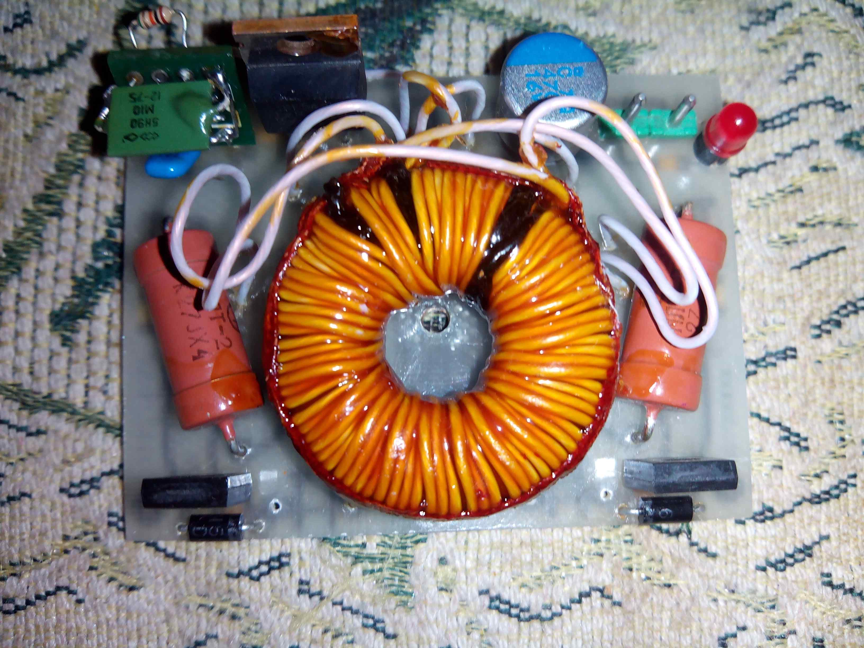

Ну так и есть .Посмотрите осциллограмму внимательно.Деление(клетка 5в) и частоту на картинке чётко видно.И видно ,что ниже маркера врайоне 3В ето и есть отрицательное смещение,а что выше маркера то положительных 15В.На последнем фото 2 осциллограммы сведённые вместе,ето 2 вторички на нагрузочных резюках снимал.Транс ТГР щас на пропитке шелаком,гад текуч очень.Сначала раз пропитал чуть чуть почти всё вытекло,второй раз уже лутше.У меня уже такой ТГР трудица на первой сварке ,там осцылограмма хуже,не схотел перематывать транс(нужно было доматать 3 -4 Витка,да и там частота ниже.

Жаль транзюки,а какие ставите?А кольца зачем колол?Вроде ненужно,я слепил 2 тгр и в неодном кольца не колол,всё вроде чинно.Если чесно оптика мне нравится по сигналу лутьше,вроде ка четче.Но доп питание.... и так нужно 3 доп источника +18В на ТИГ переменку.Хотя ТГР решает сразу 3 проблемы .Первае гальван розвязка ,второе ненужно доп питания(достаточного одного бп +14-15в и простой ММА готов),и трете повышает сигнал до приемлемого уровня,короче пока ТГРу быть.

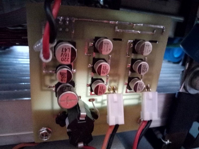

кольца колол силовые.. ставлю irgp4063. Оптика гуано для косого- медленная и разброс характеристик большой, да и Сэм не рекомендовал. Если и использовать, то типа SI8235. Питание от обратнохода мне не нравится- плавает в зависимости от нагрузки (на основной обмотке стабильно..на других будет плавать). У меня преобразователь на ир2153, питается от 15в

Я силовые буду ставить GW45HF60WD,купил на Китайском аукционе 10шт .Вроде оригинал но по ногам видно что БУ.Тоесть с источника 15 у вас запитано ешо 3 источника по 18В.На 555 таймере делали?
пробовал и на 555. мне больше понравилось на ир2153 и сборка полевиков (пуш-пулл). Два корпуса SO-8, минимум деталей, двухтакт.
вот для примера питание и драйвера полумоста АС фанерки
