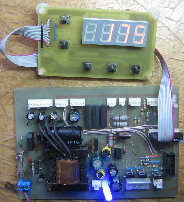

СЭМа если есть примерная печатка скинь для примера,плиз,ага и прошиву не забудь. Опиши назначение кнопок,и,что нужно переделать для установки в сварочник первого варианта.На днях заберу микроконтроллер,буду платку разробатывать,ток по схемке не которые обозначения не понятны,FSO,HO,LO, поди англицкий не знаю.
Усеровское управление. собсно как и в прошлом управлении.
Функция почти всех кнопок зависит от рыжыма
Если смотреть на рожу:
Переключалка режимов - галетник на 4 положения. В принципе можно воткнуть шо угодно абы соотв. пины процыка послед. замыкались и размыкались с землёй.
Когда оба контаката разомкнуты ( mode0, mode 1 )- это режым ММА в этом режиме вести програмирование. Мой прохраматор не ботся коротышей на землю, а как другой - низнаю. САМИ СМОТРИТЕ.
Крутёлка энкодер крутит или + или - , а чего крутит и шаг кручения зависит от состояния остальных кнопок ну и режима.
Хто делал прошлую версию тому думаю будет все понятно. Идеология та же.
ТИГи:
Кнопка под переключалкой режимов - выбор номера программы. ТОж самое и для МИГ, ММА. Када нажымаеш - показывет текущий номер программы , крутиш крутёлку - перключаешся на другую программу. На сх. Обозвана как P#
Верхний ряд , по порядку , первая - задание времени слоуп ап в режимах ТИГ, обозначена как US
Вторая - время базового тока для ТИГов, задаётся в секундах с шагом 0.2 сека , PonT
Далее - время паузы в секундах с шагом 0.2 , PoffT. Две одновременно нажатые PonT PoffT - задание тока паузы в процентах от базового тока.
Если время паузы нулевое , то пульс рыжым автоматически отсутствует.
последняя - слоуп даун. DS
нижни ряд - первая - частота тока для ТИГ АС, Acf. Вторая - баланс полуволн, ACb , вместе нажатые - задание амплитуды тока EP в процентах к току EN.
Последняя с коротким толкачём - пуск. torch. К ней контакты на замыкание от реле развязки.
МИГ :
Кнопка под энкодером - задание скорости подачи. Шаг - 0.1 м\м. У меня отшкалирована все под свой спул Ган, от 2 до 20 метров в минуту. В епроме процыка стабилизатора скорости вращения
зашита константа - внутренее сопротивления обмотки коллектора мотора. Наверняка у народа моторчик другой будет, потому померить его и набить в епром. Потом опишу хде.
Кнопка На схеме обзывается как Fst. на ТИГах и ММА не задействована.
US - задание базового тока сварки , PonT - задание стартового тока, PoffT - время стартового тока. DS - ток паузы в процентах от базового тока.
Нижние : Acf. - частота МИГ пульса в герцах, ACb - скважность импульса определяет сколька времени в процентах от периода будет ток паузы.
ММА: Верхни ряд, Первая - задание жосткости дуги, последняя порог жосткости.
На ТИГах и МИГ, с началом сварки происходит автоматическое сохранение всех параметров текущей программы, если она менялась.
Для сохранения параметров для ММА - нажать кнопку пуск, та что с малым толкачём
ТИГи:
МИГ :

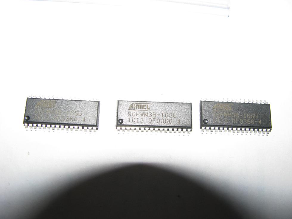

Petrovich Нармально получилось.СЭМа во седня привез микруху,подайдет?На днях если будет время посижу у кампе,мот печатку нарисую.
Вроде похожа, у меня как в прицепе, с одного и того же ведёркаzmey71 писал(а):во седня привез микруху,подайдет?На днях если будет время посижу у кампе,мот печатку нарисую.
Насчот платки, мож лучше Санька попросить, всей абшэственностью, он за день разведет,
У меня на микрухе во ,что написано 90PWM3-16SQ,после тройки B,нет,вот и спрашиваю подайдет или нет.А вот платку сделать,и в самом деле нада Санька попросить. В догонку. Ток счас глянул даташит на контроллер,они одинаковые,значыть подайдёт.
СЭМа забыл спросить,а рыжым 2Т есть у ентой управе?
AT90PWM3B – это вторая ревизия чипа AT90PWM3 список изменений есть в техническом описании на чип (страница 2 раздел 1.History). А вот на сколько существенные там изменения, это конечно же лучше спросить у Sam_Soft.zmey71 писал(а):У меня на микрухе во ,что написано 90PWM3-16SQ,после тройки B,нет,вот и спрашиваю подайдет или нет.
Эт точно нада у СЭМа спросить.
