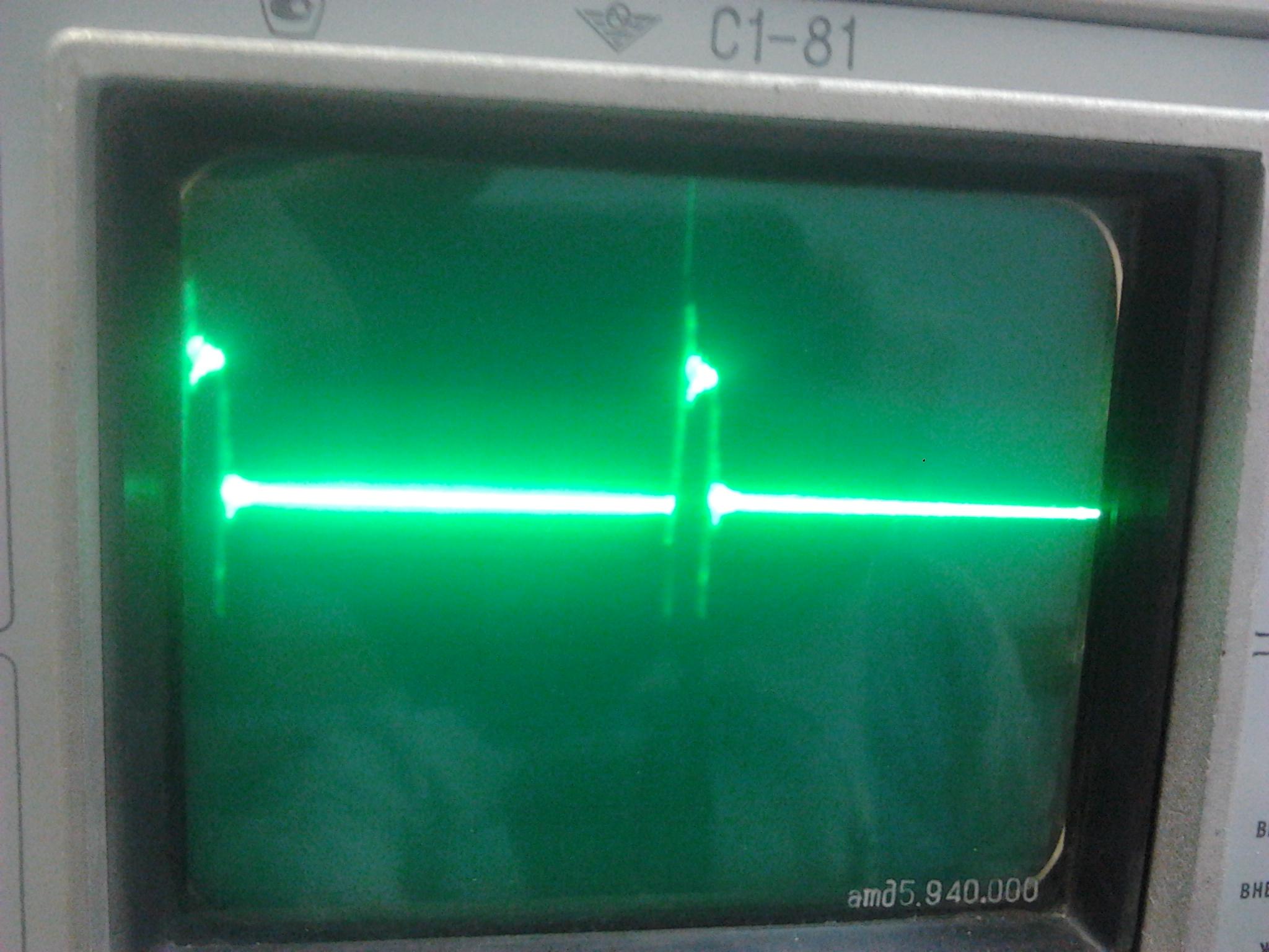

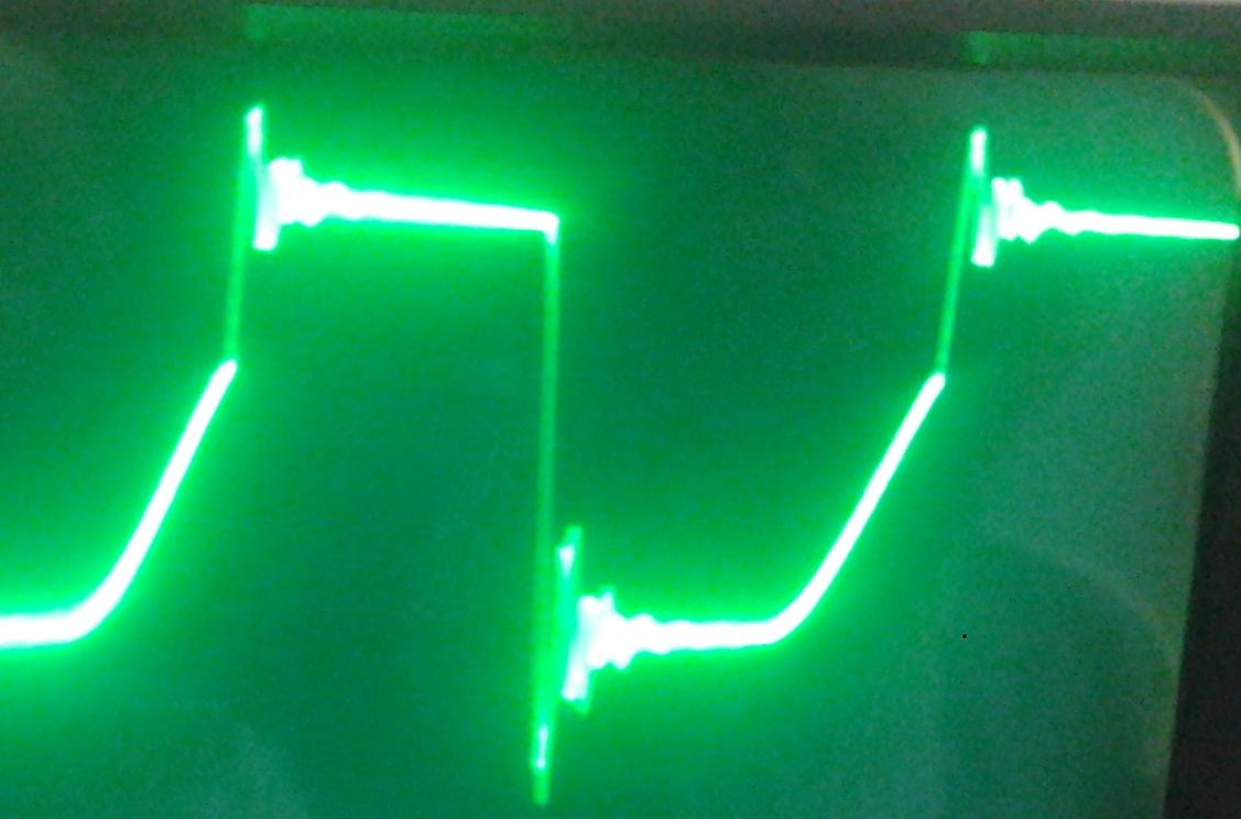

Ткнулся осциллографом на баласт и вместо ожидаемой треугольной синусоиды увидел откровенный импульс. Что это - дроссель падает в ноль уже при токе 25А? Включил последовательно со штатным дросселем на альсифере дроссель на распыленном железе (в сумме 74мкГн) - картина не изменилась. Видимо чего-то недопонимаю.
Замыкающий диод ХХ 50В/см, 5мкс/см
выход ХХ
выход ХХ
задание 15А, измеренное 25А 10В/см, 5мкс/см
Amator писал(а):Ткнулся осциллографом на баласт и вместо ожидаемой треугольной синусоиды увидел откровенный импульс. Что это - дроссель падает в ноль уже при токе 25А?
А что ты хотел посмотреть , напряжение ? Если напряжение - то оно такое и есть.
Ток подругому нада смотреть
Подкачайте Негуляев "Сварочный инвертор-это просто,2" .На 16-ой странице внизу черыре осцилы на вторичке для иллюстрации регулировки тока
