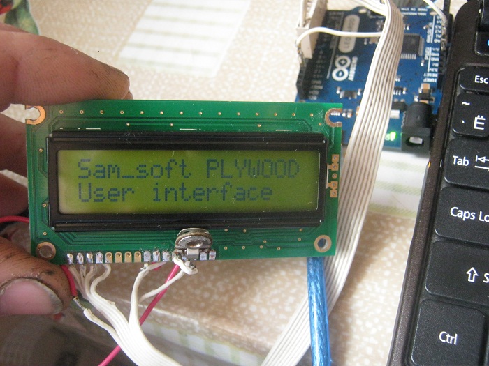

А я пока пасу задних. Дело в том, что на моей работе мобиле и компу пипец приснится за два года. Сквозь щели набивается мелкий абразив и досвидания. Так что без UI мне дальше двигать нету смысла, чем и пытаюсь заниматься. Примитив конечно, но это уже хоть что-то .
Komrad писал(а): Дело в том, что на моей работе мобиле и компу пипец приснится за два года. Сквозь щели набивается мелкий абразив и досвидания.
Компу, обычному, скорее всего пинцет будет, если стока там абразива в воздухе. Но есть индастриал пи си. Он выживет там, где чел откинется без средст спецзащиты ранее. Шо касаемо мабилы или планшета, то там всего две дзирки - микро ю эс би и ухи. Их спокойно можно залепить заглушками из отслуживших тех же ушей и USB шнурка. По надежности это будет почти как индастриал комп, а то и лучше.
А то что решил делать свое, это нормально. По крайней мере сделаеш то что считаеш нужным
Молодец слов нет, не последний это точно, скорее это мы последние.Komrad писал(а):А я пока пасу задних. Дело в том, что на моей работе мобиле и компу пипец приснится за два года. Сквозь щели набивается мелкий абразив и досвидания...
Вроде бы всё не чего, но эта менюшка не хочет двигаться, чего ещё надо не пойму.Пробовал писать, как бы на АВ ближе оно мне, в другую среду лесть не хочется. Не как платку допоять не могу, детальки уж довно пришли. А сейчас и вовсе погряз в бытие, занимаюсь внутренней отделкой, финиширую.
Спасибо...PAVEL писал(а):Молодец слов нет, не последний это точно
Сейчас и я менюшкой занимаюсь, вроде как получается. Кнопки подключил и вот сегодня прочел случайно о джойстике: он вроде как трехосевой. Пишут, что для навигации по менюшкам очень удобно. Может попробую позже.PAVEL писал(а):Вроде бы всё не чего, но эта менюшка не хочет двигаться,
