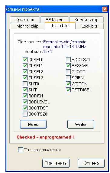

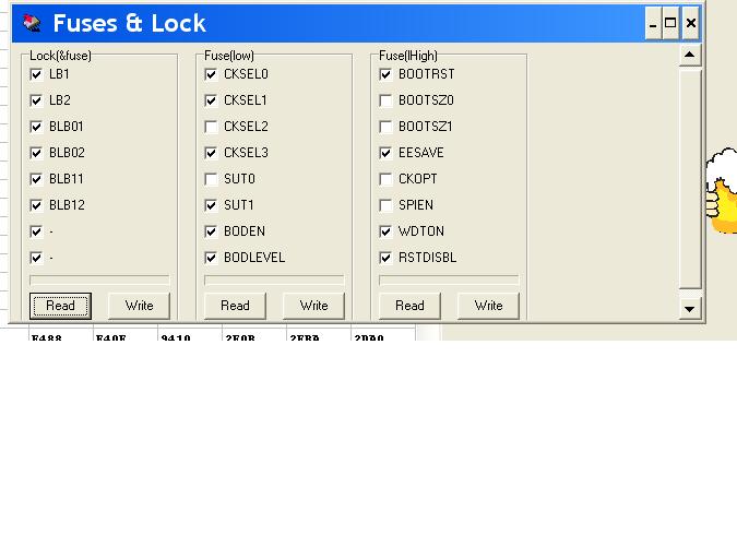

Посмотрите, если не лень, если свежо, правильно-ли у меня стоят ФУЗы? В АБ фузы наоборот, там написано "checked=unprogrammed"
.jpg
Фьюзы sam_soft:
Фьюзы Custom:
Fuse bits.doc
(77 КБ) 735 скачиваний
Значит у меня совпадают с СЭМом, а вот с Кустомом нет. С СЭМом отличие только в CKSEL2, но как я понял, этот бит пох, типо, зарезервирован.

Komrad писал(а):Фьюзы sam_soft:
Komrad писал(а):Фьюзы Custom:
Думаю что неправильно и там и там. Первый - это мои арыгинальные фусы. Там бодун неактивен. А на второй , бодун активен и кажется левел правильный на 4 вольта. Но остальное наверна неправильно а может и тож правильно, не помню. Но то что нужно сбросить ( ПРОГРАМИТЬ! ) BODEN , BODLEVEL на первой картинке это точно. На всяк уточните у Камиловича. Могу ошибится шиита под рукой нету шоб все проверить.
