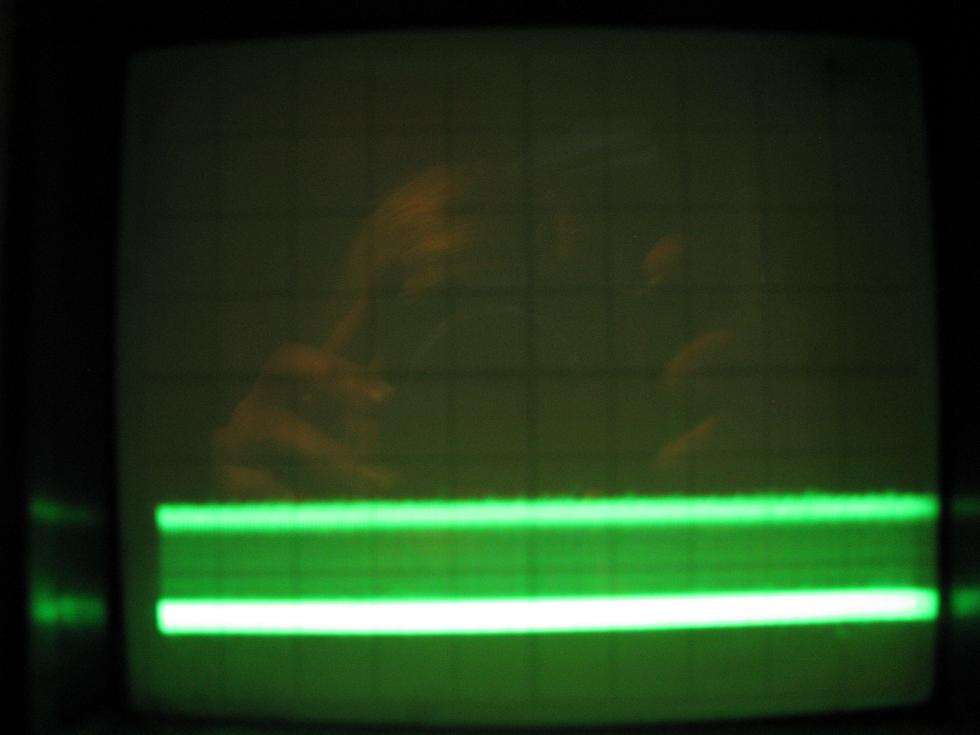

Несколько страшылок , на ночь глядя. Чутка попужать не помешает аптимистов. Чадо не побоялося и снимало а я варил :). 50 вольтов на клетку усюды, выход DC .
Вот эта - это колыханка, спокойной ночи малыши. DC 100 ампер
