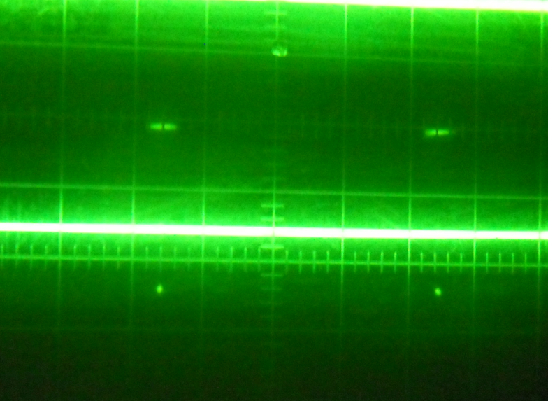

PAVEL писал(а):.Больше не буду отвлекать,жду результата.
Да не отвлекаюсь я...Результ меня и самого интересует.
PAVEL писал(а):Стробирования два с этим заминка,длительность у них разная и к этому данные их надо сортировать.
Их не нужно сортировать. Стробы никогда не будут передаваться одновременно. Сначала стробы позиции: передали позицию и стоп. Дальше строб-толкач и даные. Дальше снова строб позиции... Ладно, займусь еще домашними делами, а потом к стробам :)
Komrad писал(а): Их не нужно сортировать. Стробы никогда не будут передаваться одновременно...
Тогда ещё по стробам,я тогда смотрел осликом на этих выходах.С низу точки это позиция сверху сегмент.
