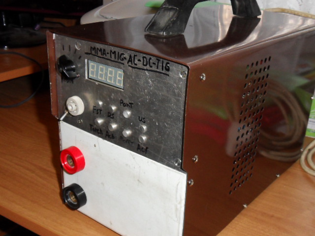

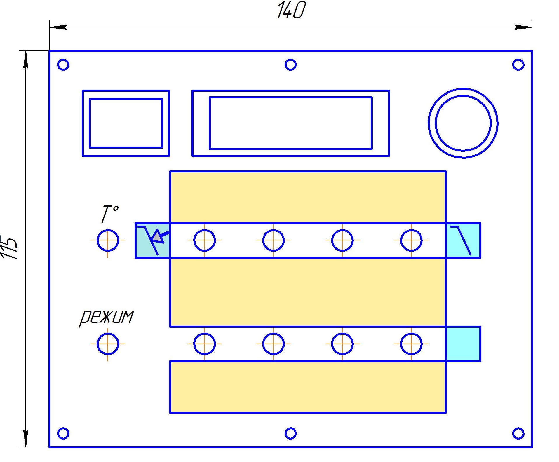

Петрович а как же рисунок последний я подстраиваюсь под него ,вот тока плату уминьшил до 145мм можно было и так оставитьт.е 152мм.Где расположить режим мне без разницы пока два варианта слева и с права последний как мне кажется удобней только подсветка мешается ,чего-нибудь придумаю .Сегодня припёр свой аппорат домой сфоткал само исполнение морды ,правда много не доделок,надписи хотел вытравить для красоты а то как то не серъёзно ,модуля АС-DC ешё нет как детальки придут так займусьPetrovich писал(а): Перенести это к разводчику, это к Павлу, мне как скажите.
Не понял, последний рисунок был 140х115 ???PAVEL писал(а):...Петрович а как же рисунок последний я подстраиваюсь под него ,вот тока плату уминьшил до 145мм можно было и так оставитьт.е 152мм....
Там же, на последнем рисунке и кнопка "режим". См. пару постов назад.PAVEL писал(а):..Где расположить режим мне без разницы пока два варианта слева и с права ...

Придумывать не нужно по моему уже придумали ,индикатор показывает скорость подачи и при переключении кнопкой показывает температуру на датчиках,на последнем рисунке платы поставил эту кнопку чтоб были в курсе о ней сейчас думаю её надо поставить с лева выше кнопки режим,да а там стоит подсветка ММА что тогда делать подсветку убрать или кнопку в другое место поставить?И ещё, хотелось бы гасить индикатор подачи в режимах не МИГ. Но пока не придумал как. Наверное это к СЭМу, но я знаю, что он ответит...

Я дууумаю.PAVEL писал(а):... Придумывать не нужно. По моему уже придумали, индикатор показывает скорость подачи. При переключении кнопкой показывает температуру на датчиках. На последнем рисунке платы поставил эту кнопку. Думаю её надо поставить слева, выше кнопки "режим", а там стоит подсветка ММА. Что делать, подсветку убрать или кнопку в другое место поставить?
