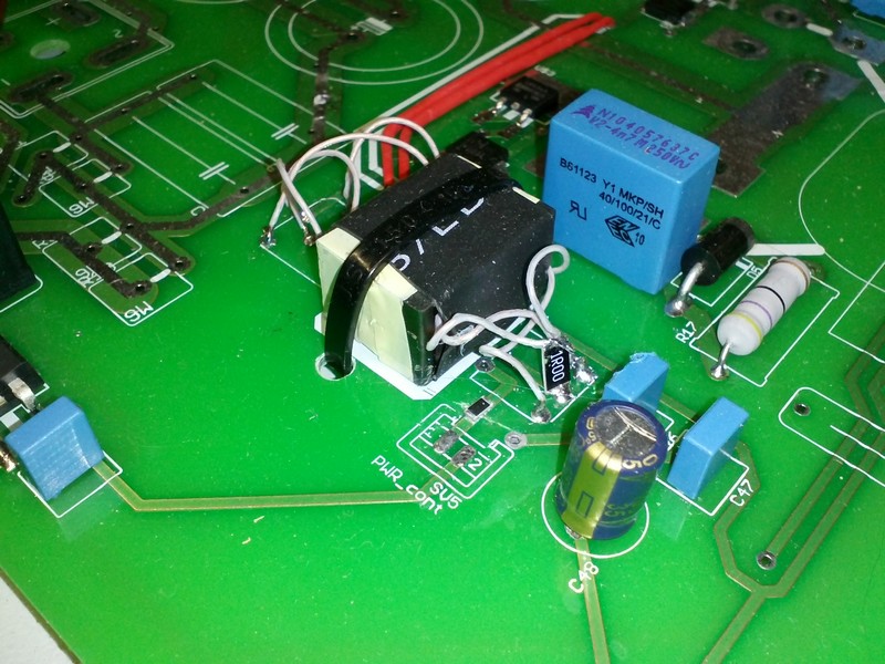

мне тож так кажеться, что ТГР все-таки получше будет во всех отношениях (скорость, цена, надежность). Недавно Петрович про ТГР на RM-10 высказывал положительные эмоцииPAVEL писал(а): Для меня просматривается такой вариант.Драйвер можно переделать.Тем более разводка платы это позволяет сделать.Для чего там оптика,отрицательное смещение можно реолизовать на ТГР,например от "Толяна".Зато какие плюсы, не каких дополнительных питальников и заморочек по закрытию.Может в чём-то повторяюсь,на мой взгляд это будет лучше.

Помню,уже присмотрел сердечник но тока наш совдеп,материал свиду приличный.Сейчас пробую ваять силу для этого девайса.Выходит некая этожерка из двух плат,высакая и низкая стороны. Транзисторы на одну сторону силовые диоды на другую,вот к ней думаю пристроить ТГР от Петровича.Одним словом круто !egor писал(а):...давно Петрович про ТГР на RM-10 высказывал положительные эмоции

А вот вариант ещё лучше. Просто МГТФ 0,35 на сердечник ELP-22 4х8 витков.egor писал(а):.... Недавно Петрович про ТГР на RM-10 высказывал положительные эмоции
