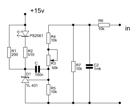

4. ПА. вот здесь у меня полная опа. от простейшей рЫгулировки напруги (см во вложении) свистит транс. С контролером как я понимаю регулировка вроде чим : напруга < уставка - ножка в единице, напруга >= уставка - в 0. пытался усреднять за 16 показаний, а потом сверять с уставкой - транс щелкает, свистит, а стрелочник показывает что это не регулировка а член..

- TL431_1.GIF (4.79 КБ) 19981 просмотр

несколькими постами ранее мы с Sam_Soft это и обсуждали, смотри. Там предельно просто, сам не с первого раза въехал. А потом... аж самому стыдно:)surgeon писал(а):вот здесь у меня полная опа
Только на автомат регулировку не заводи, бздыкнет, рано или поздно.surgeon писал(а):напруга < уставка - ножка в единице, напруга >= уставка - в 0
Нашел уже)Lukialex писал(а):несколькими постами ранее мы с Sam_Soft это и обсуждали, смотри.
почему? многочисленные схемы на тл431 так и делаютLukialex писал(а):Только на автомат регулировку не заводи, бздыкнет, рано или поздно.
Если я правильно понял и речь идет про регулировку напряжения через UC, то заполнение ШИМ при ее тактировании нужно делать плавно, это и обеспечивается за счет пропорционально-интегрального регулирования. Данный способ обеспечивает и "самоподстройку". Sam_Soft приводил ссылку на документ. Atmel AVR-based Constant Current Supply его название. Там и пример кода на Сях.surgeon писал(а):почему?
А если по существу, то слишком грубо на автомате (типо OC1++ или --) может не успеть среагировать или переборщить с заполнением и ...
