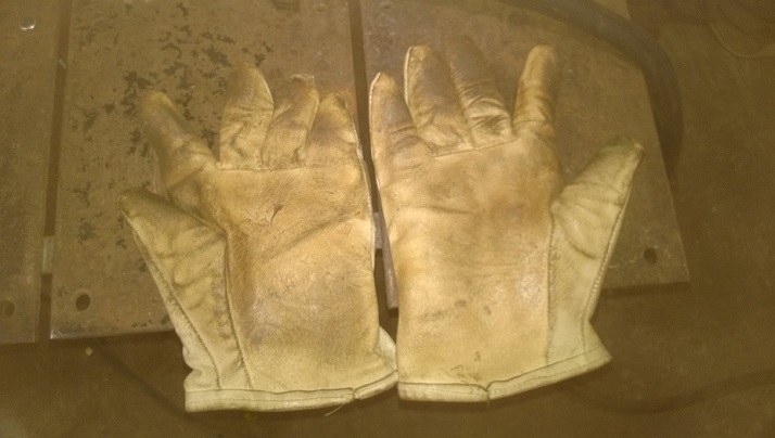

И конечно в перчатках, они на фотке, обычные рабочие кожаные перчатки в коих иногда ТИГерством и занимаюся. Засраны прилично.
Без этого всё теряет смысл, снимать перчатки шоб потыкать - это бред.
