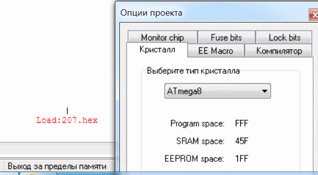

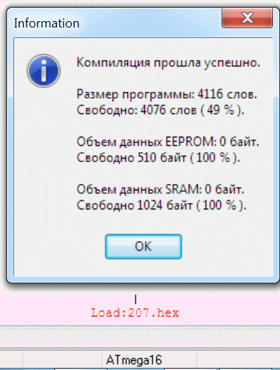

Petrovich, мудришь что то у меня все влезло и пашет.
витя писал(а):Petrovich, мудришь что то у меня все влезло и пашет.
Ну дык.....что я не так делаю? Поможите. Я ж ваще ни какой не программист.

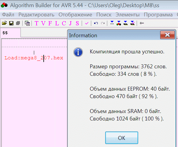

Петрович посмотри что у меня. флеш 3762 EEPROM 40
Ну так это другой Кекс. Этот идёт без вопросов. Если это рабочий Кекс, то надо бы его в статью поставить. Как дядя СЭМ считает?
Спасибо Витя. Ну развелось Кексов, как блох на собаке.

Петрович, это тот же hex-207 Сэма адаптированный под билдер там нет ничего нового. Он нужен только для АБ и там также надо выставлять температуру и т.д. Рабочий 100% так как зашит у меня.
