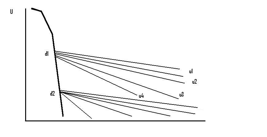

Попробуй, как будет возможность. В помощь - картинка.
Болт - это примерно ВАХ чистого бармалейника. Почти штык. Он хорош для ТИГ , но для ММА не ошэн. Точки перегиба ВАХ , задаются параметром d. Наклон - u.
Не буду утверждать что все там точ так как на картинке, особенно в динамике. Ибо нить которая процесит это все на ММА достаточно медленная. Так уж там получилось
В новой управе все более продвинуто, думаю даже что может и получится гиперболоид Андрона-Худрука :)
Кстати видел гдето что EWM даж на ТИГ вели спич про гиперболоид. Во как !

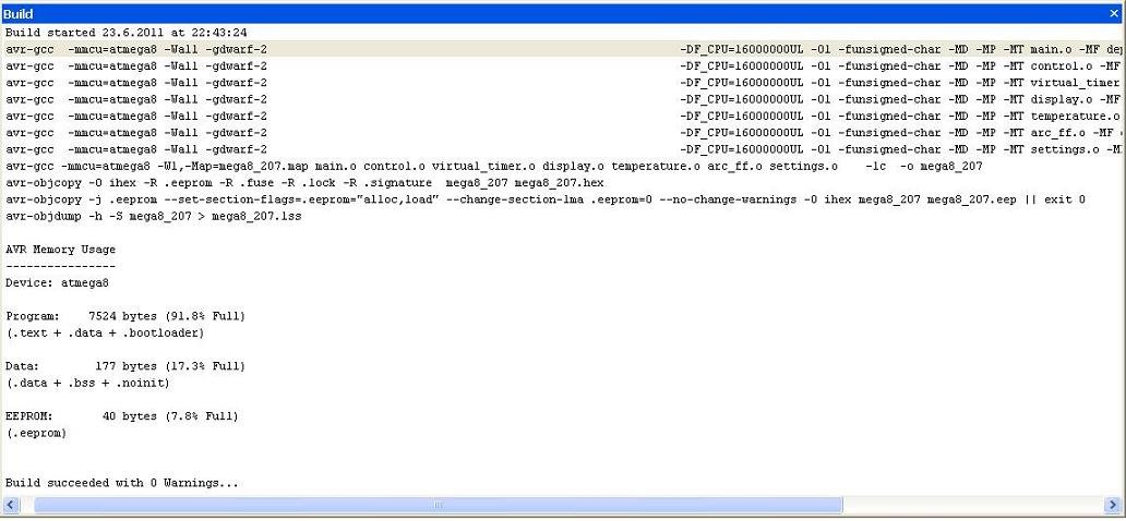

Ну дык....с 207 прошивкой идёт. Просто она не влезает.
Помнится, шил я термометор отсюда., так он тоже не влезал в Тиньку. Написал автору, он чего-то сделал и всё пошло. Термометор уже год работает без вопросов. Видимо Си при компиляции заполняет всё под завязку и что-то надо (как я думаю) удалить. Это моё не компетентное мнение.
Кстати, а почуму существует какая-то 207?, а у нас в тексте другая? Может надо её заменить? Может я что-то пропустил? Наверно это вопрос к СЭМу?
Petrovich писал(а): Помнится, шил я термометор отсюда., так он тоже не влезал в Тиньку. Написал автору, он чего-то сделал и всё пошло.
Ну дык есчо раз напиши автару и заодно спроси какого буя игоны програматор компилит кекс. Судя по твоим картинкам на пред странице так оно и есть. :)
Чесна говоря в самом страшном кашмаре такое не приснилось бы. Кекс - это адреса и байты которые нужно раскинуть по тем адресам. Причом тут капиляция ? Эт наверная страшная тайна которую знает только автар этого билдера. Все что нужно сделать програматору - это расикнуть байты по тем адресам. ВСЁ.
В прицепе дамр билда gcc 207-ой версии. Ну и какие там размеры флэша ? :)

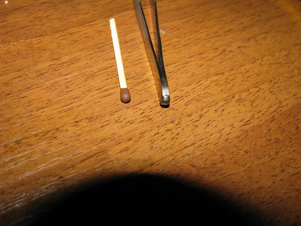

Рымонт бабского пинцета. Тока что попросили бабы, говорят сам сломался в сумочке . Смотрел я на него и было такое чуйство что китайсы склеили половинки каким то дерьмом :)
TIG DC. 14 ампер. лехтрод - церий, единичка. сопло - четверка.
Фанатам полуавтоматов предлагаю повторить сие деяние. :)
