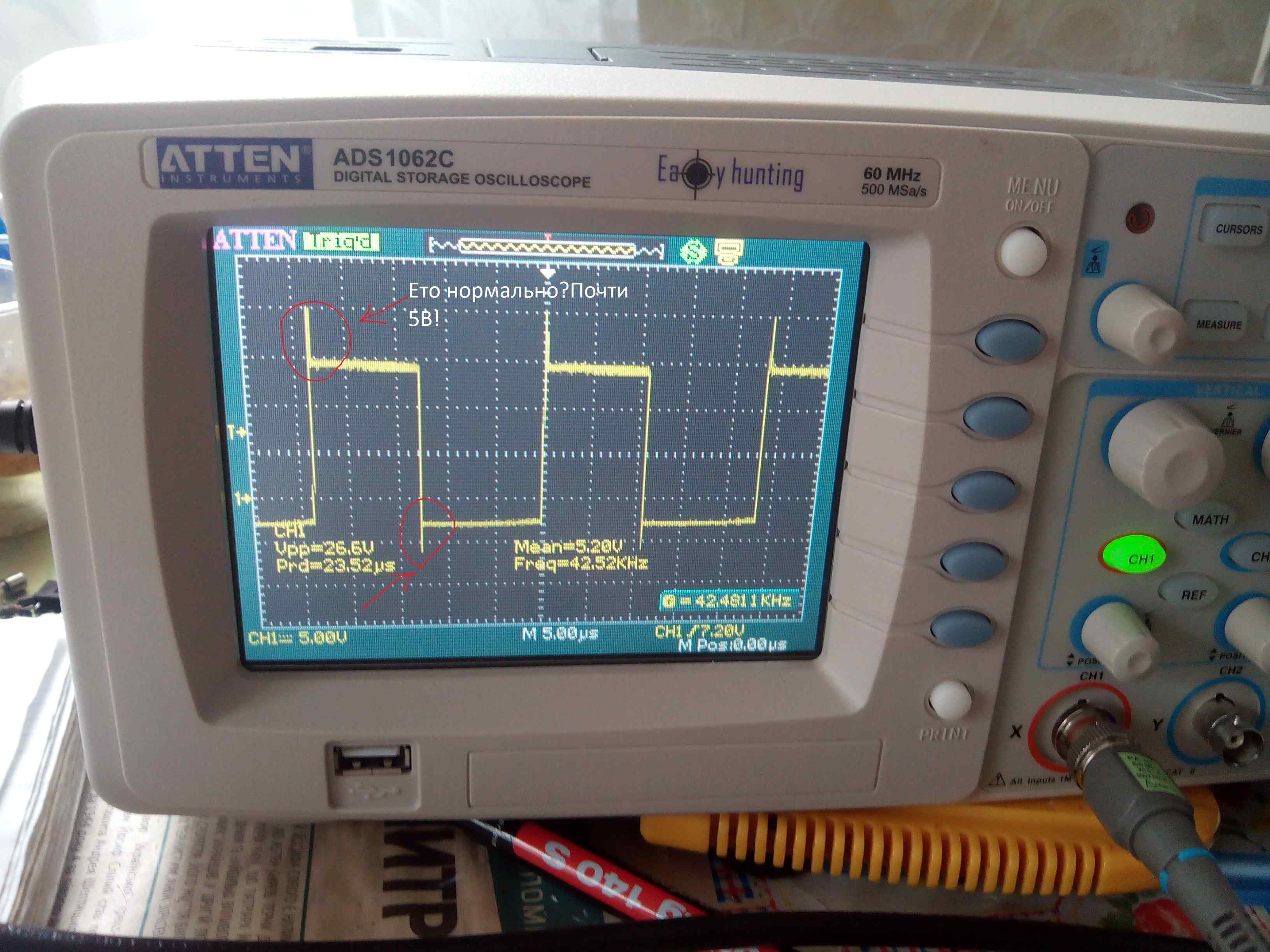

Продолжу свою эпопею по ТГР. Зделал плату ТГР,намотал трансформатор кольцо 28х16х9. Витки первичка и розмагничующая обмотка 2х17В(можно было 16Витков по калькулятору)вторички 2х21В.Чего получил смещение в минус 2.5-3В положительная составляющая 15В, вроде то чего нужно.Питание ТГР +15В.Нагрузил двумя резюками по 220 Ом.Так схему использовал Електровоз-Мультик с отрицательным смещением.Мотал сначала 2х17Витков по всему кольцу равномерно до заполнения,потом вторички 2х21В тоже равномерно поверх первички.По нагреву раскачивающий транзистор IRF540 нагрева не ощущаю. Драйвер TC4420( с ним есть нюанс нужно вход подтянуть резюком 10К к минусу)Резюки по нагреву тёплые.транс тоже рукой не ощущаю нагрева.Нагрузочные резюки гарячие .Вопрос по осциллограмме,нормально такие всплески?
Осцилограмма
Осцилограмма

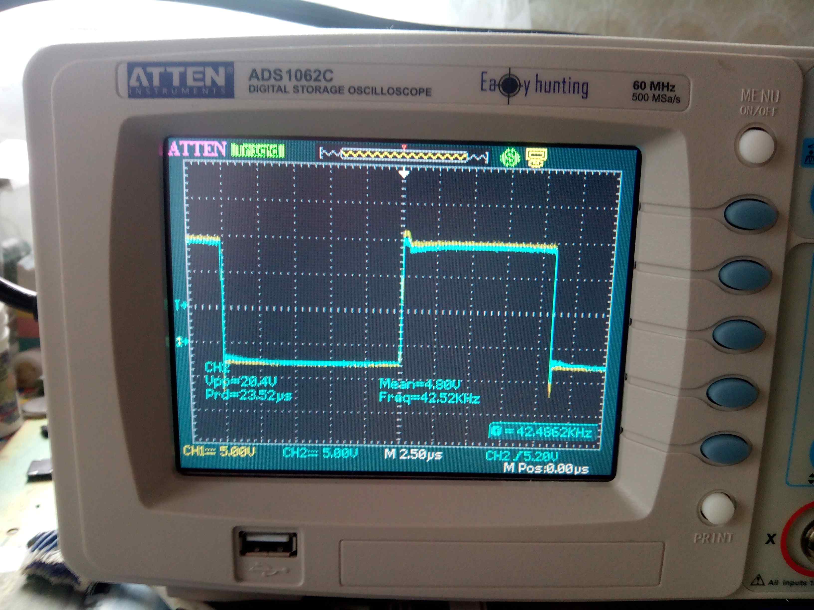

Задавил всплеск двумя стабами по 15В они стоят в схеме,просто я их планировал ставить на силовую плату.Теперь так.
Такая осциллограмма имеет право на жизнь ? Щас оставил пусть поработает,посмотрю нагрев через час.
