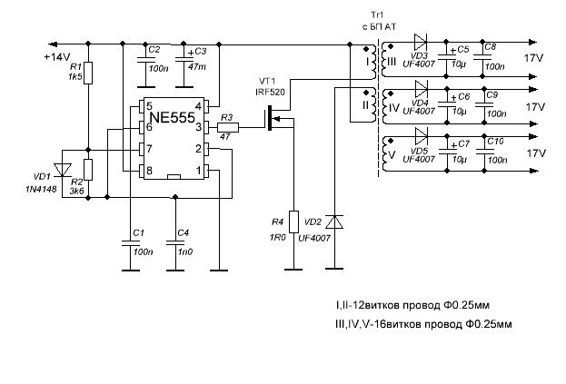

Один чувак (не помню где), сваял вот такую схему:
Она у него заработала.
Заинтересовало питание - общее для микросхемы и двух драйверов, включённых в системе транзисторов по полумостовой схеме (здесь по мостовой, читай - два полумостовых). В схеме транзисторов нет общей земли, однако "низ" верхнего по схеме драйвера включён на "низ" нижнего по схеме. До сих пор встречал мнения, что нужно делать три раздельных питания - для микросхемы и два для драйверов, с индивидуальной землёй для каждого. Мне это показалось не много несоответствующим. Как вы думаете? Прошу высказать мнения. Целесообразно ли такое включение? Нормальные ли напряжения будут на затворах и т.п.

Cahes писал(а):Один чувак (не помню где), сваял вот такую схему:
Она у него заработала.... Прошу высказать мнения. Целесообразно ли такое включение? Нормальные ли напряжения будут на затворах и т.п.
Эта схема от инвертара Лисова,работает,всёравно мотать отдельную обмотку для питания оптики тогда можно и три намотать,зато надёжность какая.
...... Нормальные ли напряжения будут на затворах и т.п.
По личной практике скажу, лучше использовать для питания каждого канала, то есть для каждой микросхемы оптодрайвера питание от отдельного канала блока питания, к примеру для 4 микрух драйверов 3120 используем 4 гальванически друг от друга развязанных канала блока питания(получвется дороже но надёжнее). Если транзисторы достаточно мощные или IGBT тогда обеспечьте отрицательное напряжение на затворе как здесь www.soel.ru/cms/f/?/434729.pdf‎. Бутстрепным схемам питания перестал доверять после дюжины пробитых транзисторов и драйверов

Зравствуйте.Такую схему применил в инверторе Лисова только с четырмя вторичками

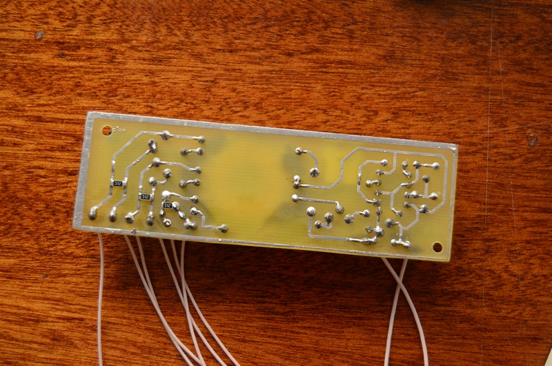

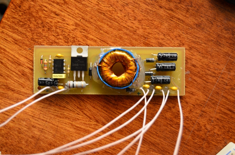

Сделал питания на 555 таймере. Работает отлично, ток на ХХ 20мА.
На ХХ 18В, при нагрузке по 90мА на все выхода, проседает, до 15.9-16В.
Кольцо к20 2000НМ. Первичка 22вит, вторички по 26. Частота у меня правда 60кГц, а не как у автора.
Надеюсь, лаковой изоляции хватит, и ее не пробьёт (мотал вторички вместе в три провода)

mimicon писал(а): Надеюсь, лаковой изоляции хватит, и ее не пробьёт (мотал вторички вместе в три провода)
я на лак не надеюсь
Re: Варианты питания оптодрайверов
Питание драйверов должно быть стабилизированным

mimicon писал(а):Сделал питания на 555 таймере. Работает отлично...
Мне кажется,преобразователь лучше сделать на КР1211ЕУ1 (эта микруха почти аналог IR2153)на ней делают эл.баласт для 12в светильников.Такие светильники ставят в салонах авто типа Газель,Волга и других.Себе уже парочку выдернул :) На скорую руку нашол ресурс
Изоляцию на трансе надо делать по лучше типа МГТФ.
