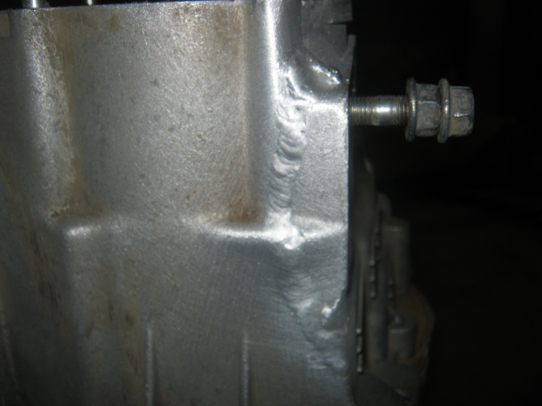

Мне сегодня подвалила "настоящая" ТИГерская работенка. Коробка с отбитым куском и диск с трещиной. Коробка варена 4043, диск 5356. Ну с диском нормально, а вот с полукартером посношался...

Комрад на первом фото видно кратер , а на всех остальных вроде как току не хватает для сварки. С кратера могут при нагрузках трещины начать ползти. Вы подогревали детали?
