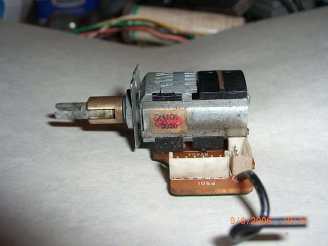

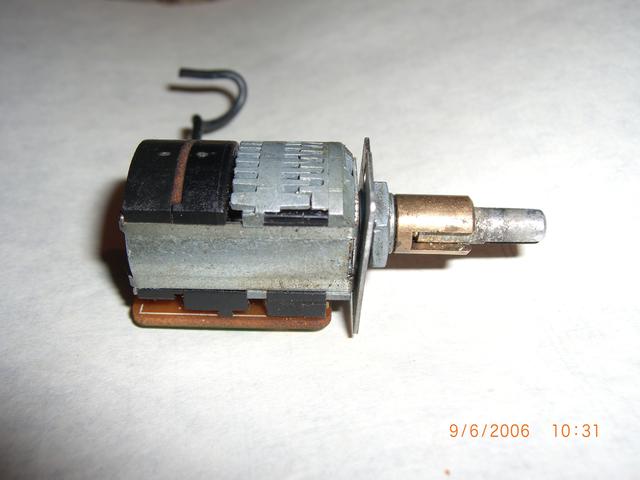

по энкодерам я бы посоветовал поискать что-то подобное на фото, габариты конечно больше, но никаких люфтов и чёткость срабатывания отличная даже в крагах всё будет отлично работать без перескоков! Этот от старой автомагнитолы, с двумя переменными резисторами.

Evgeniy-free писал(а):по энкодерам я бы посоветовал поискать что-то подобное на фото, габариты конечно больше, но никаких люфтов и чёткость срабатывания отличная даже в крагах всё будет отлично работать без перескоков! Этот от старой автомагнитолы, с двумя переменными резисторами.
Так нужен вроде как именно энкодер!

Какой графит? Имеется ввиду энкодер от магнитолы. У меня, например, в магнитоле энкодер и в микроволновке...и в будильнике.... А ни какой не графит. Ну он крутится по кругу :D
Вы не так поняли! В этом (не знаю как назвать) блоке что-ли, есть энкодер на 30 щелчков один оборот и два переменника (латунная крутилка ниже, они не нужны). Дело в том что перечисленные выше Механником энкодеры такое г... , с ними нужно очень аккуратно обращаться по сравнению с этим! :) Только в продаже таких не встречал!
