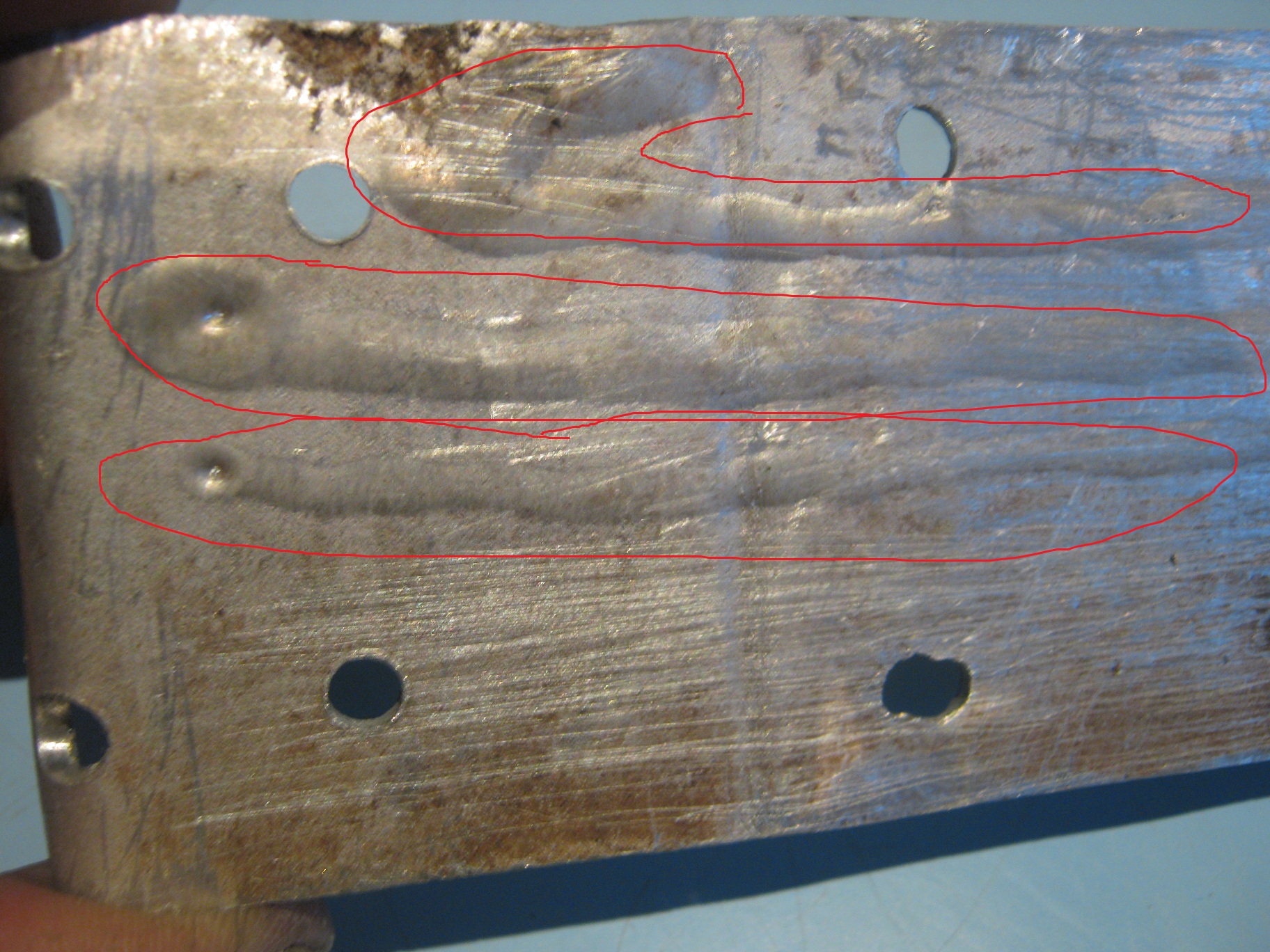

Сегодня поставил пару экспериментов. Первый - смотрел осцилом тычки "на дуге". Довел задание до 140-ка Ампер. С тычками порядок, но вот для электрода 1.6мм такой ток пожалуй тяжко, раскаляется не по детски. Вольфрама большего диаметра под рукой нету, на том пока и остановился.
После выставил 100 Ампер, 75 ГЦ, EP 20 и протянул четыре ванны по образцу 2.8 мм. В сумме получилось около полуметра такого "шва". Изначально расчитывал погрузить аппарат подольше, но образец оказался маловатым и разогрелся будь здоров. Второй, третий и четрвертый проходы почти "вываливались", я к такому развитию событий не был готов( в плане не заготовил более весомый кусок алюминия) ну и эксперименты пришлось прекратить. Время действия засечь не догадался. Тестер с термопарой показал изменение температуры монолитного радиатора на +3 градуса. На "палец" все холодное.

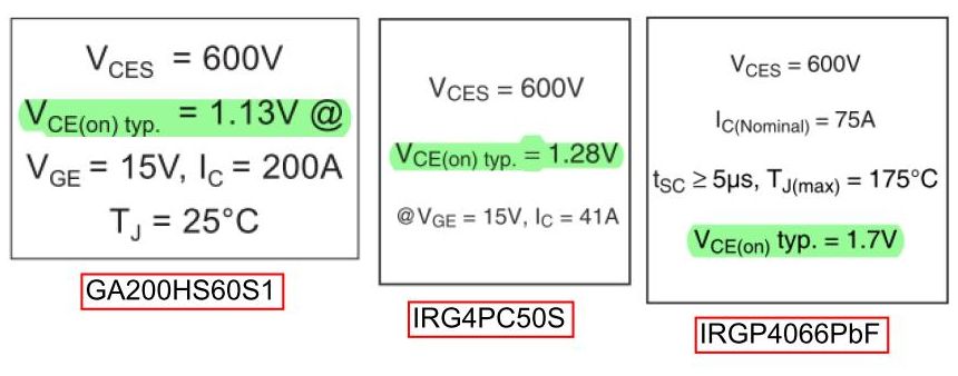

решил заказать такие АЙЖИБИТИ транзисторы IRGP4066DPbF ток у них 90А, по три на прямое плечо и по 2 на ток очистки. Подойдут ли такие?

НЕТ. Хотя если вы согласны пару киловатт тепла рассеять в корпусе и потерять их на выходе то это тоже вариант. Почитайте форум. По требованию к ключам есть все.

Про какие киловатты вы говорите? Мощность получается процентов на 30 выше. вот расчет...
Для тока в 200А необходимо 5 транзисторов (5*41 = 205А)IRG4PC50S хар-ки VCE = 1.28 при токе 41А.
Считаем рассеваемую мощность P=(1.28*41)*5= 262Вт
Для тока в 200А необходимо 3 транзистора(3*75 = 225А) IRGP4066DPbF хар-ки VCE = 1.7 при токе 75А.
Считаем рассеваемую мощность P=(1.7*75)*3= 382Вт

sam_soft писал(а):Плечо которое идет на очистку , EP - там до 100 ампер, более никогда не будет. Это теоретически а реально, я практически всегда варю на минимальных очистках, т.е очистка 10 % по амплитуде и 20 % по времени. Итого если прикинуть RMS то 220 * 0.1 * 0.2 = капейки . Ну а EN плечо, это по макс. Самые первые и вполне нормальные ИРОВские кандидаты на баян - это IRG4PC50S. Есть наверна и другие, но нада рыться и искать.

Komrad писал(а):Три транзюка в плечо EN заманчиво во многом. Но вот выдержат-ли выводы 247-х корпусов?
ну я думаю если бы не выдерживали, их бы не делали для таких токов (по крайней мере, я на это надеюсь).
