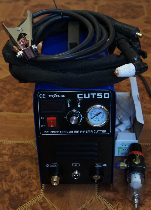

Китайский CUT50 металл 10мм режет легко,толще не приходилось. Пилот дуги нет,но не вижу особого смысла? При подносе горелки к металлу на расстоянии 1-2мм возникает высоковольтный ВЧ разряд , и мгновенно режущая дуга. Думаю проблем с поджигом при резе окрашенного металла быть не должно. Если не подносить и нажать управление,то в горелке слышно разряд по типу шокера, только одиночные импульсы периодичностью примерно 2-3 в секунду. Плазморез с пилот дугой отличается типом горелки,( добавлен провод,соединяющий сопло горелки,с платой осцилятора).Наверное схемой включения самого осцилятора. Получу, посмотрю отличия. В этой модели, связь с осцилятором, посредством (дросселя,трансформатора?). Он выполненного из медной шины с вставленным ферритовым сердечником,между витками которого,намотано несколько витков,высоковольтного провода,соединенным с платой осцилятора. Выложил фото,может будет полезным при конструировании.

Maksi писал(а):Плазморез с пилот дугой отличается типом горелки
С этим делом разобрались, да и китайские осциляторы на ферритах от магнитной антены тож не новинка. Потеплеет , продолжу с плазмой. Пока неохота заводить в подвале компрессор, грохоту от него на весь дом, даж на втором этаже колбатня слышна.
