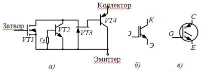

sam_soft писал(а):7373, Посмотрел инфу про айрон паудэр. С ходу как то и не вырисовывается подрыв из за 12 витков. Надо будет есчо подумать, но может дело в чем то другом? Может у тебя одному транзюку пороху нехватало на открытие и его подрыв чисто совпадение? Если ты напрямую с оптики драйвиш ключи через 15 ом да шэсь штук, то для оптики как бы перегруза не была. У 3120 2 ампера ток. 15\6 = 3ома. 17 вольт на 3 = более пяти ампер пиковый ток заряда затворов. Вольтаж на затворах каждого из байана нормальный ?
Вольтаж 16-17вольт.В импульсном блоке питания три отдельных обмотки, намотаные пошарово.
Там же затвор полевика, управляется напряжением. Откуда те амперы возьмутся?
(IGBT — биполярный транзистор с изолированным затвором.
По своей внутренней структуре IGBT представляет собой каскадное включение двух электронных ключей: входной ключ на полевом транзисторе управляет мощным оконечным ключом на биполярном транзисторе.)

7373 писал(а):Там же затвор полевика, управляется напряжением. Откуда те амперы возьмутся?
Оч просто - ёмкость затвора половика IGBT это коротыш для драйвера при включении и пиковый ток ограничивается фактически внутренним сопротивлением драйвера и резюка в цепи затвора . Если пикового тока драйвера нехватает, то емкость заряжается медленно и в этом момент транзюк в линейном режиме может работать, что для него сильна не есть гут. Тож самое на выключение. Разрядить емкость нужно быстро и драйвер должен быть способен забирать большой пиковый ток от емкости.
Ну а в статике есно ничо не отдаётся и не принимается .
Я не уверен на все, что именно это проблема, но советую таки проверить осцилки на затворах. На всех ключиках, на самом затворе кажного.
