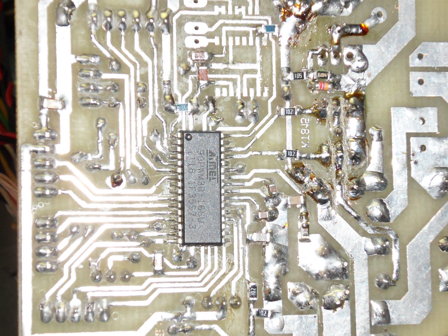

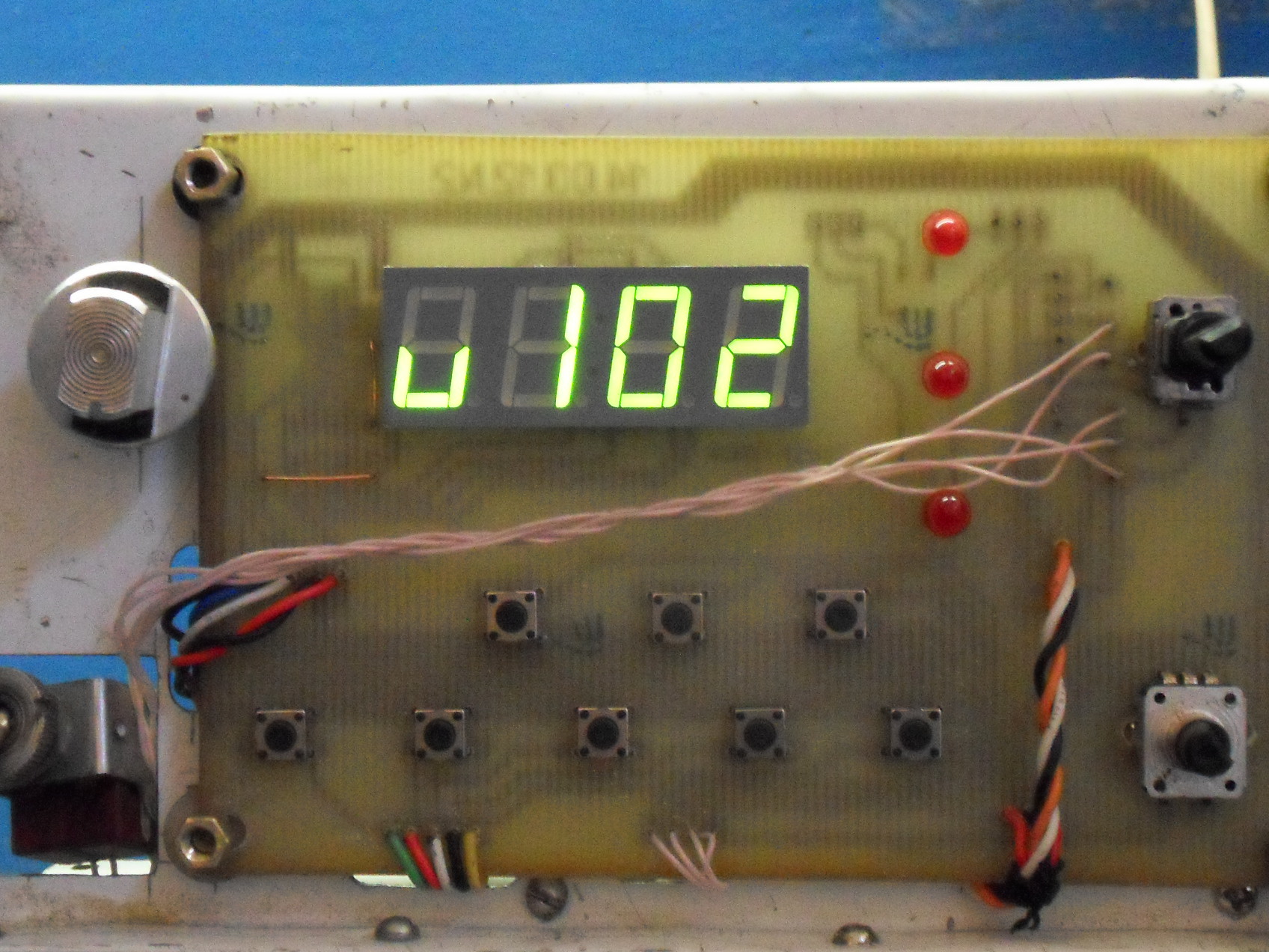

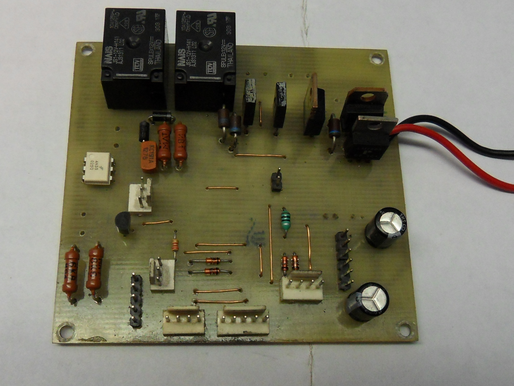

Если что конкретно то и так овечу а фотки только завтра вечером собираю апарат на работе. Проблема вышла с кандерами 0.33 мкф и 0.1 в магазине не оказалось дефицит оказывается пришлось выпаивать состарых плат и то нашол 806 корпус,силу не подключал диодов 25ТВ60 тоже нет вот жду когда привезут запускал только плату индикацииsergsha писал(а):PAVEL Если не сложно покажите фотки Вашей платы управления. Есть некоторые вопросы, а без фоток не совсем понятно.
Вот что смог загрузить, размер больше одного МБ не входит разришение у фоток большое

PAVEL!Большое спасибо за фотки.Теперь все понятно без объяснений.

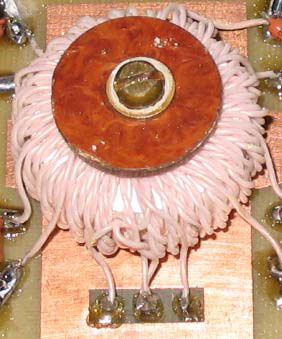

Подскажите пожалуйста по поводу намотки ТГР какое количество витков, мотал на кольце К32 два вместе, на одном провод в четыре конца влезло 18 витков один слой а второй намотан в три конца влезло 22 витка,повода разные сечением 0.12 и 0.3 Мгтф первый 0.12 не тонкий будет, канечно перемотать всегда можно но хочется чтобу сразу было хорошо вот чета я в зоблуждении

МГТФ скручиваете в 4провода и 14 витков на К32 . По схеме DC-DC.PAVEL писал(а):Подскажите пожалуйста по поводу намотки ТГР какое количество витков, мотал на кольце К32 два вместе, на одном провод в четыре конца влезло 18 витков один слой а второй намотан в три конца влезло 22 витка,повода разные сечением 0.12 и 0.3 Мгтф первый 0.12 не тонкий будет, канечно перемотать всегда можно но хочется чтобу сразу было хорошо вот чета я в зоблуждении
Спасибо за фото, меня смущает 14 витков перекрытие кольца не полностью тогда лучше в один слой а вот на фото пахоже больше витков тоже витков 20

Это просто пример. А конкретно по схеме 14 витков. Если будет 15 то криминала особого тоже не будет
А 4 * 20 витков МГТФ пойдет?PAVEL писал(а):Спасибо за фото, меня смущает 14 витков перекрытие кольца не полностью тогда лучше в один слой а вот на фото пахоже больше витков тоже витков 20
