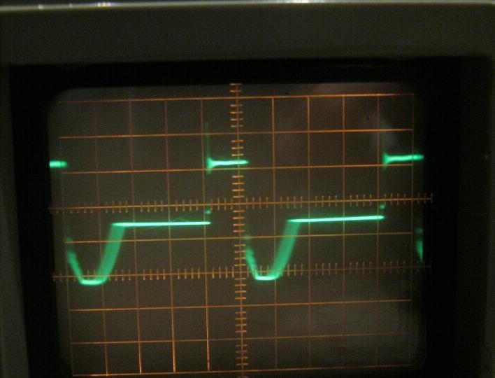

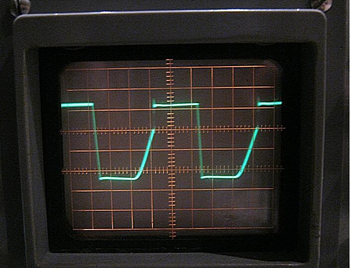

Ну вот когда балласт задымел, возникла мысль глянуть осциллом что там на вторичке, и какой к.зап. Фото ниже. Думаю снижать сопротивление балласта, по совету Custom сделаю Тт 100 витков. О результатах отпишусь, мож кому интересно.
Холостой ход
Холостой ход
Это при заданых 15. По ампермерту 35.

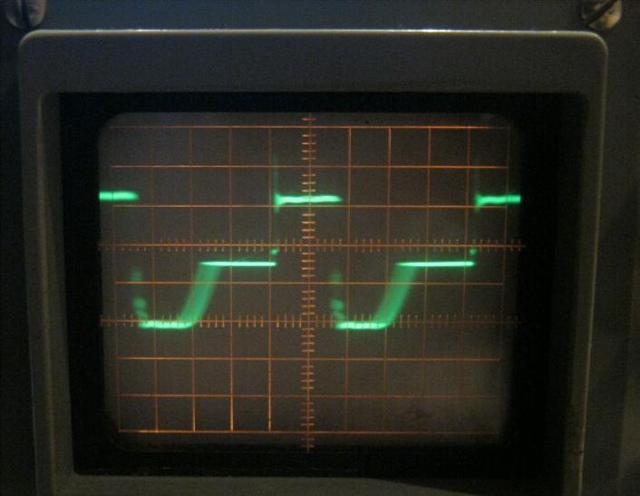

Задание 90 А. Заполнение более не растет при увеличении задания. Горизонт 5 микро
