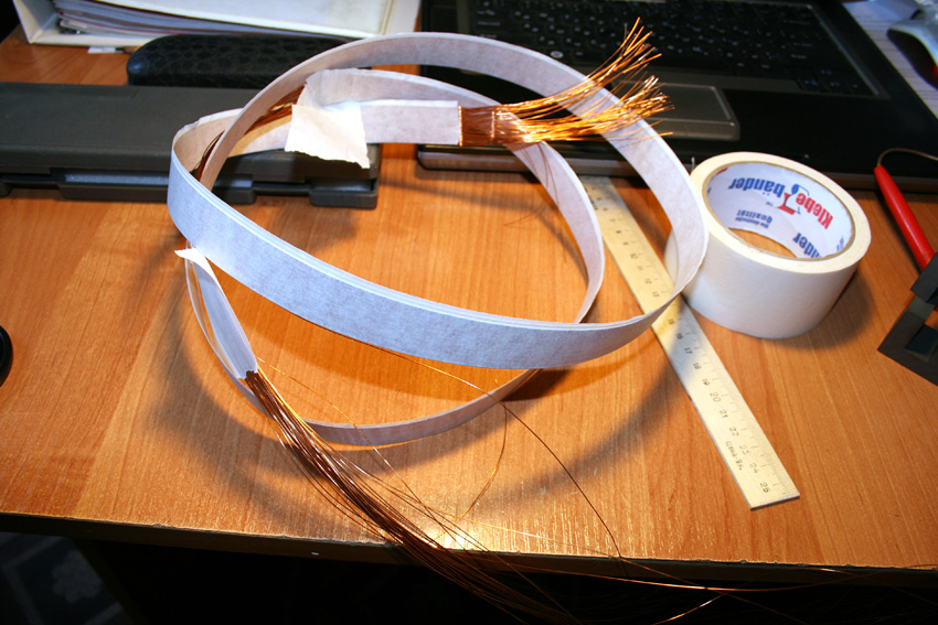

На сайте электриков человек под ником ВИТЯЙ поделился следующим.
Я намотал ленточным проводом транс Е70.
Первичка: 2 ленты из проводов 0,44 по 42 провода, длина 1,5 м. Вторичка из провода 0,5 - 75 проводов, длина 1м.
Мотал первичку сразу двумя лентами сложенными друг к другу, на всю ширину каркаса, выводы на разные стороны. Через виток запустил вторичку и мотал тремя лентами сразу. Параллельно промазывал эпоксидкой. Вся вторичка получилась между первичкой. Первичку потом спаяю последовательно.
Провод взял из петель размагничивания телевизора.
Ленты делал на малярном скотче, прикрепив его к столу. Провод придавливал ногтем. Когда уложил весь ряд, заклеил его вторым слоем скотча.

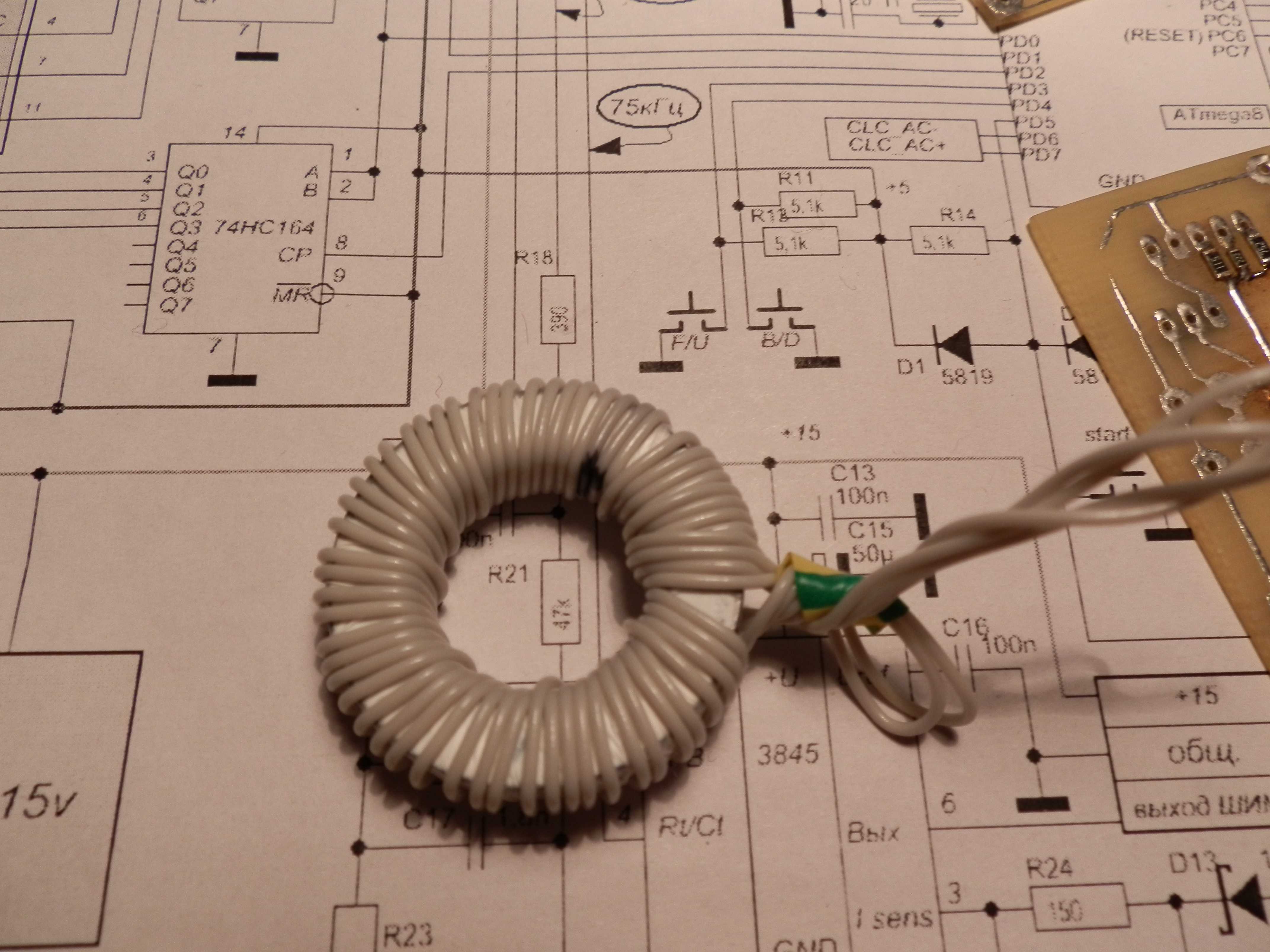

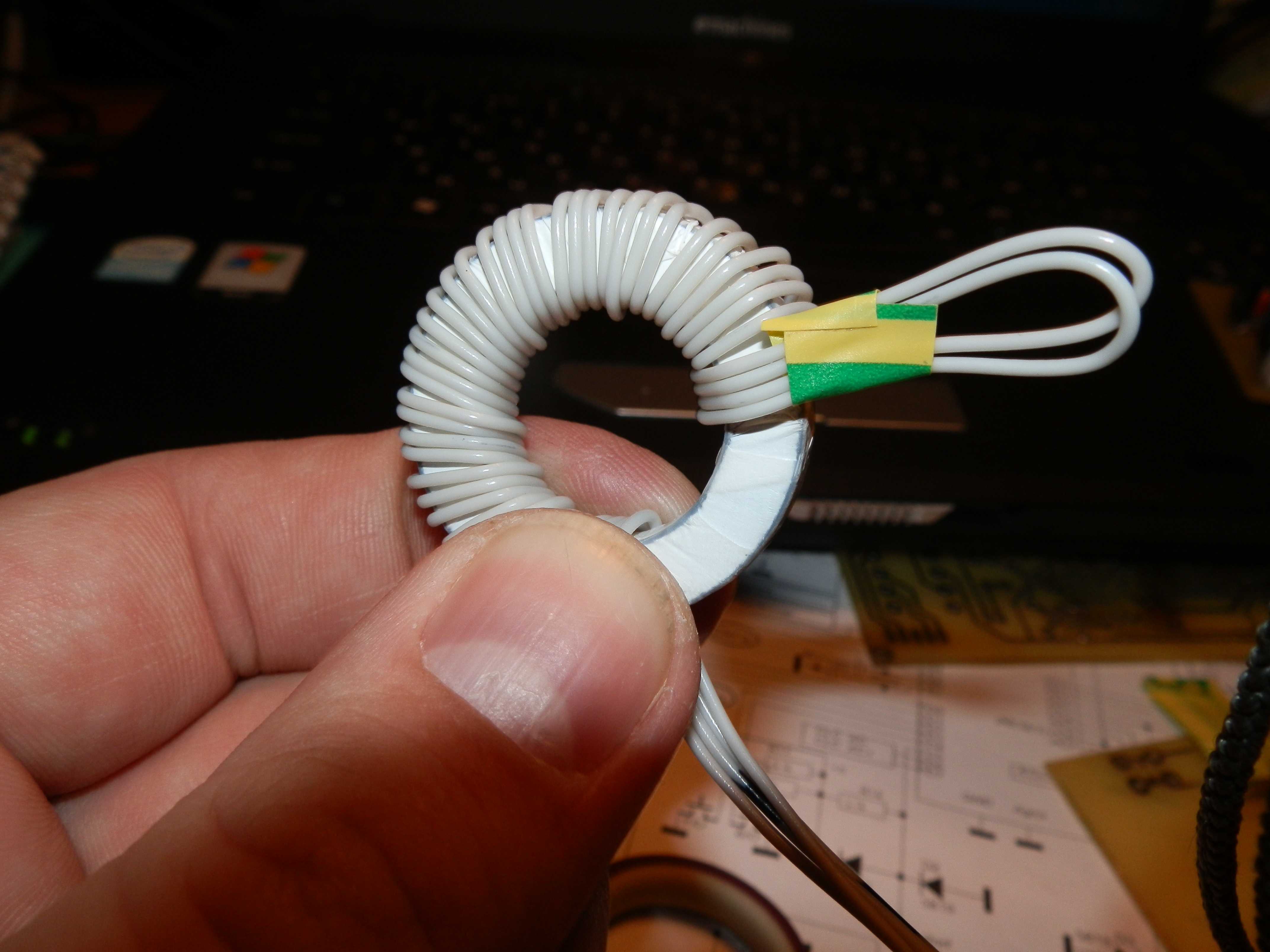

И вот наконец я выкроил немного времени, чтобы попробовать намотать трансформатор ТГР:
:arrow:
Все мотал по технологии.. Правда колечко меньше размерами К32х16х6 М2000НМ, провод МГТФ-0.45 мм, Я взял кусок 1.5 метра свернул его в 4 части и намотал 14 витков (больше не влезло) в рядок (может лучше нужно было косичкой мотать?)
Вот готовый результат.
З.Ы. Не судите строго. Хочу чтобы все было правильно.
bus12
Сообщения: 45
Зарегистрирован: 11 янв 2010, 13:48
Re: Как мотать силовой трансформатор
Сообщение bus12 »
витки плотнее к кольцу прижимайте, равномернее нужно распределять по кольцу и начало обмотки лучше закрепить, я использовал термоклеевый пистолет, феррит не обматывал а скруглил углы и после намотки провода залил клеем с того же пистолета
