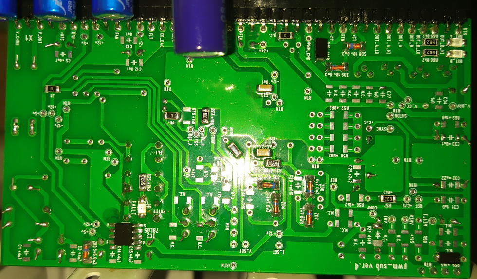

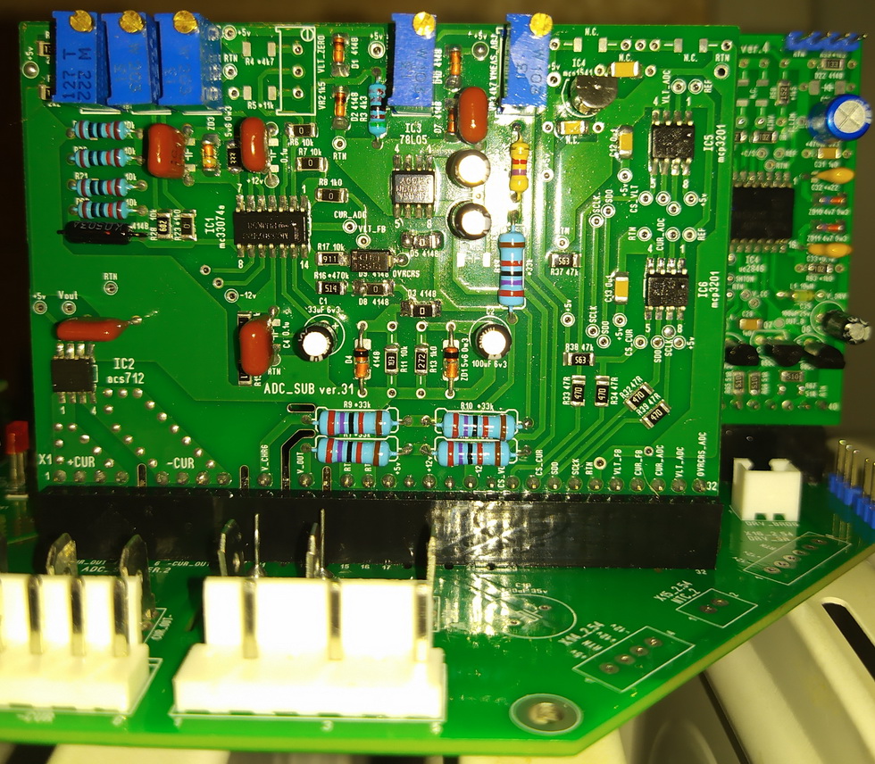

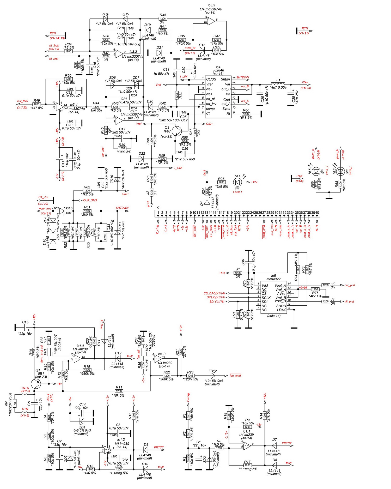

***to be cont***
pwm_sub.PDF
(33.18 КБ) 22 скачивания

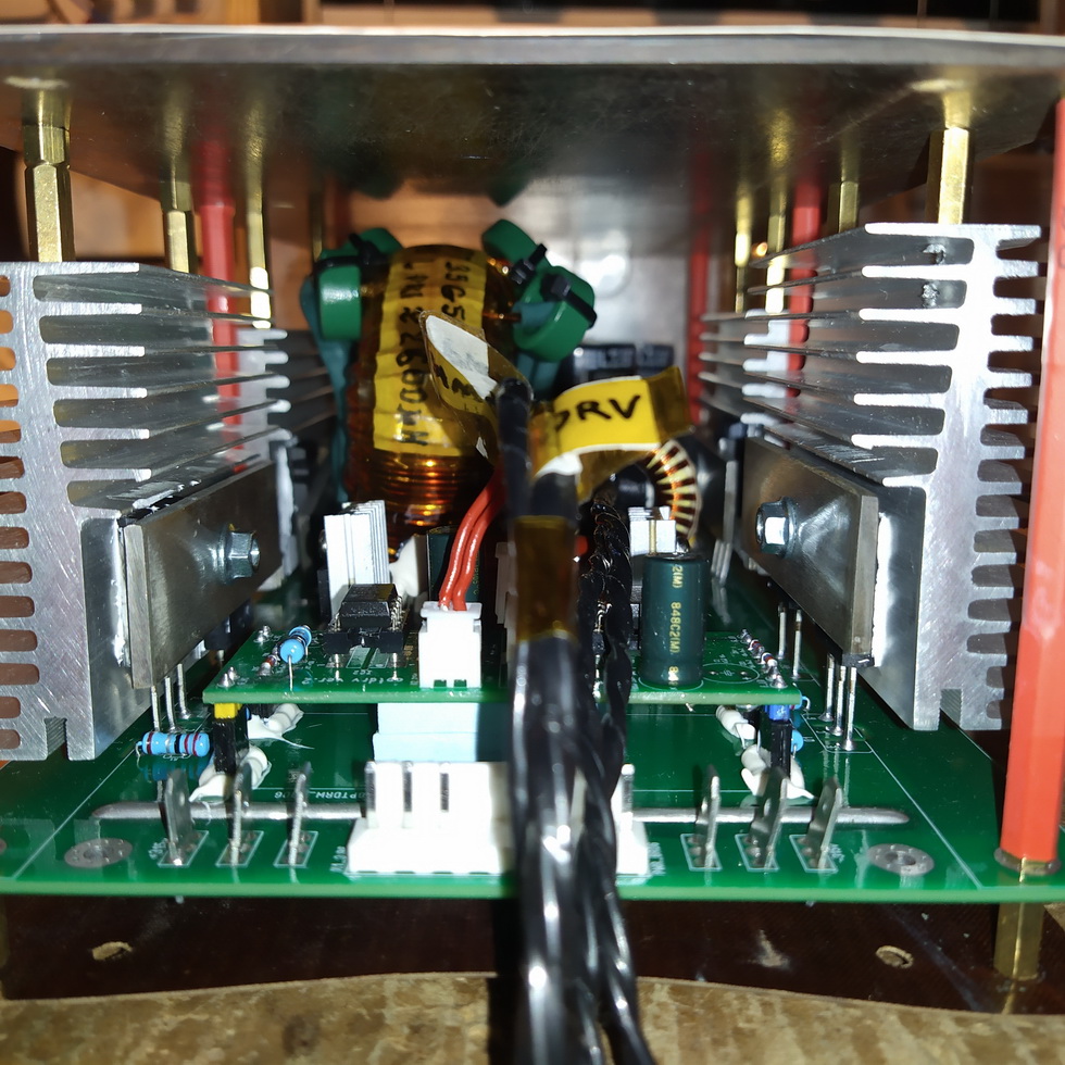

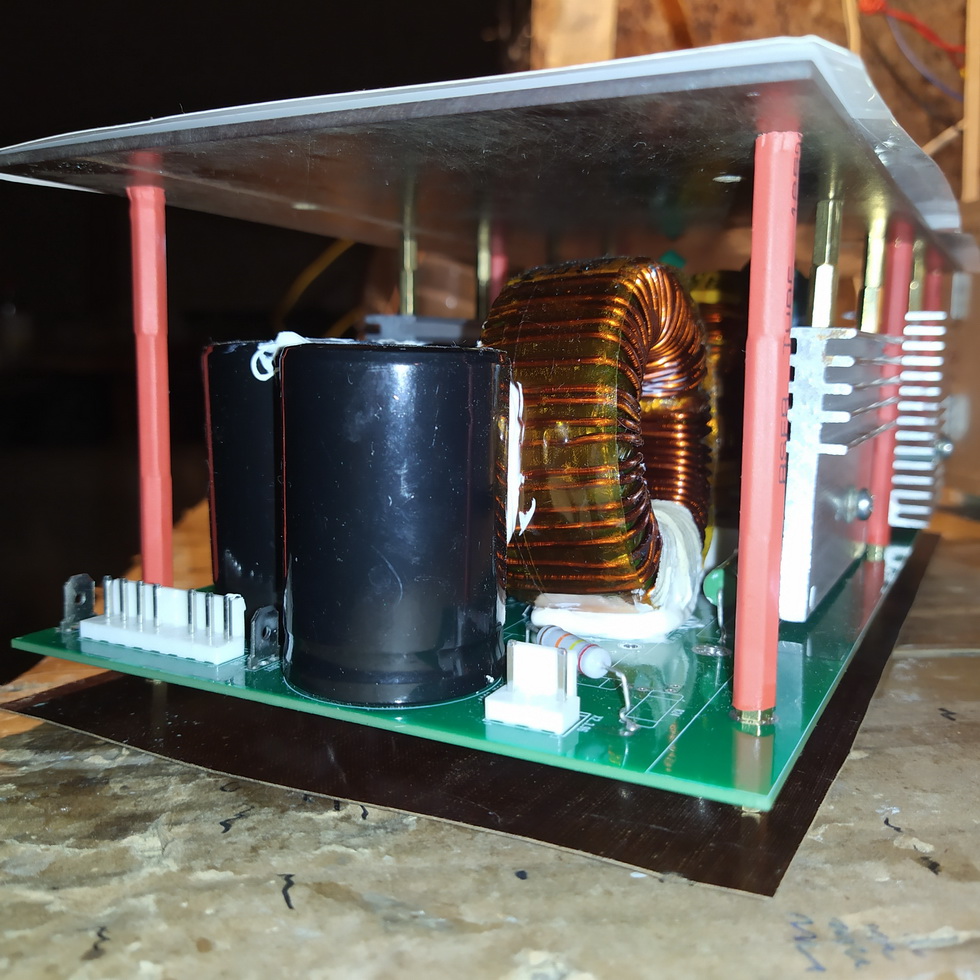

Индуктор выходного шим-демодулятора может быть выполнен на кольцевом сендастовом сердечнике 77 110 А7 (R57x35x14 u = 60 Al = 75nH/T)
из материала Kool Mu 60. Для получения рабочей индукивности Lind ~ 360uH под максимальным действующим значением тока подмагничивания
Ibias = 10a rms обмотка должна содержать, приблизительно, N ~ 100T витков сдвоенного эмаль-провода 2xD1.25mm, намотанного в три слоя.
Суммарная длина провода обмотки Lwire ~ 10m.
Ещё один вариант изготовления индуктора демодулятора. Склеенное их двух половинок кольцо R55x31x23 u=125 из альсифера с кранной полоской.
Обмотка содержит N ~ 70T одинарного эмаль-провода D1.6mm намотанного в два слоя с можслойной изоляцией лавсановой плёнкой 50мкм. Длина отрезка
около 5m. Индуктивность Lidle ~ 710uH. Под номинальным выходным током Iout ~ 10a rms она снизится примерно вдвое, Lind ~ 300...350uH 10a.
Также, выходной индуктор может быть намотан на сдвоенном сендастовом магнитопроводе KC200-125A (R51x30x14 u=125 Al=152nH). Обмотка выполнена
одинарным эмаль-кабелем D1.6mm в один полный слой и содержит N = 44...47 витков. Индуктивность обмотки Lidle ~ 630uH, а под номинальным вы-
ходным током Iout nom = 10a rms, она снижается до значения Lind >= 300uH. Активное сопротивление обмотки, не более Ra <= 0.03R.

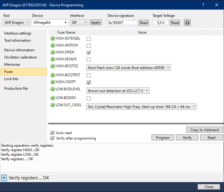

fuse_bits
кодировка для версии dual_pot
Код: Выделить всё
 * ver. 1.2;
 * 99.9v; 9.99a; 1 000w max
 * pt 1:1; ntc = 20k(25C); ntc = 10k(25C);
 * Lind >= 330uH 10a rms;
 * chipset: ATMega 8a (PDIP-28); 2 x mcp3201; mcp42xxx; ds1302; max7219;
 * регулировка тока нелинейная, с ускорением, (254 шаг); шаг регулировки тока ~ 0.039a;
 * регулировка напряжения нелинейная, с ускорением (254 шаг); шаг регулировки напряжения ~ 0.39v;
 * Vref_ext_adc = 4v096;
 * Vref_pot = Vcc;
/*Other Linker Flags - активизация режима вычислений с плавающей точкой */
/*-Wl,-u,vfprintf -lprintf_flt -lm */
#define F_CPU 16000000UL                                     //тактовая частота мк (unsigned long)
