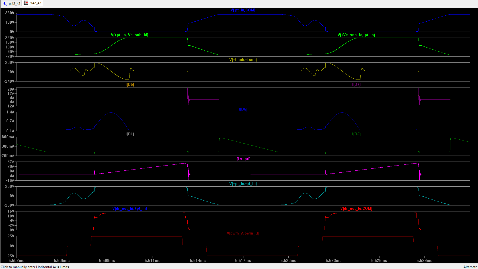

***cont*** чудны дела твои, осподи
особенно, если последовательно разместить сигналы напряжений и токов работающего инвертора на одной временной шкале

электрическое напряжение на выходном индукторе шим-демодулятора Lind ~ 360uH в каком-то режиме работы при питании от сетки ac230v. изолирующий силовой трансормер 1:1. ток индуктора безразрывный в этом режиме. действующий в районе 3...5а, выходное напряжение регулятора около максимума 100vdc.
- Lind.png (4.01 КБ) 271 просмотр
...электрическое напряжение на разрядном/байпасном диоде. этот диод разряжает выходной индуктор шим-демодулятора в течении death_time интересно сравнить сигналы на обоих выходных диодах, байпасном и выпрямительном, при работе регулятора на максимальной мощности от источника с номинальным питающем напряжением ac230vвидно, насколько различны режимы работы выходных диодов: жёлтый - выпрямительный, синий - байпас
