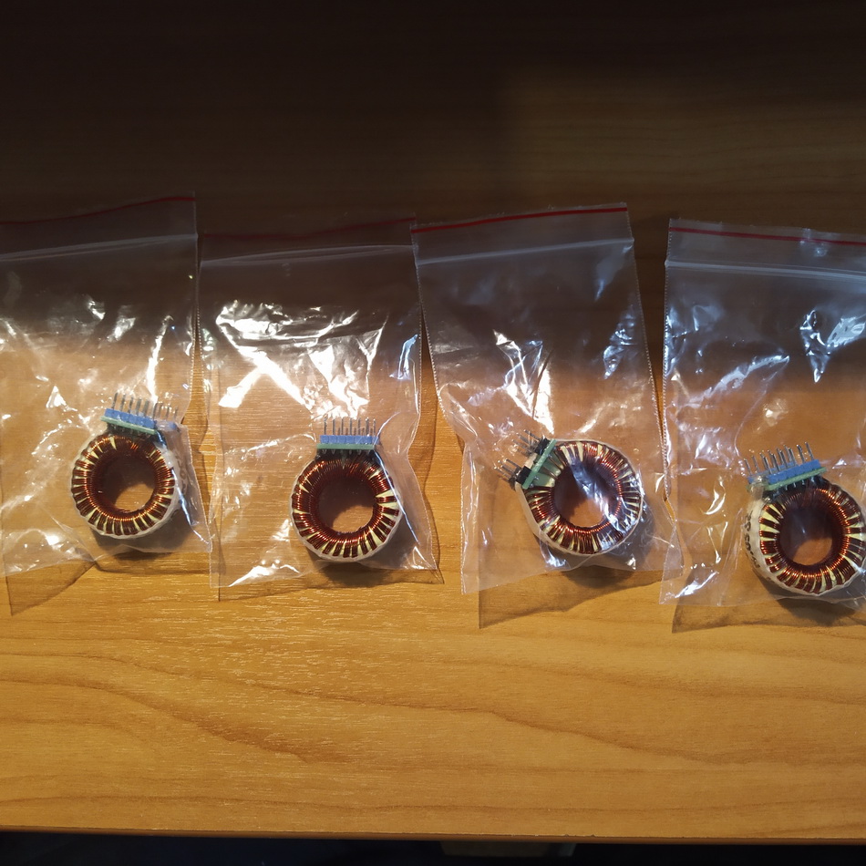

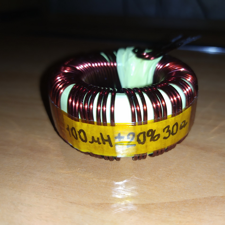

...трансформатор PT66:66 для версии регулятора 99v9_9а99 на кетайском феррите R58.3/40.8/17.6 T35 G500u с начальной магнитной проницаемостью ue ~ 6000. Это феррит предназначен для намотки входных синфазных фильтров импульсных источников. Обе обмотки намотаны также кэтайским эмаль-кабелем D1.6mm. Индуктивности обмоток Lpri = Lsec ~ 1 300...1400uH, суммарная индуктивность обоих синфазно и последовательно включенных обмоток, около 4 700uH. Внутрь обмоток встроен миниатюрный дисковый ntc-датчик 20k (25C).
Исппытания на нагрев проводились на постоянном токе. В обе обмотки запускался одинаковый ток dc11.5a. Примерно через полчаса сопротивление датчика упало до Rntc ~ 1 100R, что соответствует нагреву обмоток +80...85С...
... вышеописанный силовой трансформер предполагается использовать на частоте, приблизительно 80kHz с максимальным запонением DC ~ 48%. При максимальном напряжении питания моста 380vdc максимальный ток намагничения Im_pri <= 1.85a p-p. Другими словами, к первичной обмотке трансфома будет приложено магнитное напряжение в 1,85 ампер, а напряжённость поля в магнитопроводе транформера составит Hcore <= 800a/m. Такое поле спровоцирует манитную индукцию, в районе, Bcore <= 0.27T...

***to be*** последний трансформер намотан высокотехнологическим кэтайким эмаль-кабелем D1.25mm одновременно в два провода. Npri = Nsec = 83T...85T. Lpri ~ 1 970uH, Lsec ~ 2 270uH, Lpri + Lsec ~ 8 230uH, AL ~ 286nH/T. Rpri ~ 43.5mR, Rsec ~ 60mR, весит около 440г. Длина каждого кабеля, не более Lw <= 6m и предназначен вот приблизительно под такой сигнал
