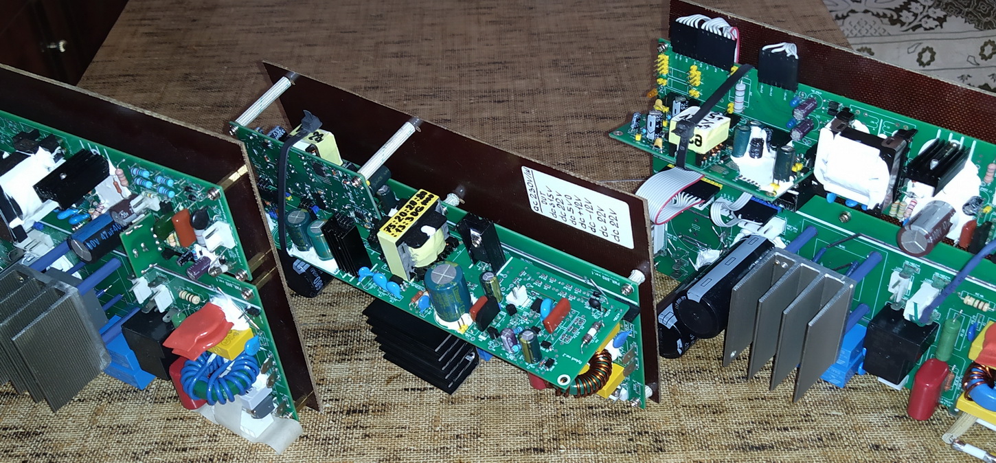

Прежде чем перейти к описанию того самого силового моста или полумоста, которым, собственно, и предназначена "руллить" cntrl_brd, я бы хотел поподробнее остановиться на одном важном моменте: а от чего на самом деле запитан тот самый мост и рулька? Не от сетки же осветительной напрямую? Да. Сейчас самое время поговорить о "прокладке" промежду сеткой и мостком, точнее о блоке питания моста и рульки. Как видно из схемы рульки, она довольно прихотливая особа. Ей нужно аж 4 уровня питающих напряжений, причём, как разной полярности, так и разной мощности. Например, микропроцессерная часть нуждается в 5-вольтовом источнике с максимальным потреблением в районе полампера. Сам шим- модулятор запитан от канала +24в. Усилитель мощности тгр также запитан от этого канала, и, в случае применения тгр-драйвера затворов, потребление по шине также может стремится к поламперу. Плюс обмотки промежуточных реле dc24v или вентилятор dc24v. в наихудшем случае, от шины +24в может потребоваться сила электрического потока в районе уже ампера, т.е. мощ вспомогательного блока может превысить 25вт. в самой рульке применены внешние оу mc33074, а им вообще нужно двуполярное питание, например, +/-12в, хоть и с небольшим потреблением в районе 5 сотых ампера... и это ещё не всё! оптические драйвера "легли и просят" ещё двух изолированных каналов +24в с небольшим, правда, потреблением, в районе 5...10 соток ампера! Короче, "прокладка" должна выдавать "на гора" семь! карл, семь! уровней напряжений!
pwr_brd
Синфазный двухобмоточный индуктор выполнен на ферритовом кольце R31x19x8 (ui ~ 3 300). Две обмотки намотаны эмаль-проводом ПЭТВ-2
D1.6mm по 14 витков каждая на противоположных секторах кольца. Индуктивность каждой обмотки L1 = L2 ~ 680uH (Al ~ 3.584uH/T).
Входной мостовой выпрямитель kbpc 3510 с круглыми выводами установлен на радиатор из алюминиевого профиля H = 40mm Ssrfs ~ 20 000mm2.
Это позволяет держать температуру корпуса на безопасном уровне при выпрямлении тока до Ibr ~ 15a rms на открытом пространсте без при-
нудительного охлаждения. При этом, максимальная выходная мощность выпрямителя составит, не менее, Pout ~ 1.2kW (Iout ~ 4.6a rms).
Пульсации выпрямленного напряжения на сглаживающих конденсаторах составят, не более, Vripl ~ 33v p-p. Действующий ток польсаций через
все конденсаторы, не более, Iripl 10.5a rms.

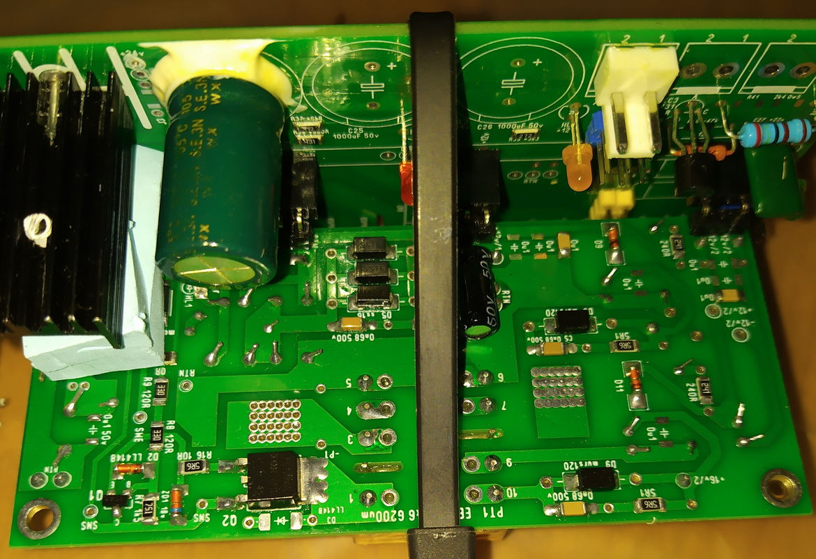

chpr_sub

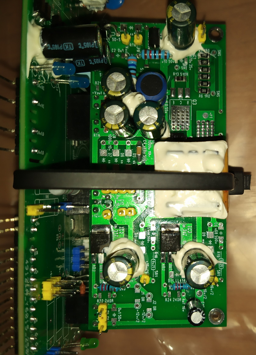

На плате chpr_sub расположен понижающий преобразователь на легендарной опять же американской микросхеме mc34063a фирмы Motorolla в планарном корпусе so-8.
Субмодуль расположен прямо на плате вспомогательного источника pwr_sub на однорядном штыревом разъёме с шагом 2.54mm и питается с его выхода +24v.
На выходе чоппера формируются постоянные стабилизированные напряжения +5v/1a, +12v/0.1a, -12v/0.1a служащие для питания платы cntr_brd и расположенных на
ней субмодулей adc_sub, pwm_sub, dsply_sub.
Чоппер выполнен по схеме с контролем тока намагничевания Im сердечника трансформатора с внешним ключём на p-канальном мосфете irf9024 (to-252) и драйвере
мосфета на npn биполярном транзисторе mmbt 2222a. Выходное напряжение основного канала +5v контролируется цепью оос по напряжению контроллера mc34063a, а
а на выходе дополнительных каналов +12/-12v установлены линейные регуляторы lm317 (to-252).
Трансформер чоппера выполнен на 10-выводном каркасе ферритового сердечника Е20х10х6 (Ш6х6) с воздушным зазором в центральном керне G ~ 180...200um.
Первичная и вторичная обмотка канала +5v мотаются одновременно, в два провода, эмаль-кабелем D0.55mm в один слой на всю ширину каркаса и содержат по 8-10
витков. Длина обоих отрезков, приблизительно, L ~ 0.7m. Обмотки сверху изолируются термоскотчем 50um в два слоя. Затем, также одновременно в два кабеля,
мотаются обмотки каналов +12v/-12v/-12v эмаль-проводом D0.355mm. Начала и концы обмоток подключаются к выводам каркаса согласно принципиальной и электро-
монтажной схемам субмодуля. Зазор в центральном керне делался путём постепенного стачивания центральнго керна на одной половинке сердечника точилом с ал-
мазным кругом с постоянным контролем удельной индуктивности AL. Недостаточная ширина зазора приведёт к насыщению сердечника, т.е. чоппер не сможет работать
с номинальной величиной входного напряжения +24v, избыточный зазор приведёт к невозможности передачи номинального потока энергии через трансформатор чоппера.

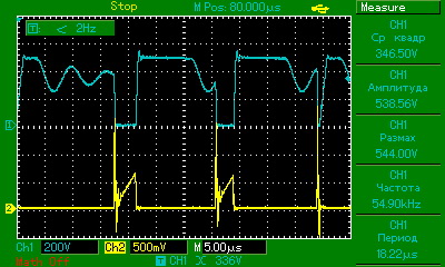

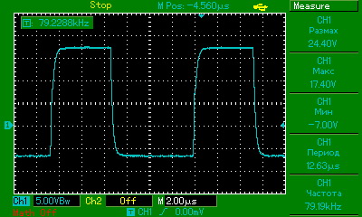

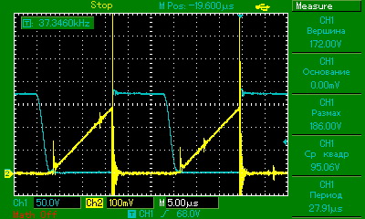

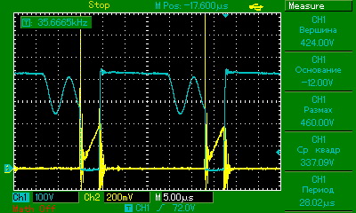

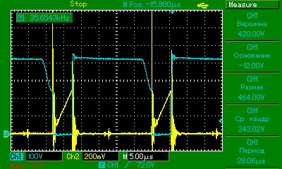

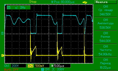

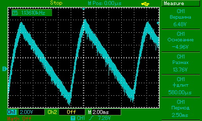

Несколько скринов со стока силового ключика шим-контроллера и тока через ключик на одной развертке при разных нагрузках и разных питающих напряжениях
видно, что индуктивность рассеяния изолирующего трансформера флаера исчезающе мала, по сравнению с индуктивностью намагничения. укрывание вторичных обмоток первичной полуобмоткой дало результат. правда, я не пробывал пока мотать первичку полностью. было очень "страшно" загубить трансформаторный комплект с таким выдающимся 14-пиновым каркасом
GND
Сообщения: 26
Сообщение GND »
первая картинка - это граница стабилизации по нижнему порогу питающего напряжения, последняя - максимальный уровень выходного тока при номинальном питающем напряжении. но это не точно)))

При работе на максимальном выходном напряжении Vout_max = 70vdc и выходном токе Iout ~ 5adc (Pout ~ 300...350w) сигнал с термодатчика в силовом транс-
форматоре имел постоянный уровень включения вентилятора 120x120x38mm 230...240vac 0.14a Vthrm >= 3 470mV.
Входное питание Vac_in ~ 230...240vac.

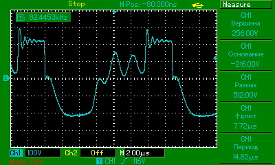

Длительность импульса прямого хода составляла tp ~ 3...3.5us. Амплитуда положительного импульса на выходной обмотке трансформера с учётом колебаний,
обусловленных паразитными параметрами, +Vsec ~ 256v; -Vsec ~ 216v.
Входное питание силового инвертора составило Vdc_in ~ 309v rms. Размах пульсаций 100Hz Vripl ~ 13...16v p-p.
Сигнал с трансформатора тока на прямом ходе при близкой к максимальной нагрузке Pout ~ 350w и питании от сети Vac ~ 230v имеет длительность tp ~ 3.5us
и полный размах Vct ~ 1v0 p-p. Размах пилообразной составляющей Vct_m ~ 0.8v. Пъедестал 0.2v, видимо, это прямое падение Vf на выпрямительном диоде
Шоттки на выходе датчика тока. С учётом СТ 1:200, размах тока в первичной обмотке Ipri ~ 0.8v/(39R/4)*200 ~ 16a p-p.

...субмодуль оптодрайверов косого моста.
лирическое отступление. в последнее время появилась новая мода называть косой мост косым полумостом. на мой сугобо дилетанический взгляд это равносильно круглого дурака дауншифтить до статуса мелкого полудурка :roll:
opt_drv_sub.PDF
(16.17 КБ) 6 скачиваний

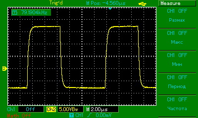

фоты с работающего регулятора. сигналы на управляющих электродах верхнего и нижнего ключей моста в режиме выхода регулятора за допустимый нижний предел входного питающего напряжения, напряжение на выходной обмотке, пульсации 100Hz на конденсаторе входного выпрямителя в каком-то режиме работы...
