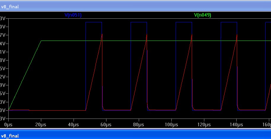

Бред я какой-то там написал, поэтому удалил. Конечно же надо всю силу собрать. Вот, смотрите, с одной стороны с выхода прямоугольный сигнал превращается в пилу на кондёре С25 и подаётся на 2-й вывод компаратора, а с другой изменяющееся напряжение на потенциометре. Результат и будет длительность ШИМ. Сейчас дам модельки, а реально там то и есть. У Вас что-то со щупом осцилла, поэтому немного крыша провалилась.Alex3101 писал(а):Как раз вот кручу доп резистором и ничего не вижу. Может визуально то она не сильно меняется...
Вот осциллограммы
Вот, смотрите картинку, зелёный-напряжение на потенциометре, красный-напряжение на кондёре, а синий на выходе 3845.
