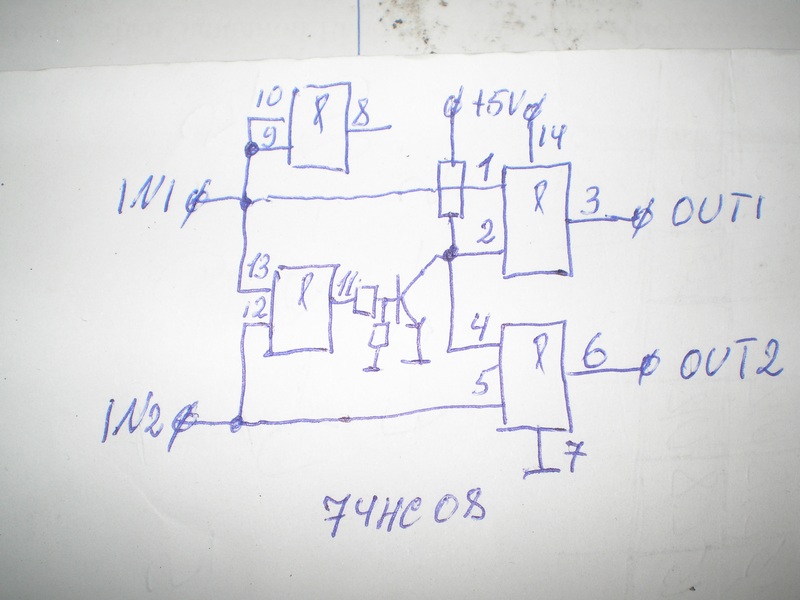

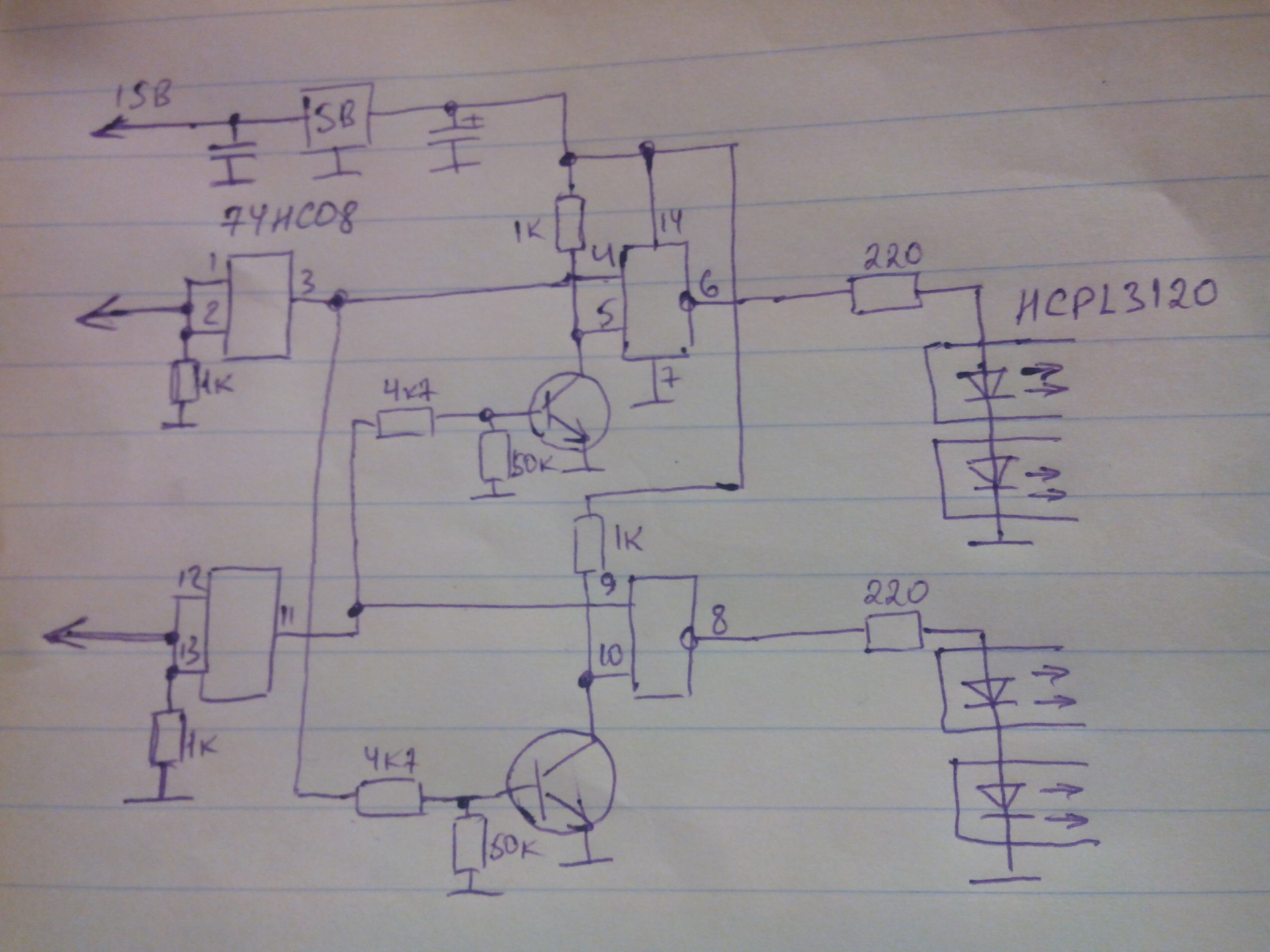

У себя сделал так управление баяном дц/ас моста.
Добавлено два транзистора и несколько резисторов для защиты от одновременного включения противоположных транзисторов моста (на случай всяких глюков процыка пвм)

сдается мне что схема не точная.инвертора на вых не должно быть.
Я сильно не внедрялся в схему защиты от катаклизмов, но если сигналы на драйвера инвертировать, то работать будет.
Только наоборот. С поджигом будует засада, ибо полярностьэлектрода вместо ЕР будет ЕН , может потому и Е5. Баланс нужно переложить с 20-80 на 80-20 иначе электрод будет угорать. И ещё если плечи ЕР с меньшим количеством транзисторов - в инверсии они станут ЕН и тяжко им придётся. В остальном улучшайзинги приветствуются.
судя по номерам выводов он продолжает использование 74hc08. т.е. все 4 элемента- логика И, без инверсии- тогда все правильно работать будет
Ты прав. Ето микросхема 74нс08 все четыре елемента. Инверсию поставил ошибочноsergey777.68 писал(а): ↑30 янв 2018, 07:23сдается мне что схема не точная.инвертора на вых не должно быть.

еще один вариант защиты.
