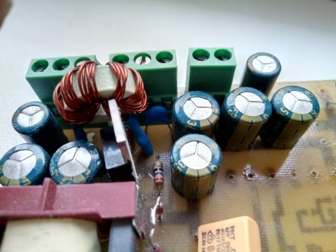

ну например фото кондеров 330х35в не проработавших и 10 часов

Egor1, ну я так то в БП побогаче чем Kish емкостей заложил. Ну и на емкостях не экономлю. Те, что на фото явно китайский нонейм. Странно, что сразу не рванули.
