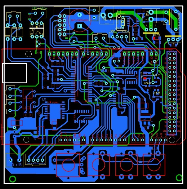

Набросал предварительно печатку с подачей на 2560. Много почерпнул из платы K_L... Крыша едет, надо перекурить маленько
Формат 100 на 100, пока. Меньше не будет точно. Вот такой отчетик. В седующий раз отпишусь как отлажу пробную плату.
КРУТО ... 100 * 100 самое то. а в какой программе сделана плата ??? Нужно будет x ... x.gbr для изготовление на заводе.
