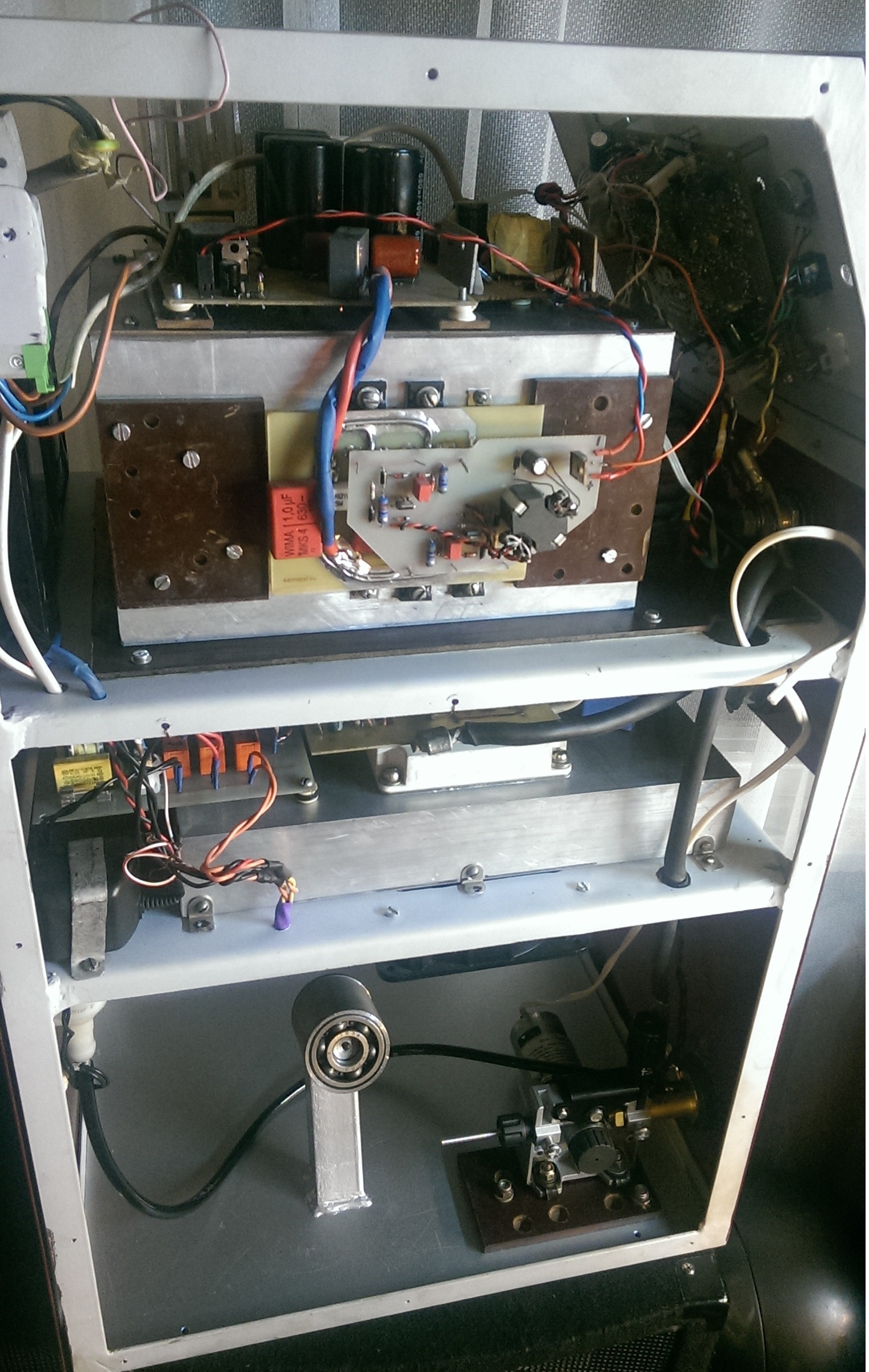

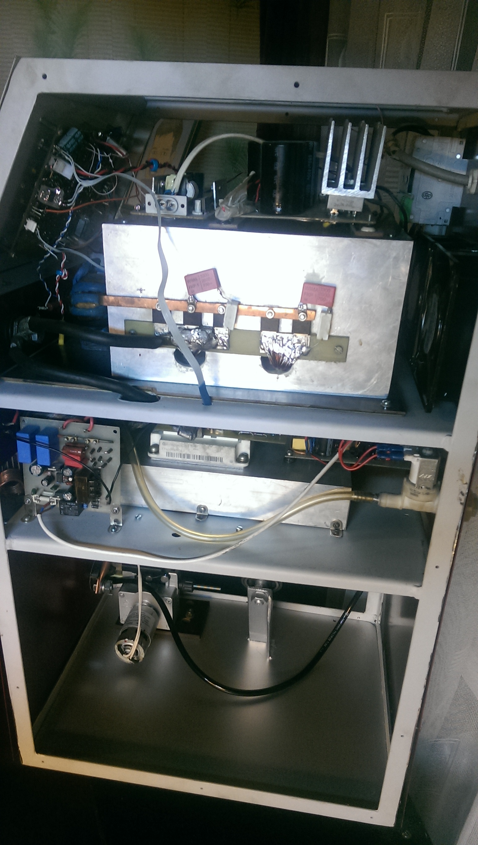

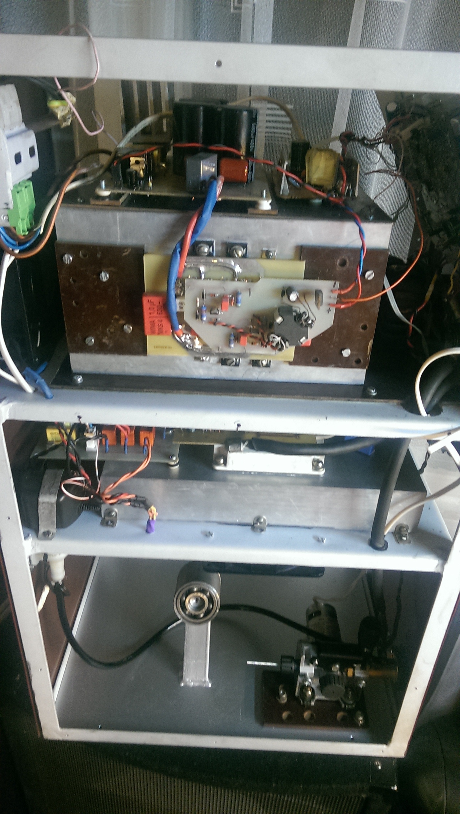

Привет всем.Погонял сегодня апарат во всяких режимак-вроди всё отрабатывает. Поджиг в тиге какой то хитрый получился.В режиме АС первый раз отработает осцил. -поджига нету,при повторном старте зажигаетса сразу. В режиме ДС с свежо заточенным електродом несколЬко раз с первого раза, а потом нехочет. Електрод зелёный. В АС вылез такой косяк-повариш какое то время и при некотором повторном поджиге через секунды 2-3 выскакивает Е5,и потом можно хотЬ сто раз делатЬ заново старт -через 2-3 сек. Е5. Выключаю апарат, через 5 сек. включаю и опятЬ всё работает. Как несторался мин ток получился около 30А. Если в АС можно както выкрутится при помощи баланса, то на ДС нержу 08 варитЬ неполучается. МИГ неполучилось испытатЬ, так как при старте сразу зависает мега,хотя на столе всё работало. если отключитЬ моторчик ничего невиснет,даже при работе осцилятора ничего неморгает.Если придумаю как,позже выложу фотки своего шедевра.

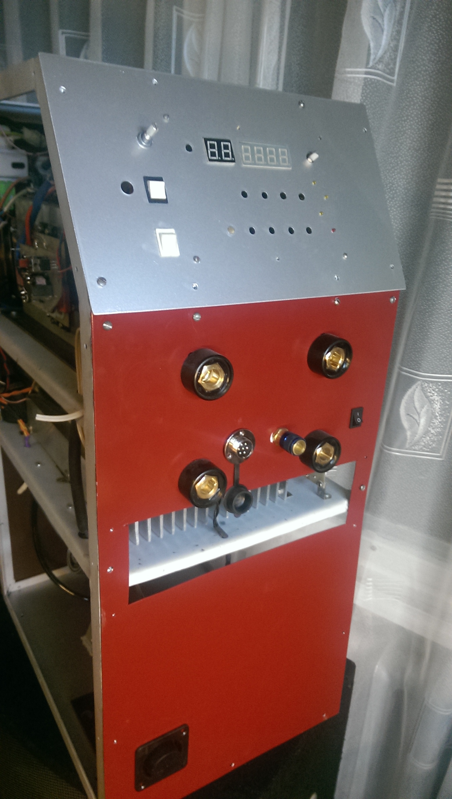

Вот такой комбайн получился.
