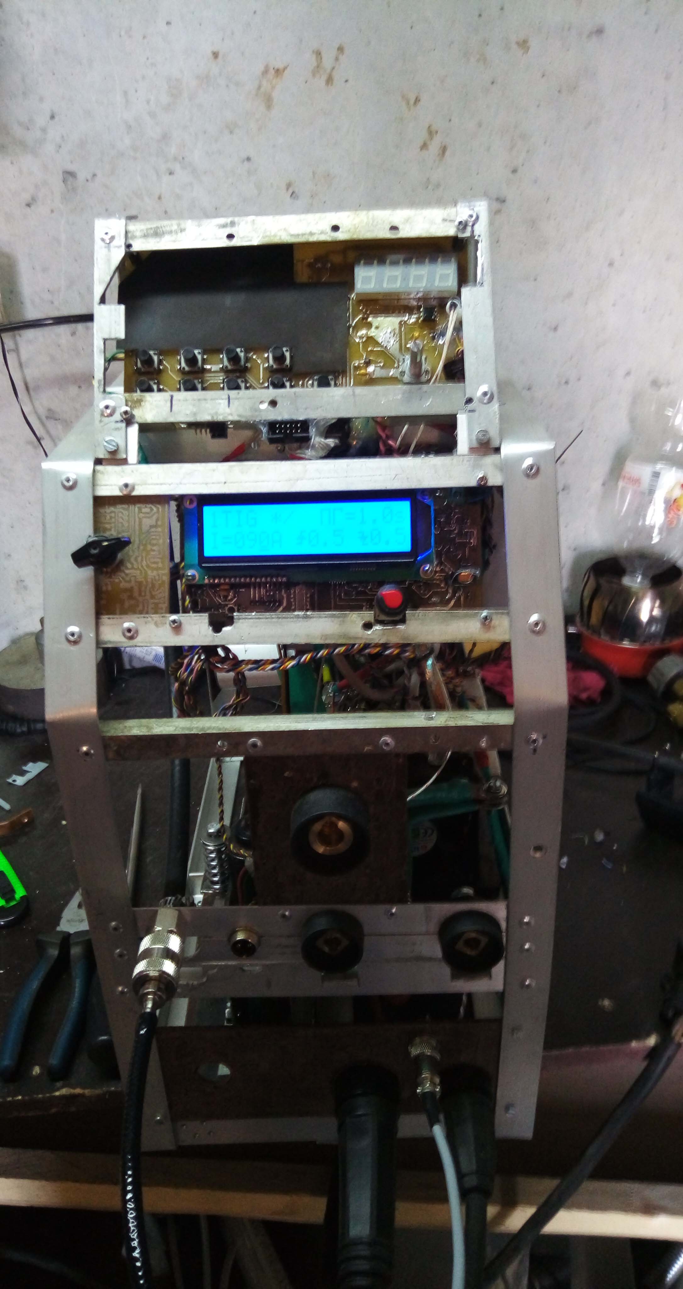

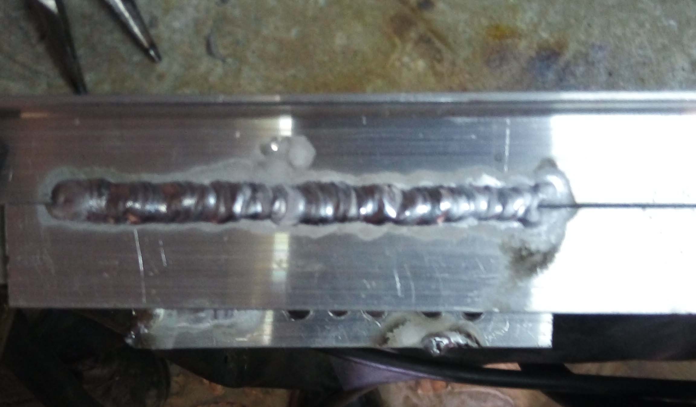

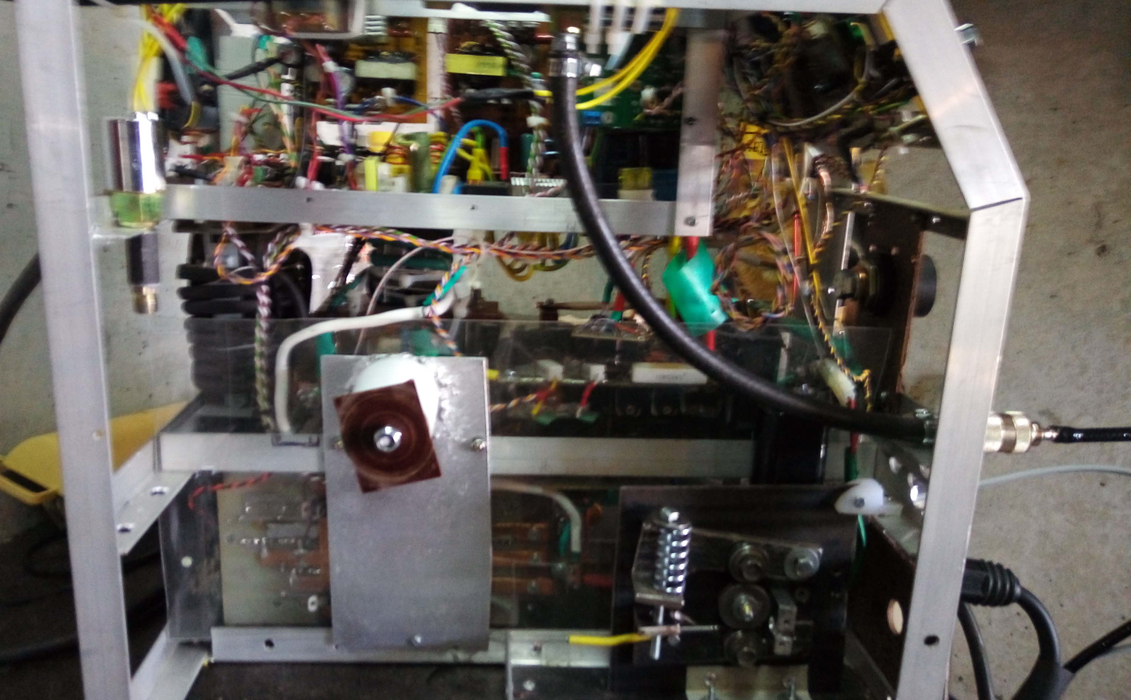

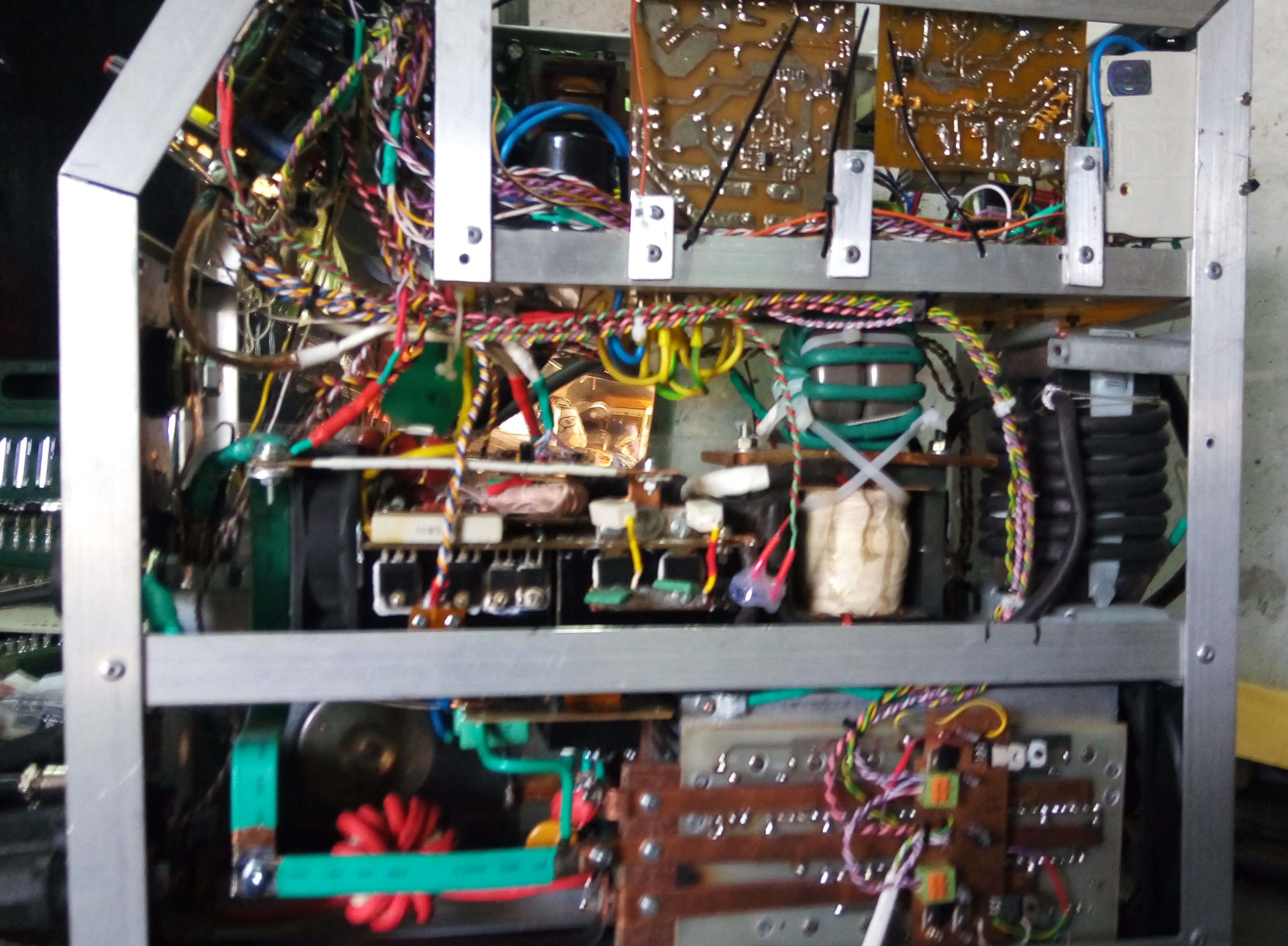

все,запустил, на силе электровоза,люмишку варит, калибровки поставил как у dik01, рзница в показаниях тока на 10А больше чем на индикаторе, пробовал калибровать в едиторе, после внесения измеренных показаний и тех что на индикаторе, вообще погоду показывает, так и не разобрался как калибровать этой прогой.Намотал новый тт на колечке 20*12*6 , 100 витков и поставил его на конец первичной обмотки силового транса, сторый стоял на начале обмотки и глючил, феррит видимо какой то левый. Пробовал повысить сопротивление резистора тт, в режиме калибровки токи совпадают, но при обычных режимах дугу уже не зажгешь. Вот кто бы рассказал, за что отвечает каждая строчка в едиторе, а то методом тыка долго разбираться. поиском толком ничего не нашел.
shaserega писал(а):
25 июн 2017, 16:11
люмишку варит,

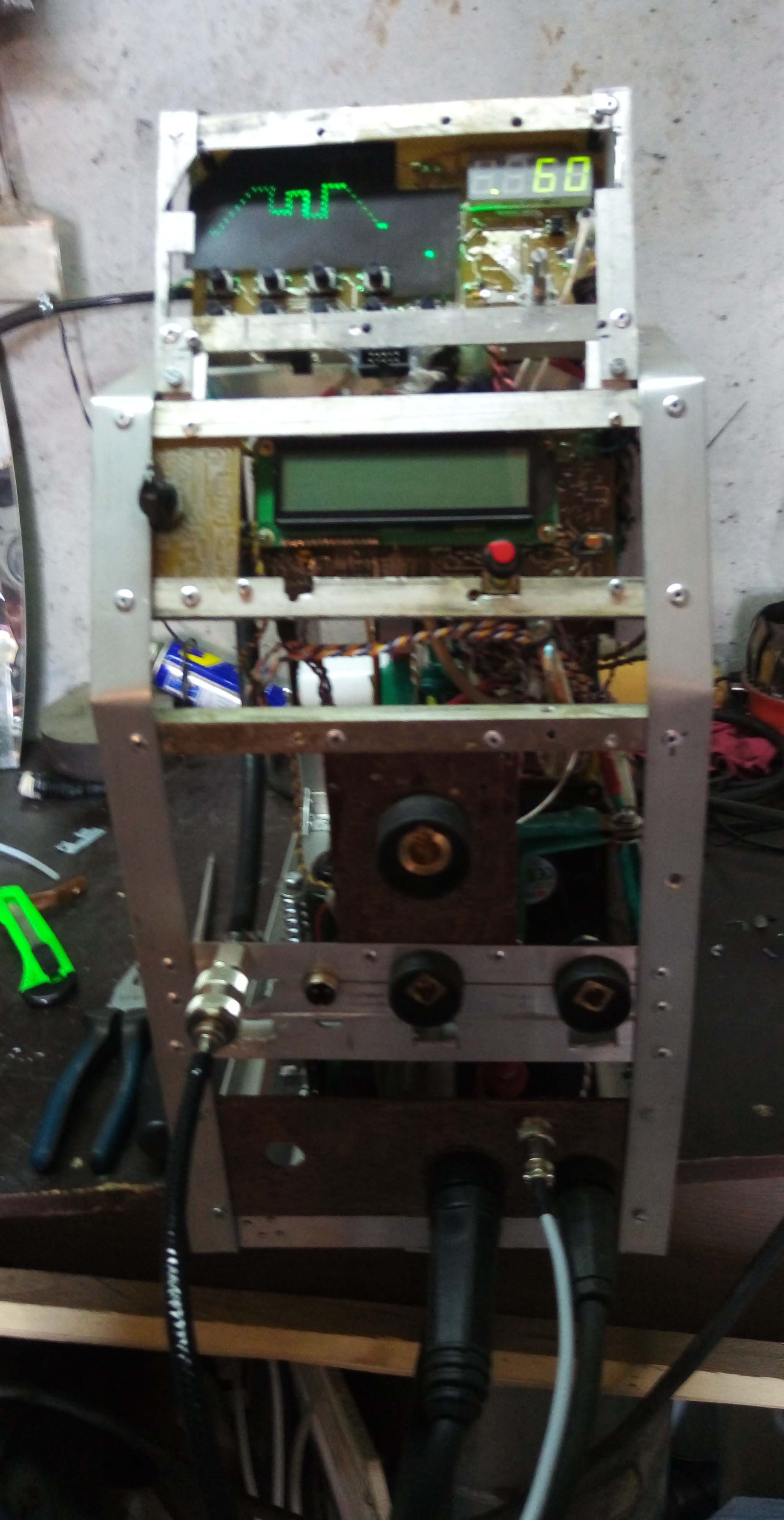

мой гибрид сэма и електровоза, две управы на одной силе, электровозную часть давно юзаю, а вот сэмовскую управу только довел до ума, люминь варит на ура, довольный как удав, огромное человеческое спасибо разработчикам и всем кто не остался равнодушным к моим проблемкам по созданию сего девайса
первый раз в жизни люмишку варил, если не считать настройки аппарата
