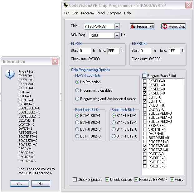

У меня возникла проблема с прошивкой AT90PWM3b. Я прошиваю флеш 304 прошивкой, а епром 300 с первой страницы этой темы. На индикаторе при включении бегущей строкой высвечивается 304 , а через 30-40 секунд ошибка Е1 (Конторллер подачи проволоки и переключения режимов не запаянны). Потом я прошиваю фюзы как на картинке(ее давал в этой теме пользователь sergsha сказал что у него все работает) программатор AVR910 программа содвижен авр. индикатор гаснет и больше не светится. Прошу помощи в правильной установке фюзов в этом софте.

А фюзы правильно стоят?
Я не смотрел, но вот это наводит на мысли , что не правильно:geleon1 писал(а):А фюзы правильно стоят?
И еще:geleon1 писал(а): а через 30-40 секунд ошибка Е1
Фузы на первой странице даны для Юнипроф, там они соответствуют даташиту: нет галки - запрограммирован ( так было в те далекие времена, когда перемычка физически выжигалась: галка это перемычка- выжгли перемычку, нету галки значит запрограммировано), есть галка - не запрограммирован. У Вас Кодевижн, фузы инверсно к Юнипроф. Так что сверяйте. Статья по фузам на первой странице в помощь.geleon1 писал(а): индикатор гаснет и больше не светится.
