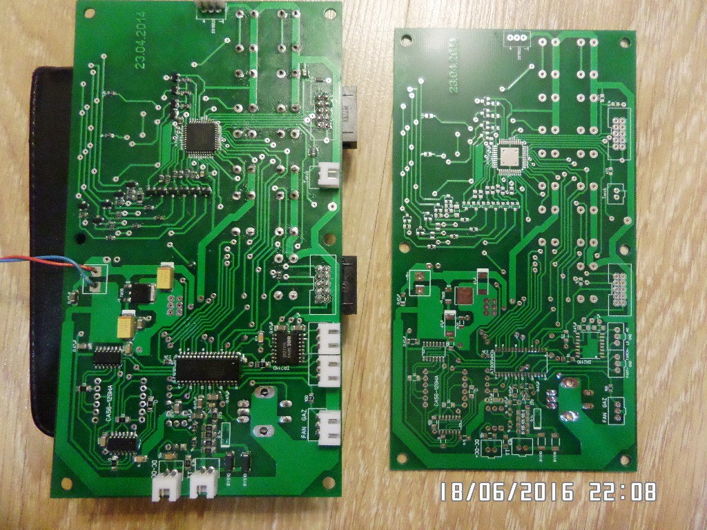

ROMA
Сообщения: 46
Сообщение ROMA »
K_L писал(а):ROMA, обратную сторону платы фото выложите.
Если разрешение надо больше , то пересниму .
K_L
Сообщения: 63
Сообщение K_L »
Меня интересовали расположение ключей на 74HC164, печатка от Петровича рабочая. Попробуйте другой индикатор, у меня стоит GNQ-5641BD или как вариант проблема в 74НС164.

ROMA
Сообщения: 46
Сообщение ROMA »
K_L писал(а):Меня интересовали расположение ключей на 74HC164, печатка от Петровича рабочая. Попробуйте другой индикатор, у меня стоит GNQ-5641BD или как вариант проблема в 74НС164.
GNQ-5641Ax-Bx.pdf
У меня стоял CL5642AH-33 . Сейчас его отпаял , на неделе должен прийти CA56-12SRWA , только цена кусалась . По поводу 74HC164 покупал их в Китае , партией из 10 штук . На трёх повторённых платах управления одна и та же история . Платы : AC.DC.TIG-PWM3b-V2-50 ; MMA_TIG_DC_AC_ATyni2313 ; PWM_V9 . Дальше по сварочному пока ничего не собирал . Пока грешу на индикатор .

Sergey160481
Сообщения: 37
Зарегистрирован: 18 фев 2016, 12:48
Сообщение Sergey160481 »
А как откалибровать датчики.Какой параметр поменять в епроме....В поиске не нашол..Проблема с Е1 осталась...
ROMA писал(а): Пока грешу на индикатор .
Не, ну грешу на индикатор. А даташит на что? Сложно сравнить распиновку индикаторов? Упираться нужно, пыхтеть самостоятельно. В прицепе печатка под CA56-12SRWA . Делал для разработки графического интерфейса для этой управы.
Плата лицом к нам, дорожки "по ту сторону". Слева регистр разрядов, справа регистр сегментов. Сравнивайте со своей платой и своим индикатором. Устройство реально рабочее viewtopic.php?f=4&t=36&start=140#p18324
Графический апгрэд.lay6
(50.72 КБ) 603 скачивания
K_L
Сообщения: 63
Сообщение K_L »
ROMA, распиновка индикаторов одинаковая, но вот то что я понял с китайской писанины Ваш с общим катодом. Попробуйте засветить сегмент от любого источника (общие для разряда аноды или катоды 12, 9, 8 и 6-й выводы).
