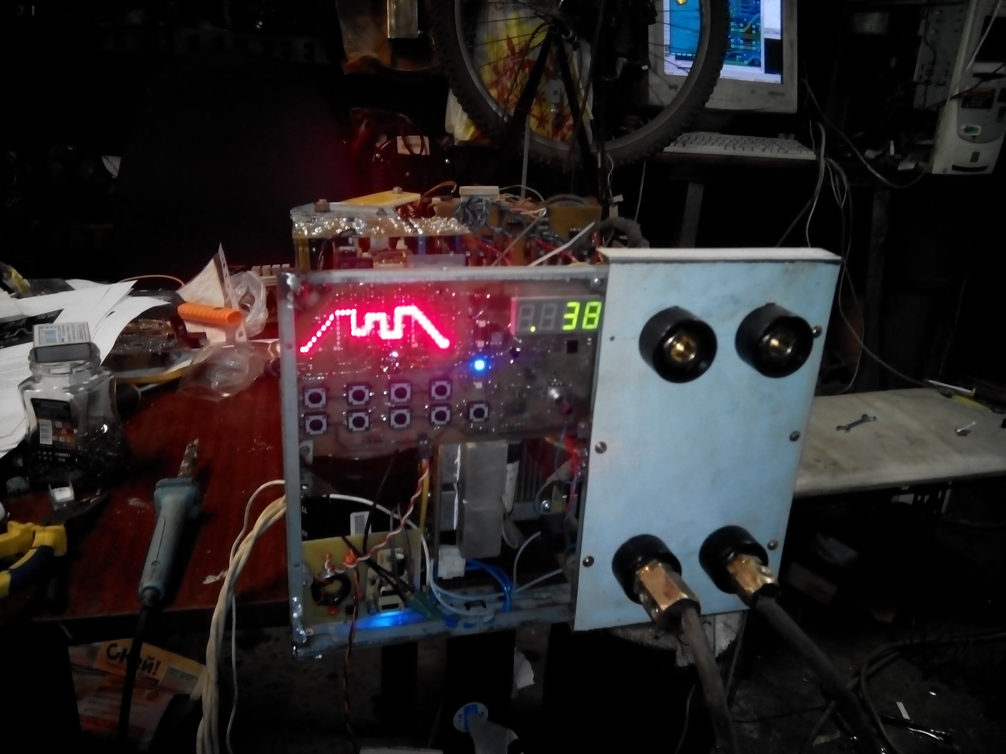

вопрос к собравшим светлячка у меня не выставляется частота тоесть при нажатии кнопки asf сетодиоды на мнемограме моргают а на индикаторе ничего стоит уставка тока хотя должно быть буква F и значение частоты .кнопка садит нужный пин пвм на землю . думал дело в пвм взял с другой управы заведомо рабочую переставил но результат тот же. да еще нет режима па когда индикатор отображает напряжение .прошивки на свелячке пробовал разные кто что думает

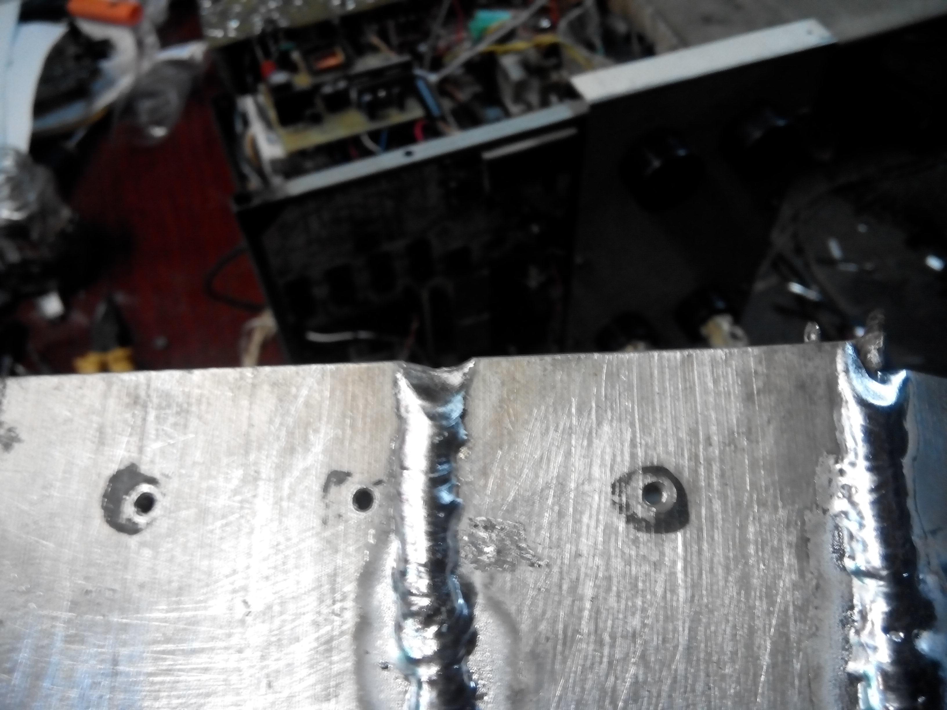

да работает я и не сомневался знал что сам накосячил но не знал где. вот и спросил .а дело было в плохой плате обрывы в дорожке от атмеги до пвм там где резистор 470 ом и у меня просто режим па и ас не включался все нашел и сегодня варил люминь нравится правда с настройками чувствую баллон аргона точно спалю
пока учусь
пока учусь
варилка
варилка
