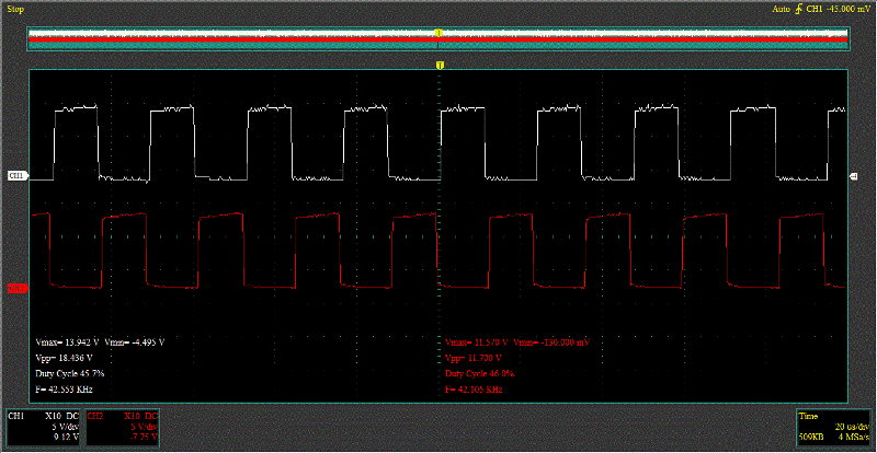

Вот что получилось на выходе IR2110S, осциллограф-USB приставка Instrustar 205A. Что скажете товарищи.
Картинка что то после обрезки не очень.
1канал Vmax=13.942V__________2 канал Vmax=11.570V
Vpp=18.436V ;_________________ Vpp=11.7V
F=42.553kHz ;__________________F=42.105rHz
5V/дел.

Спасибо Павел, я тоже думаю все же оставить Электровоза, силовую собирать буду на Е70, они в магазине есть.
А по плате управления, осциллограмки как, пойдут? Если нормально, то начну потихоньку силовую и БП собирать, по мере поступления запчастей.

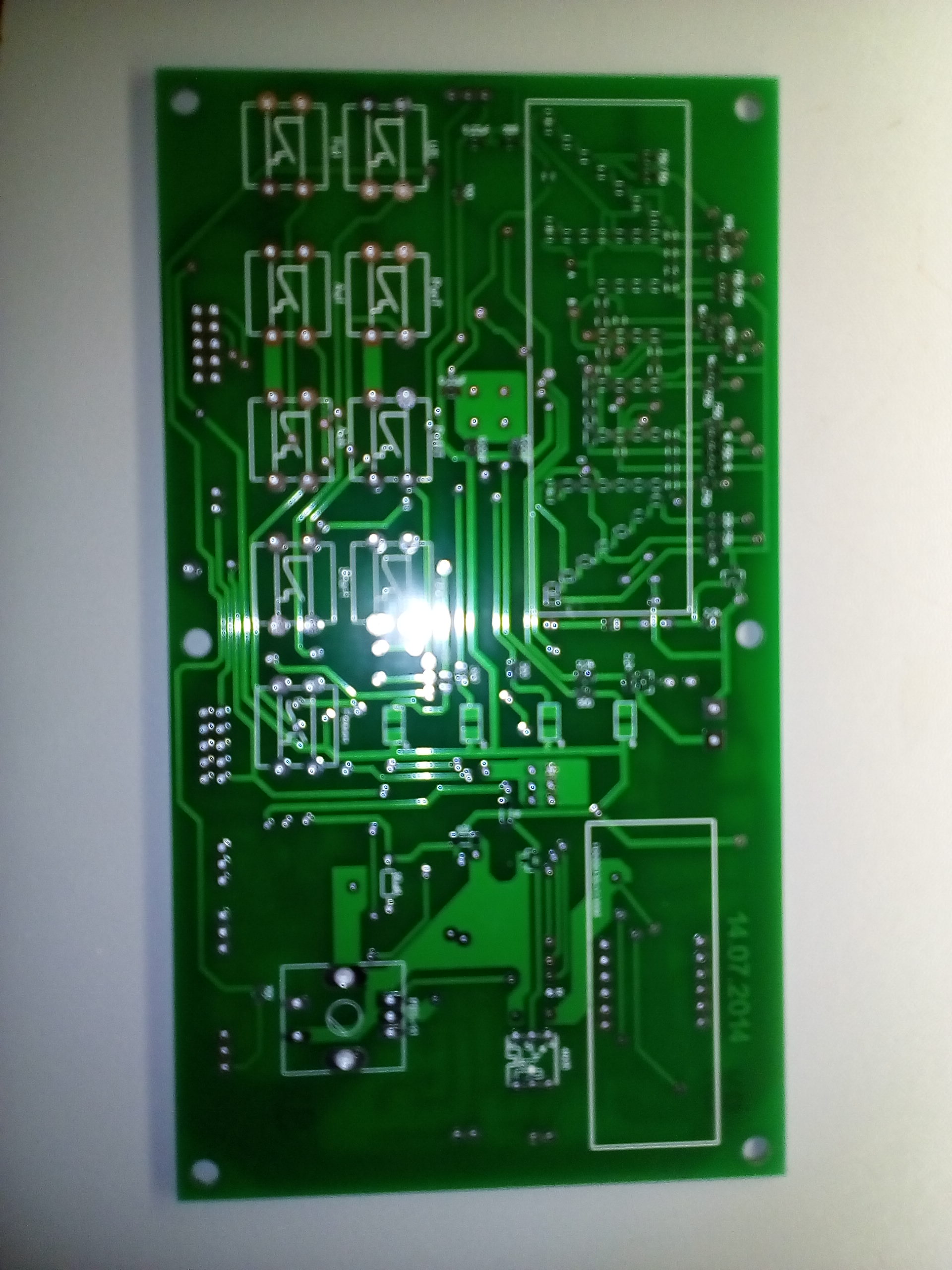

УРА ! Пришли платы на светлячкаТ Китайцев . Только заказывать пришлось 5 штук . ( меньше не делают или цены не адекватные )
Кто будет повторять светлячка там нет маски пайки на светодиодах на режимах, и на стабилитроне с трансформатора тока.
