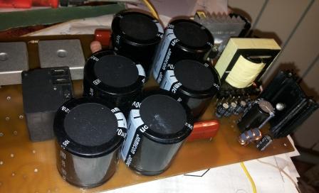

собрал бп, запустил( не с первого раза напортачил с ТОПом) 14в работают и дают 1.8А, но 18в питание драйвера тоже есть при холостом ходе, как только вешаю нагрузку на 18в то бп не помню как называется это тухнет лампочка на 14в и потом потихоньку тактируя начинает светится. выключаю от сети лампа загорается нормально на 2 сек, вкл. в сеть снова тактирует, резко выключаю от сети и снова вкл. в сеть пока электролиты не разредились все начинает работать нормально, но на 18в только 3,4в.
Вопрос что не так, супрессор теплый, собирал плату Сергея(chir-off).

Как ни крути, пришлось подружиться с ТОР250. Транс взял ETD39/26/10, демонтаж с платы телека или монитора. В свое время заказывал на феррит.ру целую коробку Е70 и по 50 штук Е25 и Е30. Но для этого БП они не пригодились. Надо подвязаться к ТОР250. Пи эксперт рассчитал все нужные циферки. Все уже было собрано, только транс на место. Но работа Бп не очень понравилась. Индуктивность мерить было нечем, прибор никак не могу найти, затерял я его, может найду позже. Но другой прибор подсказал, что индуктивность завышена. Сегодня зазором подогнал индуктивность и БП заработал нормально, 14,5 вольт и 24*3 вольта. Но тут тоже не все радужно, одна обмотка драйверов АС аж доходила до 28 вольт. Лишний виток, пришлось все заново выпаивать транс и отмотать этот виток. В итоге он собран на силовой плате ММА (переделал под себя плату Юрия с Электриков).

maxsima1986,а какую нагрузку вешал на 14В?Я использовал лампу 12В,15Вт.А по 18В грузил лампами на 24В/5Вт.Было такое что при превышении нагрузки ТОРик икает,а когда нить разогревается бп запускается.Если монтаж впорядке,попробуй погрузить разными лампами.
Re: БП сварочного инвертора.
у вас скорее всего фазировка этих обмоток неправильная....перекиньте выводы этих обмоток и проверьтеmaxsima1986 писал(а):... но на 18в только 3,4в.

Выходной кондер 100-220U 16v-35V, больше лучше не ставить.
У меня проблема была в не правильной намотке, мотал в разные направления, не замечал когда каркас в руках крутил, начало сверял с платой.
Зазор лучше пилить в центральном керне.
Запускал с лампой на входе, на выходе основного питания сначала лампа 12в 5вт, ток полученный 0,34, потом 2 нагрузил,полет норм, а вот лампа 12В 21Вт только вспыхивала. Тогда нагрузил спаралеленными резюками 5Вт 6,508 ОМ на выходе 14,5+-5В 2-2,2А, не икал, резюки разогрел моментально.
После этого решил поменять выходной кондер на 100мкФ 35В, нагрузил лампой 21Вт 12В пару вспышек и лампа горит, ток порядка 1,9-2А смотря чем мереть, но греется выходной диод, посадил на радиатор, выход питания драйвера нагрузил кулером, дует на диод, и на кренки они без радиатора еще пока.
Есть вопрос? Количество витков второго трансформатора известно, а вот диаметр и во сволько проводов не понятно, и как лучше одним проводом и шинкой для перекрытия 3А
