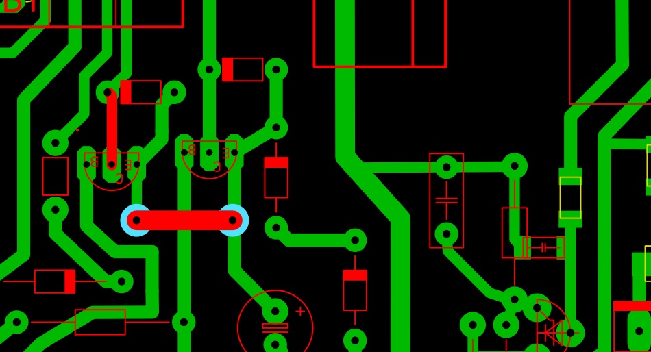

Re: БП сварочного инвертора.
а как часть тл-ки у тебя работает, на плате ошибка!ArtemN писал(а):Расчетная величина немагнитного зазора 0,735
Номинальная первичная индуктивность 176
на 945 коллектор с диодом зацепить нужно. красная дорога.
