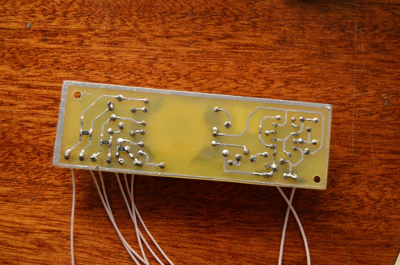

Сделал питания на 555 таймере. Работает отлично, ток на ХХ 20мА.
На ХХ 18В, при нагрузке по 90мА на все выхода, проседает, до 15.9-16В.
Кольцо к20 2000НМ. Первичка 22вит, вторички по 26. Частота у меня правда 60кГц, а не как у автора.
Надеюсь, лаковой изоляции хватит, и ее не пробьёт (мотал вторички вместе в три провода)
Re: Варианты питания оптодрайверов
mimicon писал(а): Надеюсь, лаковой изоляции хватит, и ее не пробьёт (мотал вторички вместе в три провода)
я на лак не надеюсь
Питание драйверов должно быть стабилизированным
mimicon писал(а):Сделал питания на 555 таймере. Работает отлично...
Мне кажется,преобразователь лучше сделать на КР1211ЕУ1 (эта микруха почти аналог IR2153)на ней делают эл.баласт для 12в светильников.Такие светильники ставят в салонах авто типа Газель,Волга и других.Себе уже парочку выдернул :) На скорую руку нашол ресурс
Изоляцию на трансе надо делать по лучше типа МГТФ.
